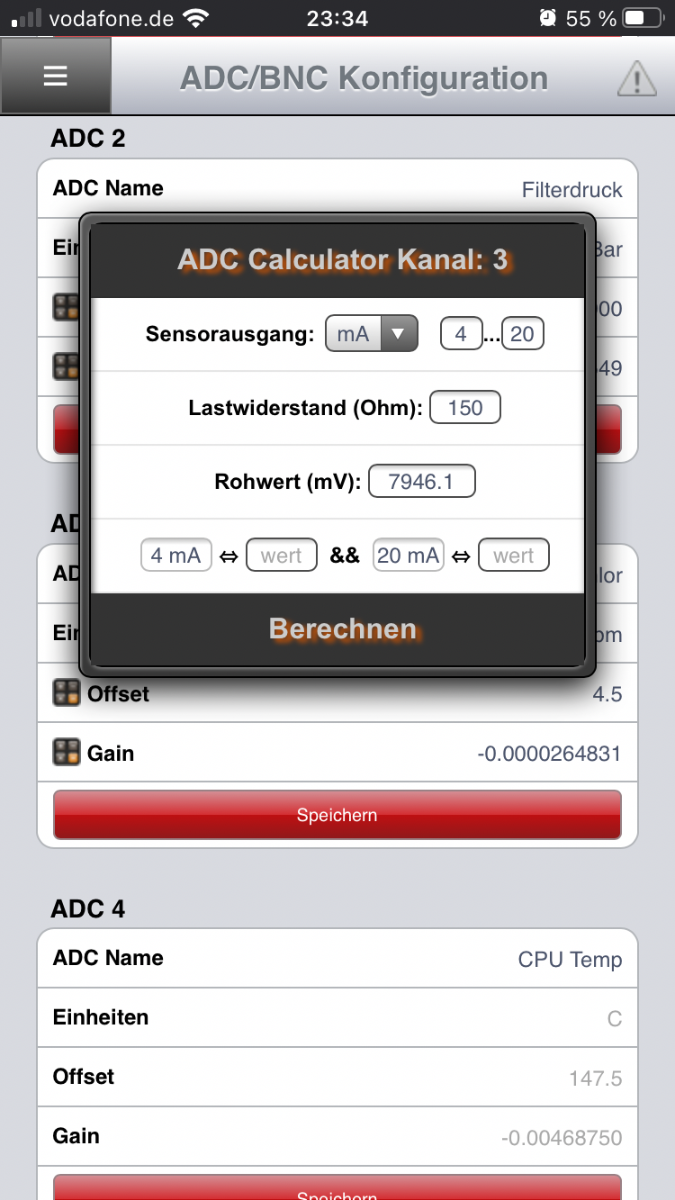

Hallo Alex, nachdem ich nun auch meine Chlormessung aktivieren möchte. Ich hab das 24v meanwell Netzteil welches die Procon versorgt. kann ich die 24v auch von dort abzweigen od sollte ich lieber ein eigenes Netzteil verwenden?
Wenn ich das von der Procon nehme muss ich hierzu noch VDC- auf GN bei den Analog Anschlüssen verkabel richtig?

Ich mache etwas falsch, aber ich kann nicht herausfinden, was?
Ich habe meine Chlorelektrode installiert und das Potentiometer wie beschrieben eingestellt.
Ich habe die Pumpe eine Nacht lang ausgeschaltet und hatte eine Spannung von 10333 Mv an der Chlorelektrode, ich habe sie auf 0 eingestellt.
Heute messe ich den MV-Wert bei laufender Pumpe und dieser ist 9333 mit einem Wert von 2,10 ppm (gemessen mit poollab).
Ich gebe diese Werte ein, aber bei Chlor werden nur 0,83 ppm im Display angezeigt.
Dies alles in 5 Minuten, so dass es keinen Unterschied zwischen dem aktuellen Wert und dem gemessenen Wert gibt.
Was mache ich falsch?

Also m,it den Werten die Du geschrieben hast, müsstest Du folgendes in das Rechentool
(für den Analogeingang, an dem der Potentiostat angeschlossen ist) eingeben:
1. Zeile "mV" auswählen und in der 4. Zeile die entsprechenden Daten eintragen:
