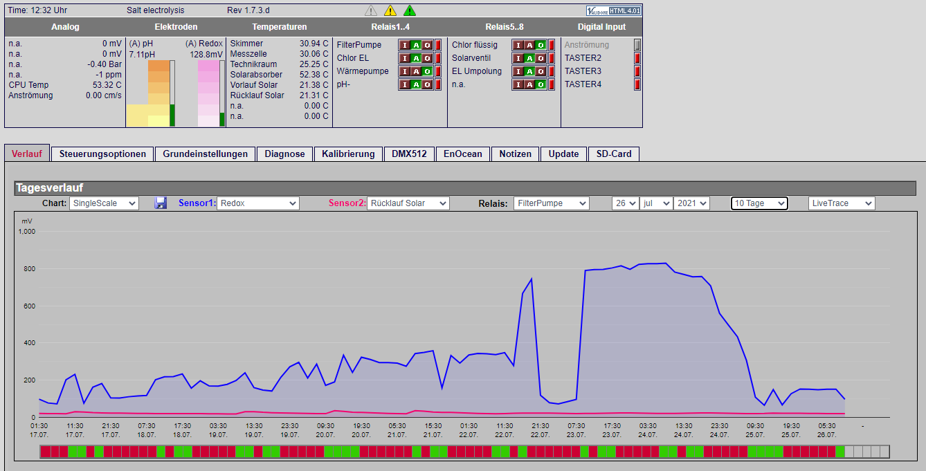

ich habe seit einigen Wochen Probleme mit stark schwankendem Redox Wert.
Das Becken ist jetzt die 4 Saison in Betrieb und hat bis dato eigentlich perfekt funktioniert.
Vor 4 Wochen ist plötzlich der Redox Wert ohne erkennbaren Grund auf <100mV abgesunken, dann zw. 200 und 850 (Soll 760mV).
Hab dann kalibriert, ohne Verbesserung. Nun habe ich neue Ph und Redox Elektroden gekauft und wieder kalibriert.
Leider wieder das selbe Spiel, hier mal die letzten Tage: Ph Wert passt, Chlor aktuell auch noch (zw. 0,3 bis 0,6) muss ich allerdings über manuelles Dosieren steuren.
Ich habe bis dato immer nur Chlor per Elektrolyse erzeugt, es wird regelmäßig Rückgespült, im Frühjahr immer ca.1/4 mit frischen Wasser aufgefüllt.
Salzwert passt auch. Wasser sieht perfekt aus, riecht nicht o.ä.
Jemand eine Idee?
Jemand eine Idee?
Re: Neubau PP-Pool Frühjahr 2018 - allgemeine Fragen
...sieht für mich aus wie das typische "gehampel", dass durch den von der Zelle produzierten Wasserstoff ausgelöst wird.
Gib mal bisschen Granulat oder flüßiges Chlor (bei laufender Pumpe) in den Skimmer -> wenn der Messwert dann "passender" wird, kommt es von der Zelle / vom Wasserstoff.

Wert hat sich mit etwas Granulat sofort in Normalbereich verändert. Und jetzt, Wassertausch, Chlorsonde, Flüssigdosierung,…?
Was hast denn überhaupt für ne Redox-Elektrode gekauft.
Gäbe ja auch Kunststoff/Gold, die sind bisschen besser geeignet. Der Wert geht u.U. auch runter, wenn die Zelle mal übermäßig lange läuft, bleibt aber in nem normaleren Rahmen.
>>Chlorsonde
Damit ist dann zumindest Ruhe und der Chlorgehalt kann nicht unverhältnismäßig hoch werden, falls die Redox-Messung tendenziell immer niedriger anzeigt.
