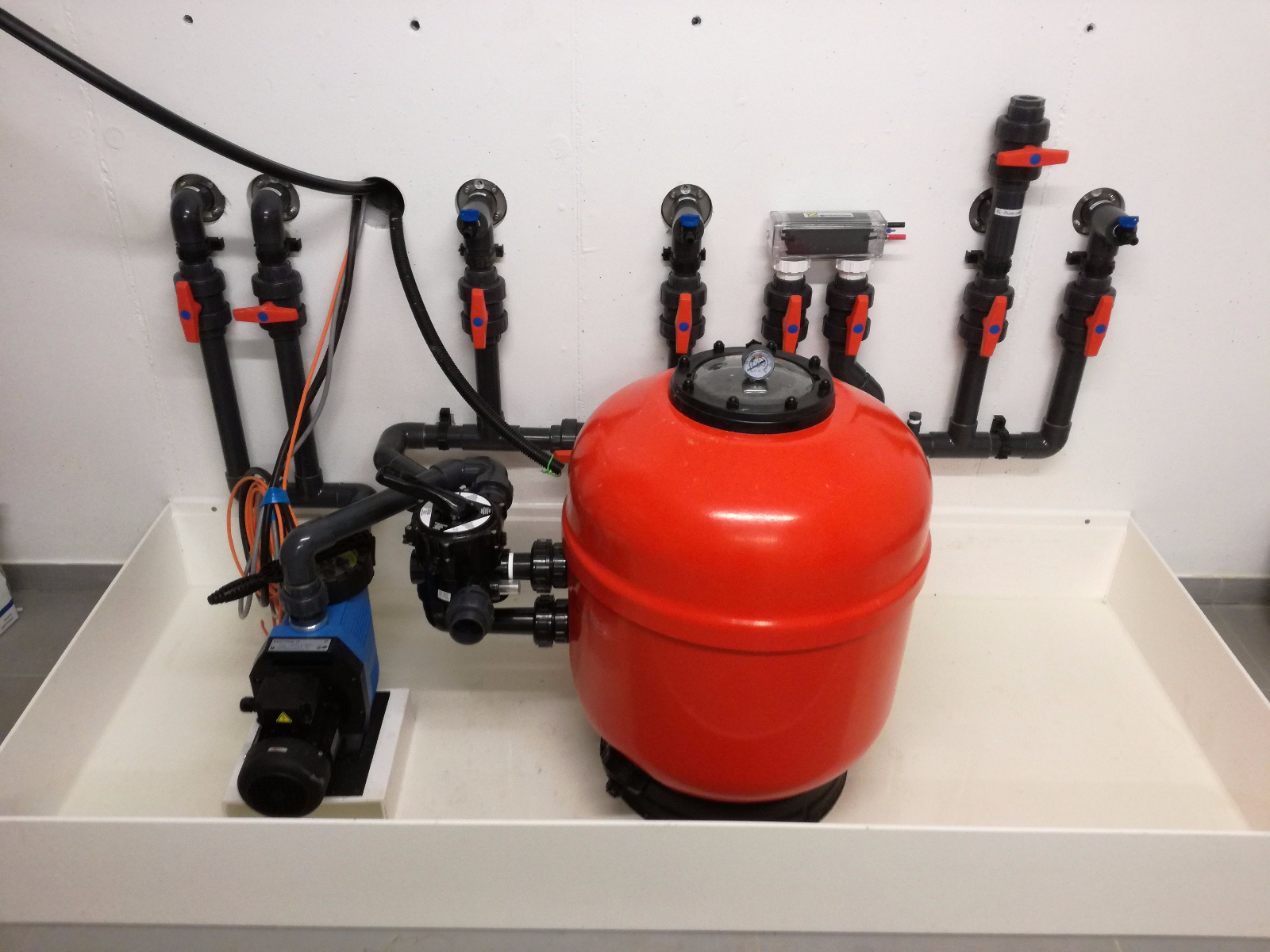

Re: Neubau PP-Pool Frühjahr 2018 - allgemeine Fragen
Verrohrung ist größtenteils fertig gestellt. Aktuell wird der Verteiler gebaut
- IMG_20171216_161024.jpg (1.41 MiB) 625 mal betrachtet

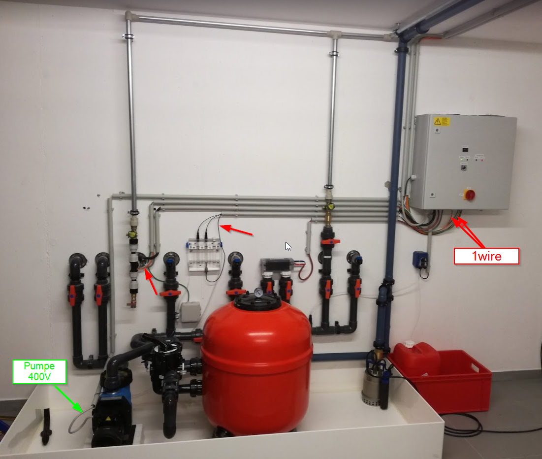

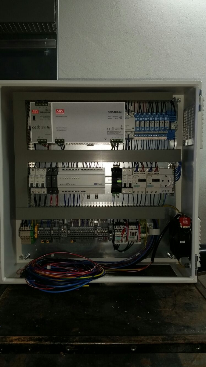

Ein wenig ist auch zwischen den Feiertagen passiert..
maronibrater
- Beiträge: 61
Controller im Gehäuse, das ist Euch echt gut gelungen !!
Schaut geil aus !

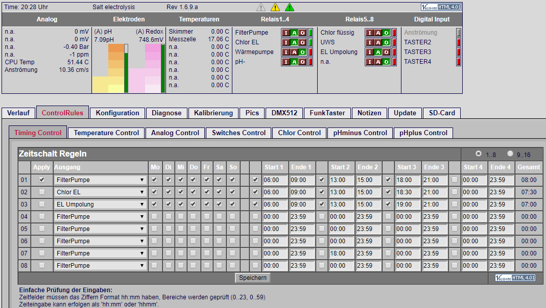

Zu meinen Fragen, ich habe vor allem noch Probleme mit dem Automatikbetrieb.
1) Salzelektrolyse:
Ich habe in den Zeitschaltregeln die Filterpumpenlaufzeit definiert, funktioniert soweit. Wie ich es verstanden habe wählt man in der Salzelektrolyse (Chlor Control) nur das entsprechende Relais der Elektrolyse und dieses wird nach Bedarf ein- bzw. ausgeschalten.
Wenn ich das so konfiguriere wird im Automatikbetrieb die Elektrolyse nicht gestartet.
Gebe ich in den Zeitschaltregeln die selben Laufzeiten für die Elektrolyse wie für die Filterpumpe ein wird diese auch automatisch gestartet.
Ist das die korrekte Vorgehensweise, ich denke nicht?
Selbes gilt auch für meine Umpolung.

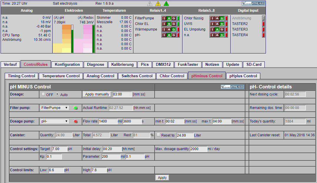

Die PHminus Dosierung startet hingegen automatisch ohne dass ich eine weitere Zeitschaltregel definiere.

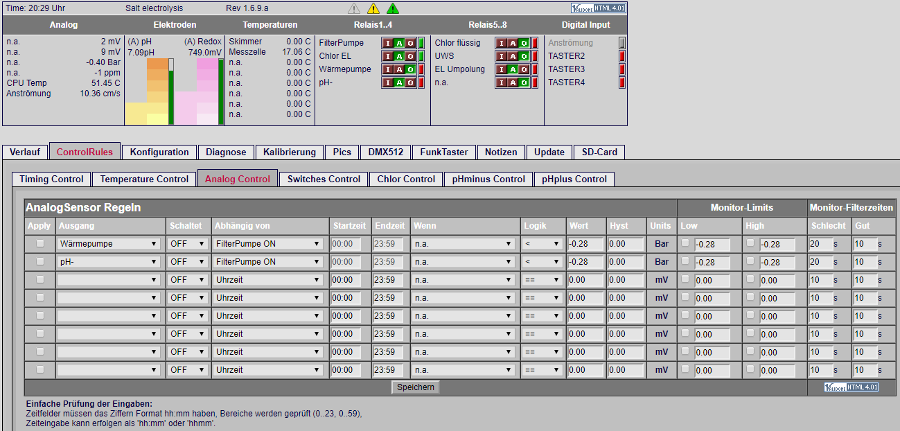

2) 1wire
Ich habe nun zwei Temperatursensoren angehängt und konfiguriert, einmal im Skimmer und einmal in der Messzelle. Jeweils in Tauchhülsen installiert. Ich bekomme auch plausible Werte, nur scheint es dass diese "einfrieren". Der Wert im Skimmer ist auf das Hunderstel Grad (14,19°C) immer gleich. In der Messzelle das gleiche, immer 14,50°C. Ich habe gestern den Fühler in der Messzelle ausgebaut und in der Hand erwärmt. Nach wenigen Sekunden stieg der Wert auf ca. 28°C, scheint also zu funktionieren. Wieder eingebaut, der Wert sank wieder, jetzt seht er seit gestern aber bei 23°C ?? Ist eine Wärmeleitpaste oder ähnliches notwendig?

>>Gebe ich in den Zeitschaltregeln die selben Laufzeiten für die Elektrolyse wie für die Filterpumpe ein wird diese auch automatisch gestartet. Ist das die korrekte Vorgehensweise, ich denke nicht?
Nein, mach die Zeitschaltregel raus!! In der ChlorControl wird vorgegeben welches Relais die "Filterpumpe" ist und welches Relais für die Chlordosierung (Elektrolyse-Netzteil) ist. Gestartet wird sie automatisch.... allerdings nicht, wenn Du gerade einen Redox-Messwert von -150mV hast... zumindest lief die Zelle ja dann schonmal - wieviel Chlor ist jetzt im Becken? (die Werte kommen vom Wasserstoff den die Zelle mit produziert)
Die Dosierung hat zwei "Control-Limits". Nur wenn der Messwert innerhalb der hier angegebenen Grenzwerte liegt, wird die Dosierung auch gestartet.

>>Snapshots der Einstellungen könnte ich, sofern hilfreich, heute Abend nachreichen.
Ja bitte. ...von der ChlorDosierung, pHDosierung, Zeitsteuerung und den Analogregeln

Vielen Dank Alex für dein Feedback!
Ich hab die Zeitschaltregel für das Elektrolyse Netzteil raus genommen und die Grenzwerte angepasst, läuft.

Hier mal die Snapshots der verschiedenen Einstellungen 1wire:

Hier noch grob der Verlauf der 1-Wire Temperatursensoren:

Sieht OK aus von den Einstellungen.
