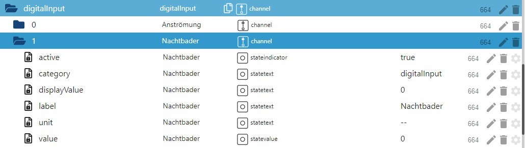

Wie schalte ich einen Digitalen Input / Auslöser / Trigger ... ?
Hintergrund, ich möchte z.B. die Pumpe für 2 Stunden starten. Normal hätte ich das
über einfach über Relais AN und AUS realisiert.
Jetzt bricht mir hin und wieder mal das WLAN zum ioBroker zusammen und dann würde
z.B. das Relais nicht zurück geschaltet werden.
Über den digitalen Trigger kann ich ihm gleich sagen das er maximal 2 Stunden laufen
soll ... dann stoppt er, auch wenn er keinen weiteren Befehl vom ioBroker bekommt ...
Freue mich über Unterstützung
Gruß AlPi

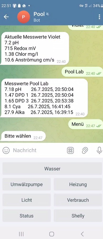

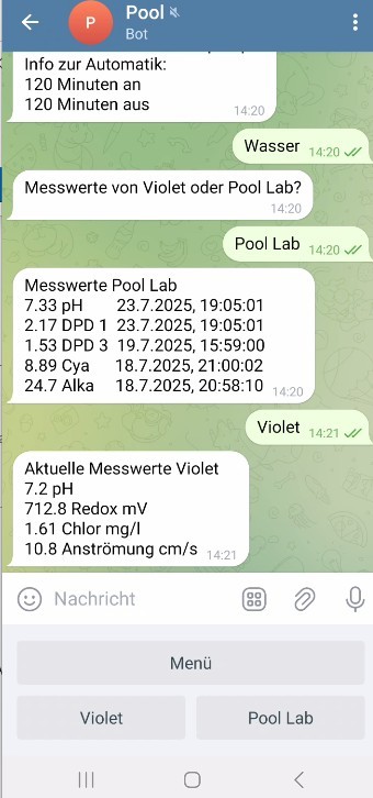

Ich lasse mir in Telegram Chlor, Redox, Anströmung und PH anzeigen. Ich selbst könnte dies mir auch über VPN anzeigen lassen wenn ich unterwegs bin. Meine Schwester hat allerdings keinen Zugriff auf mein Netzwerk, VLAN wäre auch noch eine Option. Allerdings steuere ich die Pumpe, Licht, Stromverbrauch etc. mit den Shelly. Auch dies geht mit Telegram Menü, daher habe ich hier ein Menü erstellt, damit alles über Telegram gesteuert werden kann.
Telegram Bot.jpg (59.61 KiB) 65 mal betrachtet
Kann man eigentlich im Violet Bot auch die Temperatur anzeigen lassen? Kann ich im Dosiermodul wohl einen Temperaturfühler anschließen?
Violet Bot.jpg (49.89 KiB) 65 mal betrachtet
Die Werte in der Violet können wohl nur über Json ausgelesen werden, Werte ändern geht nicht, oder?

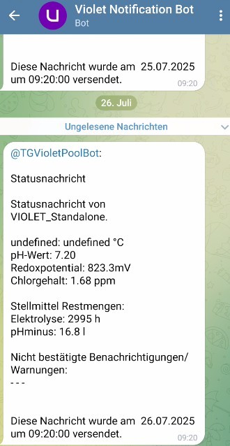

Im TGViolet Bot steht bei Temperatur undefined. Kann ich hier wohl auch eine Temperatur anzeigen lassen? Wo kann ich den Fühler anschließen?
Beiträge: 10444
Re: Anbindung an IOBROKER
Nein, Dosiermodul alleine hat/kann keine Temperaturmessung

Die Zeile ausblenden geht nicht, oder? Ist aber nur ein optischer Mangel, lach.
Beiträge: 10444
eigentlich sollte sie ja gar nicht drin sein :D
...ist irgendwie nur nicht aufgefallen.
