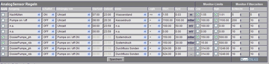

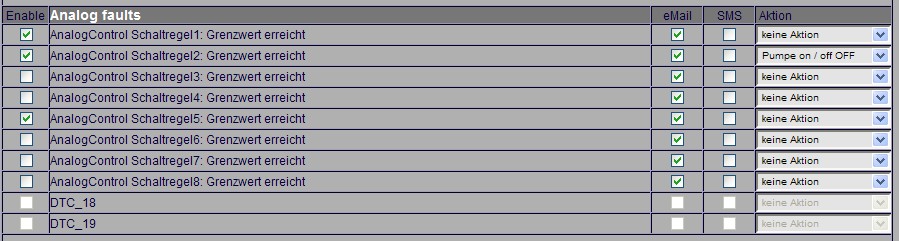

Die Dosierpumpen jetzt mal wahlweise vorbereitet für Systemdruck und Durchfluss(der kommt am Sonntag rein, muss ich dann die Werte noch ermitteln)
Hier mal die Regeln und Alarme, könntest mal bitte drüber schauen ob das so funktioniert:
Nachtrag:
die 200sec voller Druck sind evtl. aber auch nicht so gut...
Evtl. noch ne Regel und min/max Druck einzeln überwachen? Ist best. besser...
Zuletzt geändert von Mario am 8. Mai 2015, 10:16, insgesamt 1-mal geändert.
Beiträge: 10398
Re: Hand Automatk
Wenn Du pH und Cl Dosierung über den Systemdruck abschaltest, dann wird das mit 150mBar vermutlich nicht ganz passen.
Weil Du beim Rückspülen vermutlich mehr als 150mBar haben wirst... dementsprechend würden die Dosier-Relais beim Rückspülen wieder laufen.

Habe es gerade probiert (geht ja jetzt auch von unterwegs :) )
Habe beim Rückspülen 100mbar Systemdruck(Wasserstand) und 350mbar Kesseldruck, sollte also so funktionieren (Alarm kam auch gleich)...
Habe aber noch ein anderes Problem (vermutlich das Gleiche wie Blauli) schau mal an was mit dem Redox passiert wenn Solar zugeschaltet wird...
So ne Kaka, wird dann bei der neuen Pumpe mal nen richtiges Thema werden...

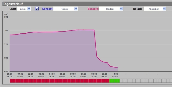

...kann auch vom Wasser aus dem Absorber kommen... die Änderung in der Anströmung bewirkt bei Redox und pH eigentlich keine so deutliche Veränderung des Wertes. Bräuchte man aber evtl. dann mal Messwerte des Durchflussgebers.
Beiträge: 1151
Re: Hand Automatk
Beitrag von Mario »
Ah, ok.
Dachte mir halt da der Durchfluss so extrem zusammensackt das das damit zusammenhängt.
Am Samstag steht Nachfüllen und Dosierung vorbereiten und am Sonntag steht der Durchflussgeber auf dem Plan, dann werde ich auch zusätzlich mal mit und ohne Solar auslitern.
Dann mal die Wasserwerte gegenprüfen und ggf. Wasser tauschen, dann Dosierung in Betrieb nehmen.
Also mal den Sonntag abwarten und schaun was ich da tatsächlich an Durchfluss habe...
Danke dir
Nachtrag:
Habe mir auch mal neue Tapletten für den Tester besorgt.
Ich vemute das da doch ordentlich Cyanursäure(oder wie das Zeug heist) drinn ist, könnte ja evtl. auch daher kommen das die Sonde da so schnell reagiert...
Werd ich dann am Sonntag alles "unter die Lupe nehmen" :)
Beiträge: 10398
Re: Hand Automatk
Die Sonde reagiert gleich, ob mit oder ohne Cyanursäure. Das Redoxpotential selbst wird aber niedriger und "träger" mit ansteigendem Gehalt... weil sie halt erstmal immer einen Teil des zugegebenen Chlores an sich bindet und dann erst wieder rausrückt wenn der tatsächliche Wert an freiem Chlor im Wasser sinkt.
Beiträge: 1151
Re: Hand Automatk
Beitrag von Mario »
Auch wieder was gelernt...
Also wird das wohl doch eher am Durchfluss liegen, zumal ich (um keine Änderung am Redox mehr zu haben) die Hähne eh komplett öffnen musste (Schlauch ID 6mm).
Wird wohl alles zeimlich knapp sein...
Sonntag weis man mehr...
