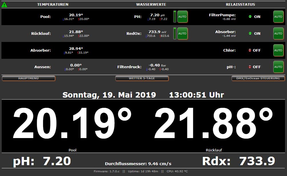

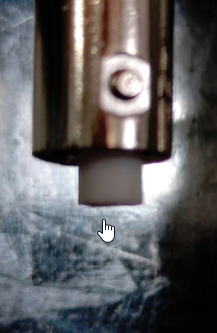

diese weisse Hüse ging von anfang an immer mit herunter beim Entfernen von dem Kabel, ich habe mir nichts dabei gedacht und sie dann immer wieder hoch geschoben.
Bild 02.jpg zeigt die Rhedox Sonde am pH Anschluss, Bild 01.jpg dementsprechend die Rhedox Sonde am Rhedox Anschluss, immer mit dem heilen Kabel.

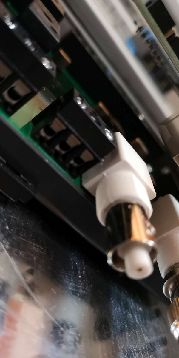

Was is das denn?
Und warum is das Gehäuse überhaupt offen? Hast die beiden Platinen einzeln in der Hand gehabt?
Wieder (sicher) richtig zusammengesteckt (jeder einzelne PIN in seiner Buchse?

nein, die Platinen waren nicht auseinander, das Gehäuse ist offen weil ich nach dem Update die MicrosSD Karte nicht richtig eingesteckt habe, bzw. den Kartensteckplatz nicht genau getroffen habe.

was is das weiße da auf dem Bild? Gehört das zum Stecker... oder zur Buchse?
joe.do
- Beiträge: 63
- Registriert: 1. Juli 2018, 17:34
Re: Neuling hätte sehr gerne ein bisschen Hilfe
das gehört zur Buchse, wo der Stift von dem Stecker rein kommt

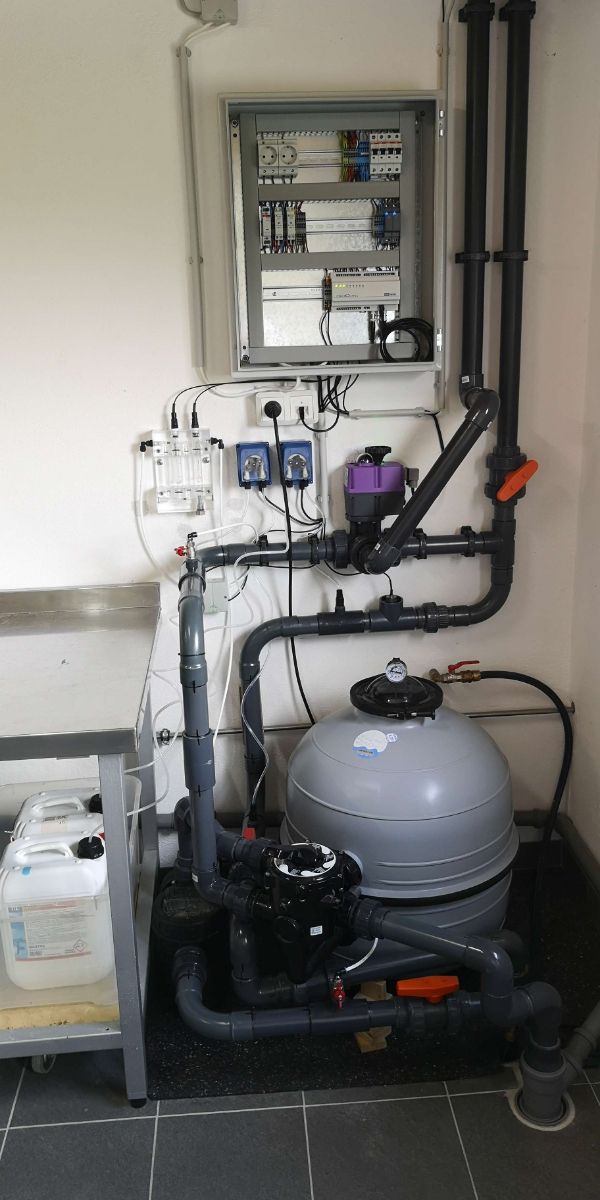

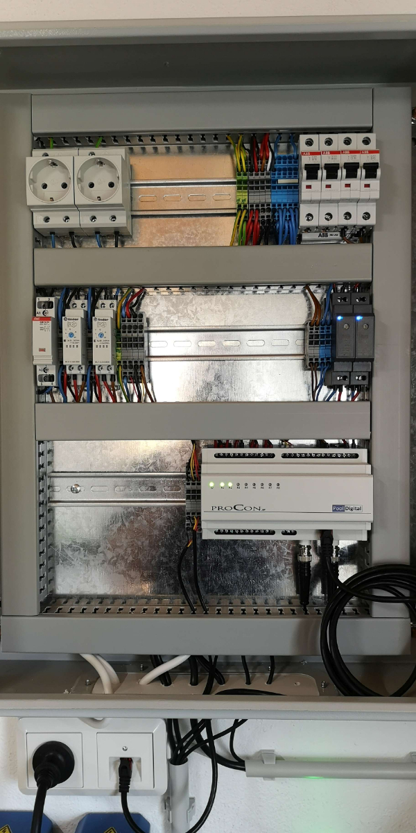

erst einmal, vielen lieben Dank für Eure Hilfe, mein Steuerung läuft seit gestern im "Automatik" Modus
dass ist so genial, zu sehen, wie das alles so funktioniert, hätte nicht gedacht, dass ich es so als "Laie" hinbekommen (Dank Euch
Wahrscheinlich werde ich noch ein Tablet in die Schaltschranktür setzen, zum direkten bedienen und zur Übersicht.
