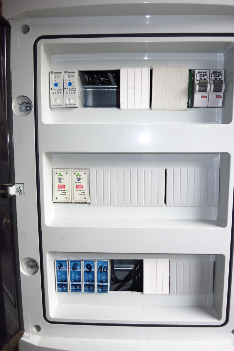

Viveronese
Beiträge: 69
Registriert: 18. Mai 2018, 16:16
Re: Neuling hätte sehr gerne ein bisschen Hilfe
Beitrag von Viveronese »
@joe.do
Auch ich bin grad dabei, mir den Poolcontroller zu installieren. Ich habe erstmal (immer noch) alles nur provisorisch verkabelt, hier ein Foto vom aktuellen Stand:
Lass dich nicht vom Kabelgewirr beeindrucken - das ist eigentlich ganz einfach, wenn man eins nach dem anderen anschliesst. Das Manual ist hervorragend und Alex hat mir bei offenen Fragen innerhalb kürzester Zeit weitergeholfen. Das Foto kann dir als Anhaltspunkt für den Platzbedarf nützen, ich erkläre mal...
Oben von links nach rechts:
- Hauptschalter, der die Stromzufuhr unterbricht (zu den Netzteilen 24V und 5V)
- Netzteil 24V
- Netzteil 5V
- Zwei Wischerrelais (nur zur Sicherheit lt Empfehlung Manual)
- Potentiostat
Mitte: der Poolcontroller
Unten: Nix
Ein Problem beim Anschliessen war, dass in manche Klemmen mehrere Litzen reingefummelt werden müssen. Ab 3 Litzen ist das für mich als Grobmotoriker nahezu unmöglich - da empfehlen sich Installationsklemmen, mit denen man mehrere Litzen einfach zusammenführen kann, zB von Wago: https://www.wago.com/at/c/installationsklemmen.
Meine bisherigen Erfahrungen seit ich mein altes Dosiersytem durch den PoolController ersetzt habe: Wasserqualität war noch nie so gut, und schon gar nicht so konstant gut. Chemie (CL und pH-) brauche ich weniger wie die Hälfte.

@Viveronese: Danke für Dein Foto, Bilder sagen halt mehr als 1000 Worte ;-), so wird es dann bei mir wohl auch aussehen ;-)

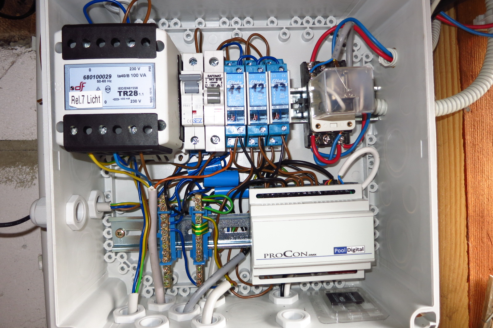

Camper53
Beiträge: 70
Beitrag von Camper53 »
So sieht das bei mir aus.
Und dann eine Erweiterung weil der Platz doch nicht gereicht hat.
Trenntrafo, Umschaltrelais, Sicherungen, ProCon Relaiserweiterung
Gruß Rainer
