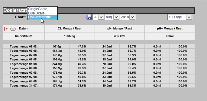

Kannst du bitte mal die Dosierstatistik der letzten 7..10 Tage posten.

Ich schicke Dir gleich via PN die URL zum Controller. Dann könntest Du mal live draufschauen. Wüsste nicht wie ich am besten die Dosierstatistik von 10 Tagen übersichtlich posten könnte
Wäre das cool wenn wir endlich mal ne Bedienungsanleitung hätten wo so Zeug drinstehen würde... ...am besten als PDF, das man dann nach den entsprechenden Begriffen durchsuchen könnte, dann müsste man auch nicht in so nem Haufen Papier rumblättern
