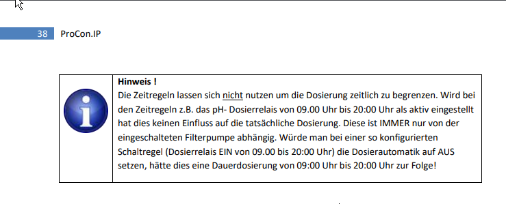

Hallo, ich hätte eine Frage bzgl. Umpolung Elektrolyse... muss ich das Relais ebenfalls in die Zeitschaltung aktivieren?
Oder reicht es das Relais Umpolung auf der Seite Chlor Dosierung auszuwählen und auf Auto zu stellen?
Zuletzt geändert von gaudibub am 29. März 2022, 21:47, insgesamt 1-mal geändert.
- Beiträge: 10452
Re: DOSIEREINSTELLUNGEN CHLORDOSIERUNG - ELEKTROLYSE
KEINES der Dosierrelais hat irgendwas mit der Zeitsteuerung zu tun oder gehört da rein konfiguriert!

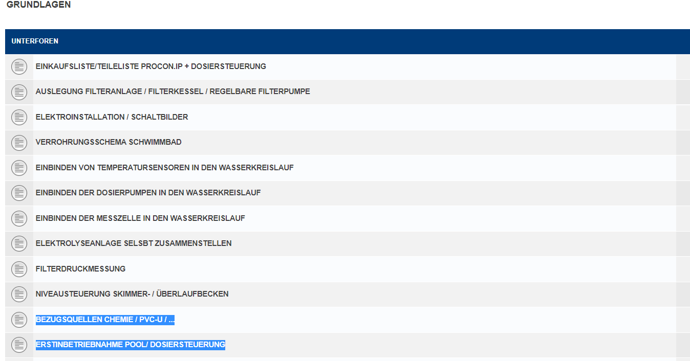

- Beiträge: 10452
...ist alles im Bereich "Grundlagen" in diesem Forum beschrieben. Steht zum einen im Thread zur Inbetriebnahme einer Dosiersteuerung mit drin... und zum anderen gibts da auch einen Thread mit "Bezugsquellen"

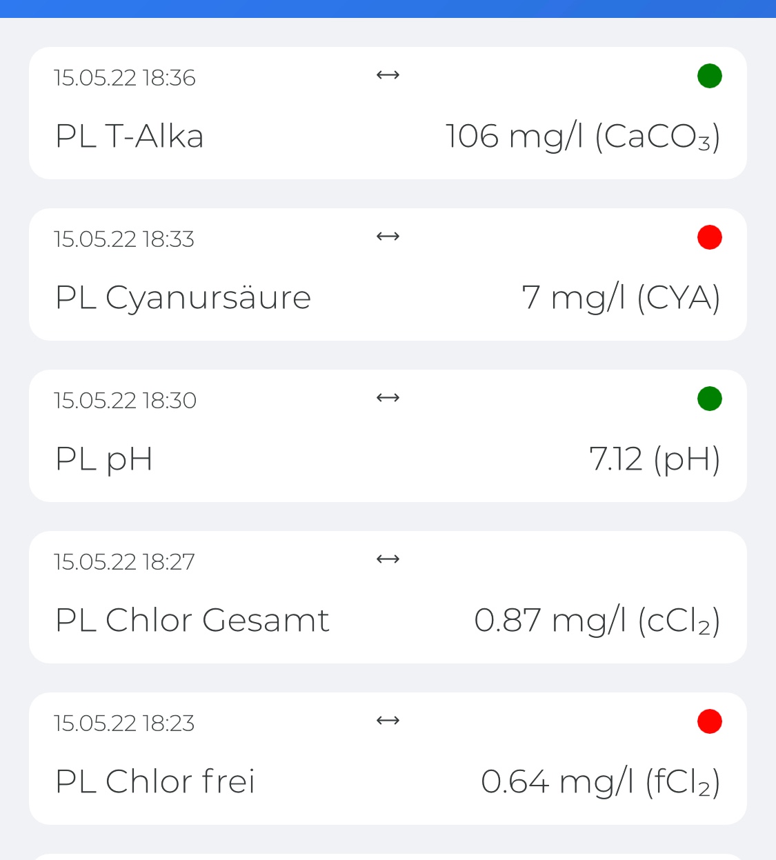

Hier nochmal die Heutigen Werte, nachdem ca. 1 Woche „nur“ noch die Solarfolie drauf und heute der Erste Badetag war. Das Wasser ist auch ca 10 Grad wärmer:
- Beiträge: 10452
..und jetzt is Cyanursäure 7... und Freitag 32? Kann nicht sein.
Welche der Messungen ist jetzt richtig?
Keine Ahnung, beide MEssungen habe ich mit Poollab durchgeführt, die einzigen Unterschiede waren wie gesagt die Wassertemperatur, der Badebetrieb und das entfernen der Siloplane.
Ach ja, die Wärmepumpumpe ist auch noch in Betrieb gegangen. Ich werde heute und die Nächsten Tage die Messungen wiederholen, evtl. hatten ja die Tabletten "einen weg". Wenn ich mich recht erinnere war die Tablette bei einem mal schon gebrochen und beim anderen mal sehr fest/schwierig zu zerkeinern.

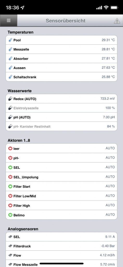

Also ich denke das meine Redox und PH Werte ganz Ok sind, was mich jedoch wundert ist die Laufzeit meiner Elektrolyse und Dosierpumpe...
Habe den Pool mit der Technik nun seit gestern laufen und die Lebenszeit von der Elektrolysezelle ist bei 50% ?? Die Zelle weist schon teilweise weiße Verfärbungen im Randbereich.
Könntets Ihr mal bitte über meiner Parameter drüber schauen? Alles im grünen Bereich oder läuft da etwas schief?
- Beiträge: 10452
Was da für die "Lebenserwartung" als Grundlage genommen wird, legst Du ja selber fest... auf dem Screenshot stehen ja "nur" 20h für die Zelle ... also sind nach 10 Stunden Laufzeit 50% davon weg.
Die Angabe für die Gebindegröße bei der pH Dosierung ist auch eher falsch... auf dem Kanister steht vielleicht 24kg, aber nicht 24l ... es sind 20l.
Und wie ist der Chlorgehalt im Becken?
