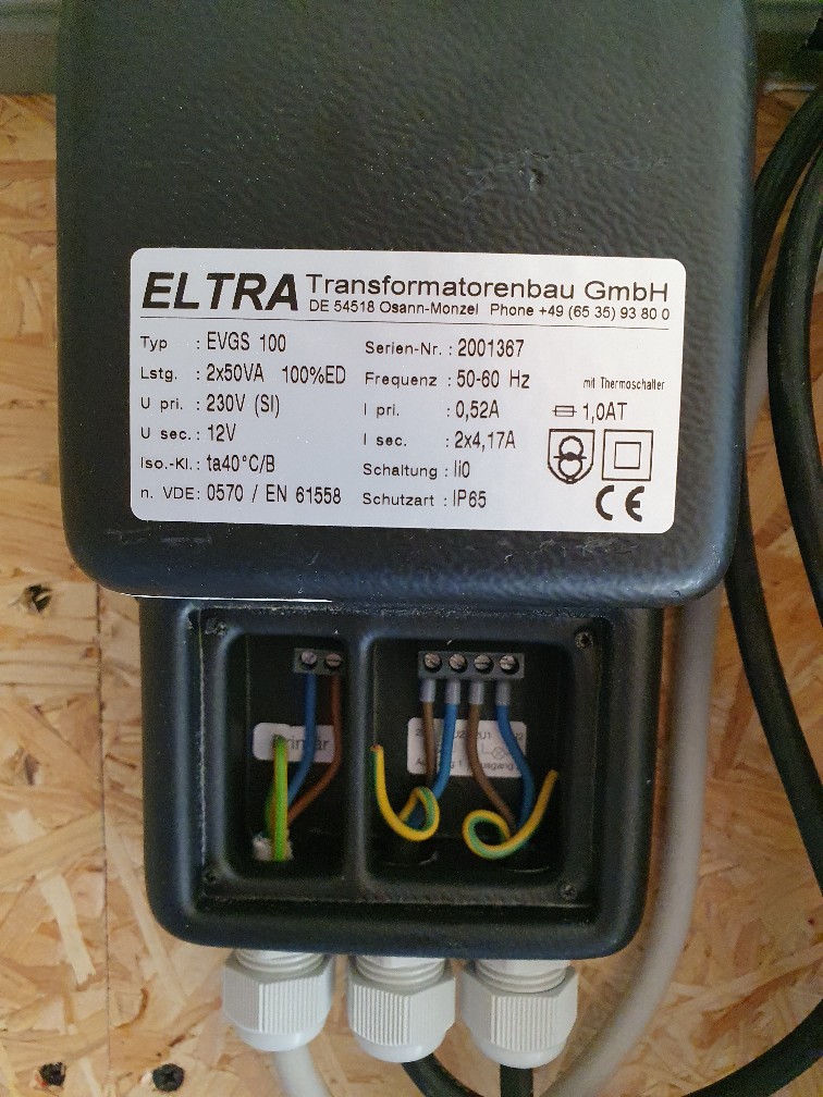

EVSG 100
EVSG 100
Camper53
Beiträge: 70
Re: Pool steht, Technik fehlt (noch)
Beitrag von Camper53 »
Das sieht doch ganz ordentlich angeschlossen aus.
Ich denke es ist besser wenn du einen Elektriker vor Ort fragst ob er dir hilft, aus der Ferne ist es schwierig deine Installation zu erkennen und einen Rat zu geben. Bei 230V am Pool sollte sich schon mal ein Fachmann die Anlage ansehen.

Ein befreundeter Elektriker nimmt mir alles ab und misst durch, erstellt auch ein Protokoll. Verkabelung und Aufbau überlässt er mir.

uru-khai hat geschrieben:Wo muss ich dann mit NO drauf fahren?
...auf den Anschluß für die Phase am Trafo

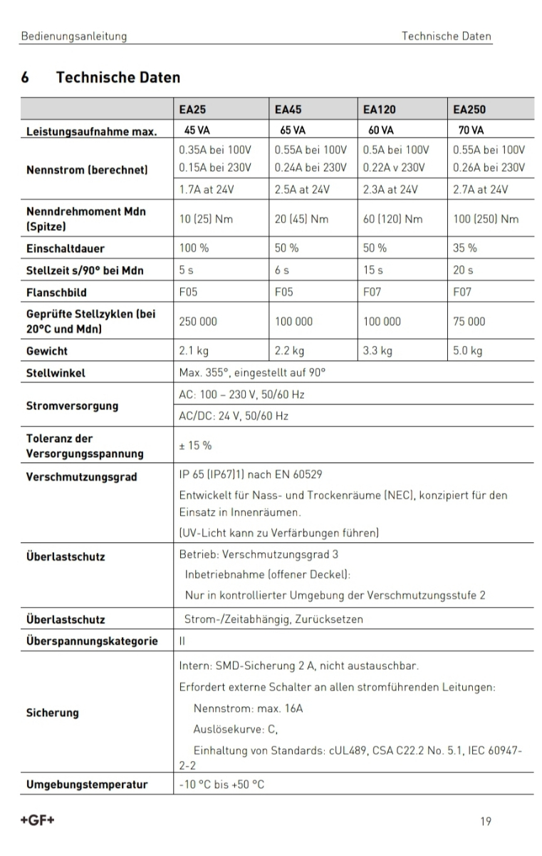

Bezüglich dem elektrisch angetriebenen 3 Wwge Kugelhahn: in einem der beiden thread wird er über ein zusätzliches 24V Netzteil versorgt im anderen über das Netzteil des ProCon. viewtopic.php?f=17&t=1188

Beiträge: 10273
...wenn Du die Frage nach den genauen technischen Daten beantwortet hättest, dann wäre auch schon beantwortet ob Du ein separates Netzteil brauchst oder nicht.

uru-khai hat geschrieben:Die technischen Daten vom Trafo stehen oben, oder meinst du die Lampen die dran hängen?
Mit Abhängigkeit meine ich mit welchem Schaltvorgang könnte man An/Aus der Lampen verknüpfen und macht man das über Zeiten?
Sorry für die Verwirrung. Hatte noch gefragt welche technischen Daten Du meinst, aber in dem Fall die des EA.
Ich habe den EA25
Beiträge: 10273
Braucht ein eigenes Netzteil. Der hat ja 45Watt Leistung... das Netzteil der Steuerung liefert nur 15Watt.
