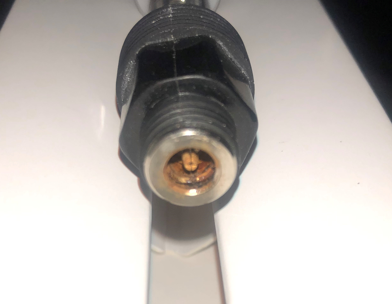

Wo war die Elektrode denn in der Zeit von Kauf bis jetzt zur Inbetriebnahme?
Oder ist das alles erst "von jetzt"? Der Steck-Kontakt im Kopf is ja recht "vergammelt" - da stand auf jedenfall ne zeitlang Wasser drin
Re: Neubau SEL Pool 8mx4mx1,5m
Kannst wieder haben, die funktioniert einwandfrei...
Druckdicht ist sie auch, das Wasser kam also nicht "durch" den Kopf von innen raus. Sauber is er auch wieder.

Die Elektrode war seit dem Kauf in der Verpackung. Ich hab sie eigentlich erst geöffnet und dann direkt in die Messeinheit geschraubt. Danach 1/2 Tag einlaufen lassen, dann trat das Problem mit der Kalibrierung auf. Lagerung seit dem Kauf bei mir im Haus. Das dazugehörige Kabel schaut auch so aus. Das kann nur in der Messzelle passiert sein. Bist du sicher das die dicht ist. Meine Messzelle befindet sich in einem absolut trockenen Raum an der Wand montiert.

War mit 2.5 Bar getestet, ist dicht. Die Messzelle ist ja eh fast drucklos und das kam bisher auch erst einmal vor (in 6 Jahren), das bei einer das Wasser zum Kopf raus kam. Reicht ja auch, wenn man mit nassen händen an den Kopf fast... kleiner Tropfen reicht ja u.U. schon
Macht mal die Kontakte im Stecker selber dann auch noch sauber... alte Zahnbürste und bisschen Verdünnung oder sowas wie Nagellack-Entferner, falls nix anderes zur Hand.

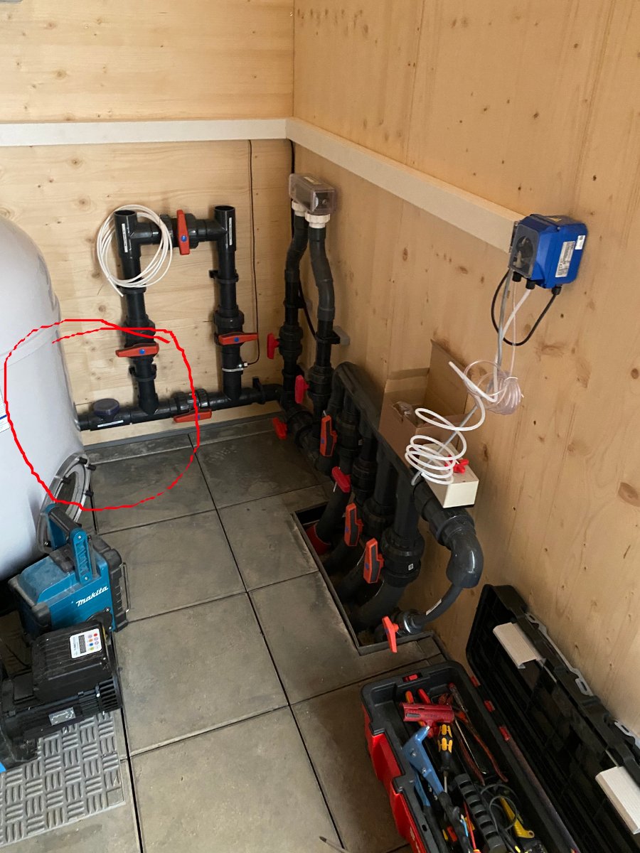

Ich hatte jetzt leider das Problem, dass ich wenn ich die Filterpumpe ausschalte mein Rückschlagventil nicht richtig schließt. Verbaut habe ich dieses wie im anderen Beitrag viewtopic.php?f=38&t=1233&hilit=r%C3%BCckschlagventil empfohlen
Eingebaut ist es waagrecht wie vom Lieferanten vorgegeben. Leider ist es wenn die Klappe schließt nicht richtig dicht.
Falls du noch einen Tipp hast wäre ich dankbar, ansonsten muss ich es austauschen.

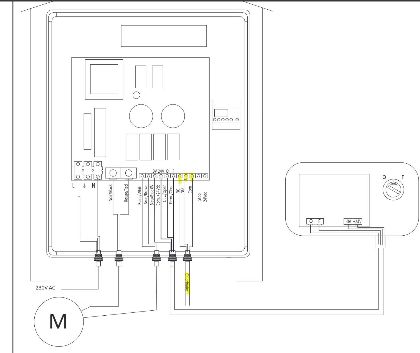

Zudem würde ich gerne die Drehzahl der Pumpe mit der Poolabdeckung kombinieren. Sprich Abdeckung zu = Drehzahl 1 und Abdeckung offen = Drehzahl 2.
Kannst du mir evtl. einen Tipp geben wie ich das umsetze. Ich nehme an, dass ich ja der Procon einen Zustand der Abdeckung mitteilen muss oder ?

Hier noch die Anschlüsse der Abdeckung
- SKM_C30821070710010.pdf
- (113.1 KiB) 200-mal heruntergeladen
...sieht nicht so aus, als hätte die Coversteuerung irgendwelche Ausgänge als Rückmeldung für die Endlagen. Dann kannst auch nix anschließen.

ich hab jetzt nochmal mit dem Lieferanten der Abdeckuung gemailt. Er meinte die Anschlüsse der Elektrolyse könnte diesen Zweck erfüllen. Er hat mir hier nochmal einen Schaltplan gesendet.
- bild 1.jpg (125.77 KiB) 63 mal betrachtet
Jo, kannst ja mal ausprobieren, wann und wie der geschaltet ist... und dann den Schließerkontakt für nen Digital-Input an der ProCon verwenden.
