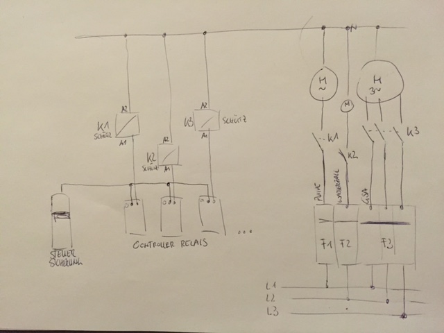

Im Idealfall trennt man das ganze auf. Heisst man hat einen eigenen Steuer-Stromkreis mit dessen Phase man alle Relais/Spulen ansteuert, separat mit kleiner Vorsicherung. Über die Schaltkontakte der Schütze gehen dann nur noch die separaten Lasten der Verbraucher. Also Steuerkreis und Lastkreis getrennt.

Ich meinte einen Stromkreis der über alle Platinenrelais geht und die Schütze ansteuert. Über die Schaltkontakte der Schütze dann nur noch die Phase für den Verbraucher selber.

Einen Stromkreis der alle Schütze ansteuert... und dann einzelne Stromkreise für die Last selber... Filterpumpe, GSA, Solarpumpe, Licht, ... usw...

mal als Beispiel
Die Controlerrelais bekommen an den mittleren Kontakt alle die gleiche Phase und schalten damit die unterschiedlichen Leistungsschütze.
Über die Arbeitskontakte der Schütze fliesst dann die separat abgesicherte Last.

genau so wie Deine Zeichnung so meinte ich das auch
werde das nächstes Wo ändern,ist kein großer Aufwand.
