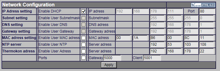

So sah das vorher aus, als der Port noch auf 80 stand. Subnet, DNS und Gateway waren grau und nicht anklickbar:
was nun? Muss ich auf der SD Karte die Änderung rückgängig machen?

Das Problem scheint ja gelöst.Kottan hat geschrieben:So sah das vorher aus, als der Port noch auf 80 stand. Subnet, DNS und Gateway waren grau und nicht anklickbar:
Das ist grau weil bei DHCP der Hacken drin ist.
