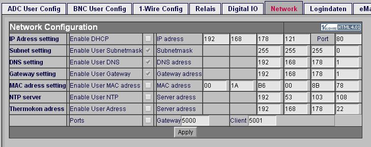

Hi Alex und Danke für deine Mühe
Irgend etwas anderes muss da faul sein - aber ich komme nicht darauf. Die Einstellungen sind und waren so wie du sie genannt hast. Für eine gewisse Zeit ist der Controller auch im Netz unter der IP zu erreichen und in der Übersicht der Fritzbox auch zu sehen. Dann aber nicht mehr und wieder "Reset"
Hier meine Config
Fällt dir da noch was ein?
Hier meine Config
- Beiträge: 10452
Re: Controller nicht im Netzwerk erreichbar
...evtl. noch ein anderes Gerät mit der gleichen IP im Netzwerk unterwegs... versuch mal eine andere als die .121 ... 222 oder sowas.
Falls das geht, musst noch die Portfreigaben in der Firtzbox anpassen um ihn von aussen zu erreichen. Aber intern über die IP müsste er ja eigentlich so oder so gehen.
