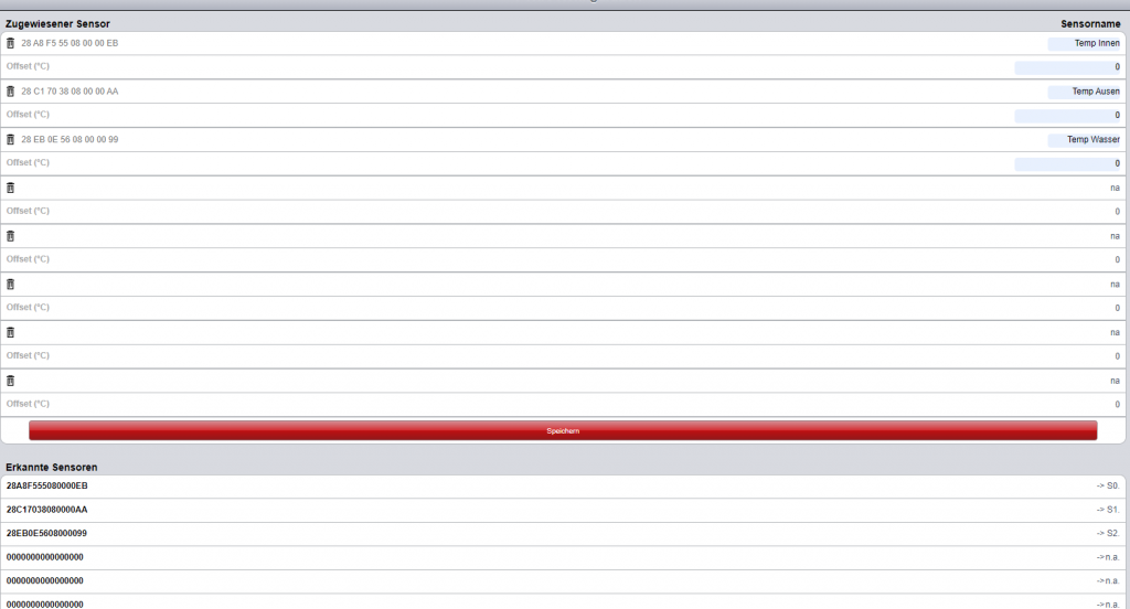

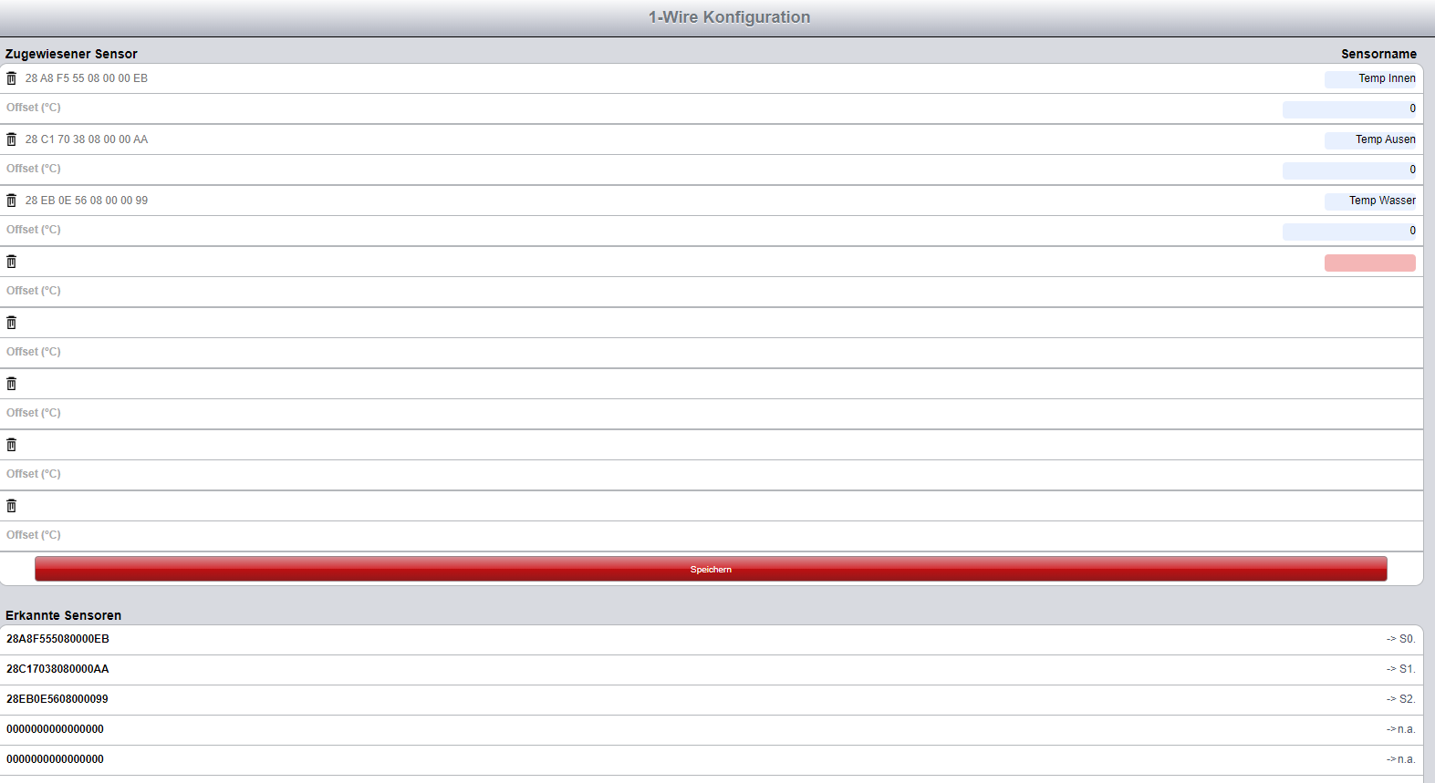

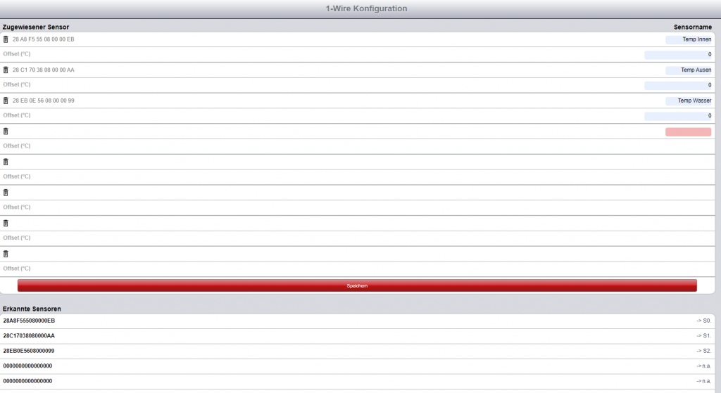

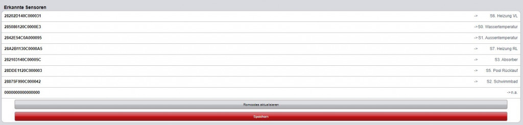

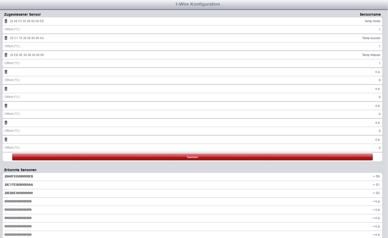

Die Odysee geht in die zweite Runde. Nachdem ich nun ein Windows-Notebook organisiert hab dachte ich mir: Pah, Sache auf 5 Minuten... Weit gefehlt. Habe die SD-Karte aus dem Controller entfernt und am Notebook angeschlossen. Resultat: Karte wird nicht erkannt. 2 weitere MicroSD-Adapter versucht: wird nicht erkannt. Andere microSD-Karte versucht: funktioniert einwandfrei. OK, beiß ich halt in den sauren Apfel und konfigurier das komplette System neu, also OneWire, Elektrolyse, Elektroden etc... Also Datender aktuellen Version auf die SD-Karte und los gehts: Beginne grad bei den OneWire Sensoren und was soll ich sagen, das Schicksal nimmt seinen weiteren Lauf! Hab 3 Sensoren. Wenn ich in Phase2 auf Romcodes aktualisieren klicke werden diese erkannt, ich kann sie zuweisen, einen Namen vergeben, offset eingeben. Bei klick auf speichern meckert das System dass gewisse Felder nicht leer sein dürfen und springt in eine Zeile die ich gar nicht verwende. (Bild 1)

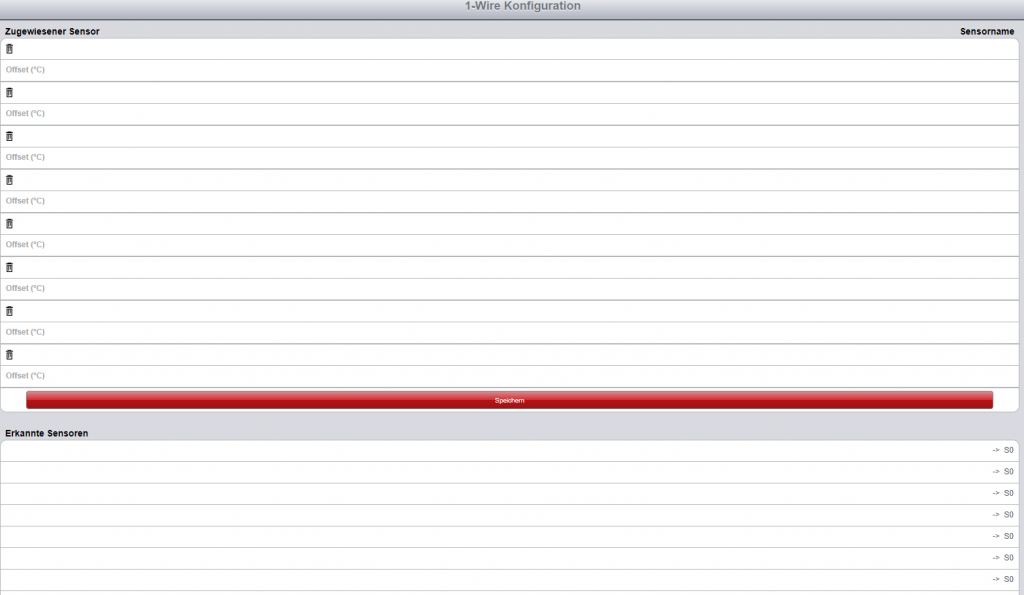

Gut denk ich mir, dann vergeb ich halt für die ungenutzten auch sporadisch Namen. Speichern => System meckert dass offset nicht leer sein darf. Wieder bei den ungenutzten Zeilen, aber gut... trage ich hier halt auch überall eine "0" ein... (Bild 2)

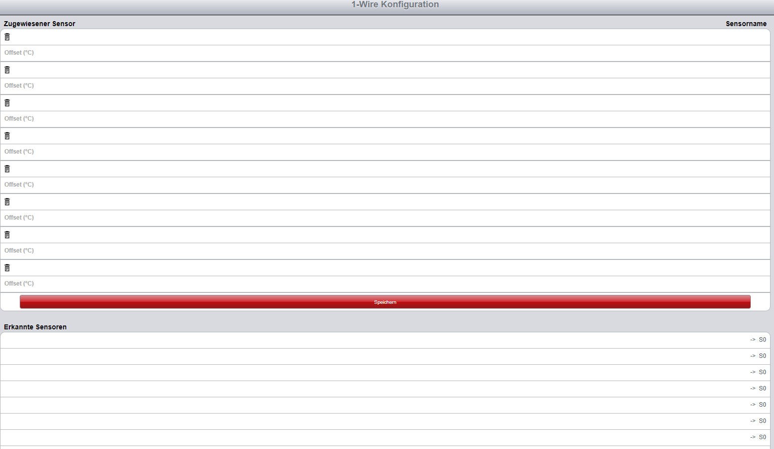

Speichern und juhuuu! keine Fehlermeldung mehr und er sagt er hat gespeichert! Kurz Reiter gewechselt und wieder zurück zu onewire und was seh ich: NIX! Alles wieder auf Ursprung, nix gespeichert!! (Bild 3)

probiere mal in die leeren Sensornamen ein
n.a.
einzutragen ... dann sollte das Problem behoben sein
Nachtrag:
Hast Du die Sensoren über die untere Auswahl liste zugeteilt ... ?
Gruß AlPi

Wieder das gleiche...
Er sagt er speichert, dann wieder alles auf Ursprung

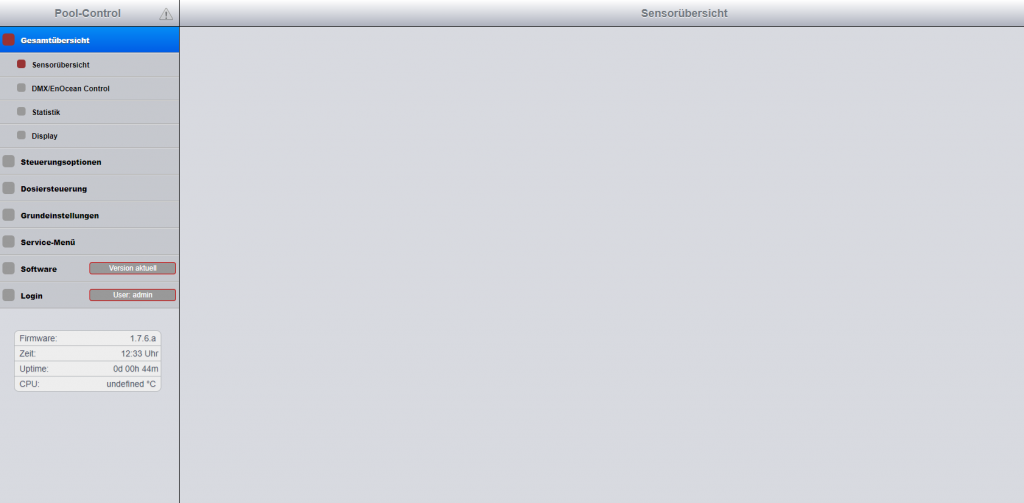

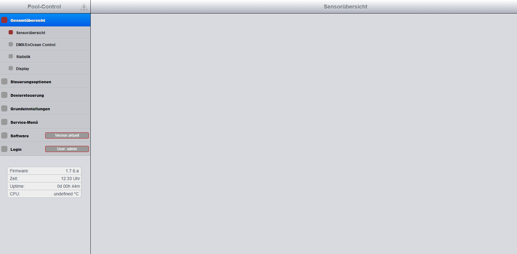

Was soll denn eigentlich in Phase2 bei einem jungfräulichen System unter Gesamtübericht => Sensorübersicht für ein Seiteninhalt kommen? Ich bekomme da nur eine graue Seite ohne irgendeinen Inhalt angezeigt, ist das so korrekt? Kommt mir auch irgendwie komisch vor, genauso dass bei CPU-Temp. "undefined" steht

Re: UPDATE AUF VERSION 1.7.6.a (AKTUELLE VERSION)
Steckt die Micro SD Karte auch wirklich in der Procon?
Das sieht inzw. so aus, wie würde entweder keine Karte drin stecken, oder diese ist ebenfalls defekt
Versuche mal, ob Du Zugriff auf die SD Karte hast
Gruß AlPi
Zuletzt geändert von AlPi am 7. Mai 2023, 13:03, insgesamt 1-mal geändert.
Beiträge: 10444
Ja, steckt schon drin, aber die Card ist nicht vollständig, da fehlen eher jede Menge an Dateien ... was hast Du denn von wo auf die neue Card kopiert?

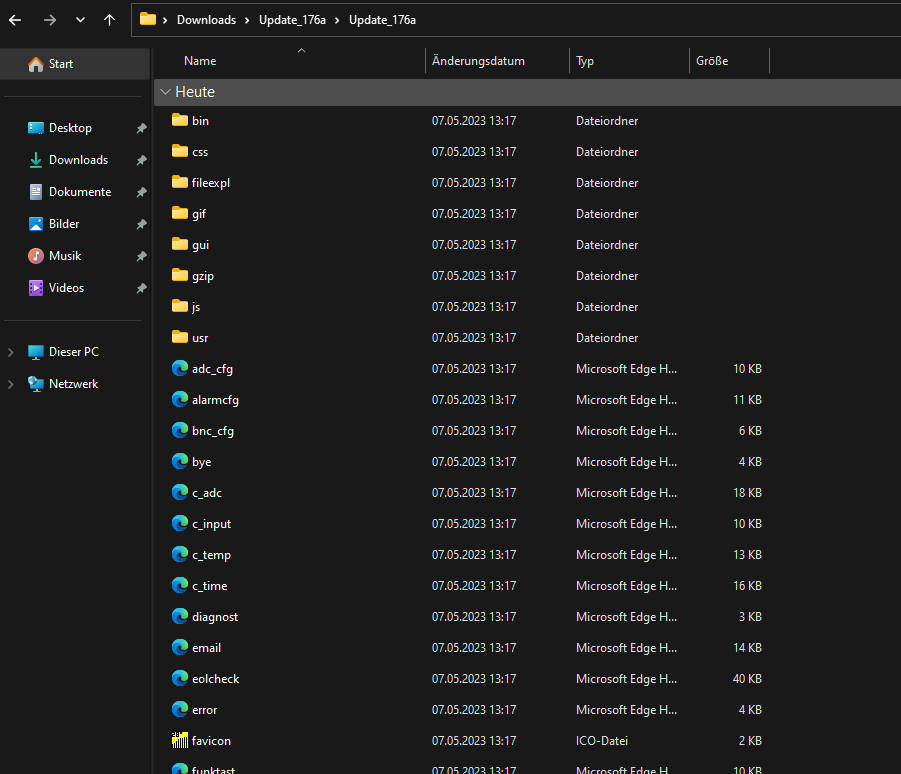

Na ich hab diese Datei runtergeladen:
Entzipped und den Inhalt des Ordners auf die SD-Karte kopiert:
Beiträge: 10444
Ja.... das sind nur die Update Dateien. Das ist nicht das vollständige Image (drum geht auch so wenig :) )
Vollständiges Image der Card (mit allen notwendigen Dateien) ist hier viewtopic.php?f=31&t=1727
