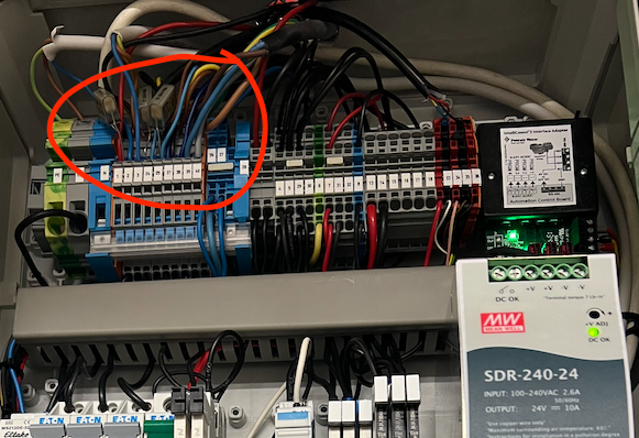

Alex hat geschrieben: ↑7. August 2024, 11:16 Wenn Du nur die Dosierpumpe oben an den Klemmen abklemmst
Danke Alex. Zur Sicherheit: Meinst du nur die Dosierpumpen anschliessen (im roten Kreis) und alles andere wegnehmen?
Bildschirmfoto 2024-08-07 um 13.24.04.png (466.26 KiB) 121 mal betrachtet
Beiträge: 10400
Re: ENSTÖRGLIEDER | SNUBBER FÜR INDUKTIVE VERBRAUCHER
Ja ne... "Dosierpumpe abklemmen" meint: Dosierpumpe abklemmen... :) (sonst nichts anderes umklemmen / abklemmen)

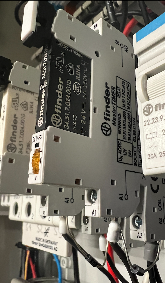

Was sind das denn für Zeitrelais? Werden die überhaupt mit 230V angesteuert? Snubber bringt nur bei 230V AC etwas...
24V müssten z.B. mit einer Diode entstört werden.

Ganz normale Zeitrelais. Die sind doch OK, oder?... und wenn ich Snubber schreibe, habe ich natürlich Diode gemeint. Ich Depp .. ;) Siehe Bild. Da ist eine Diode dran.
Bildschirmfoto 2024-08-08 um 21.05.30.png (1.01 MiB) 86 mal betrachtet
Beiträge: 10400
Eigentlich schon. Irgendwas scheint aber ja nicht zu passen.
Kannst es höchstens mal umbauen und nur die Dosierpumpe anschließen - also Zeitrelais entfernen und die 230V für die Dosierpumpe direkt über den Controller schalten (mit Snubber an der Pumpe natürlich)
