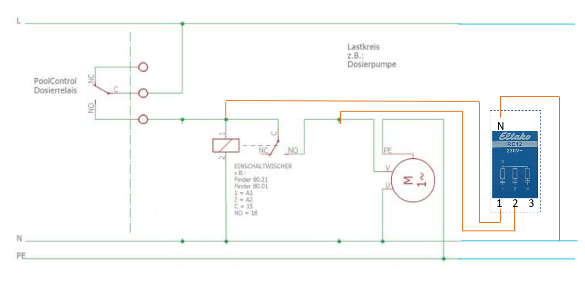

Guten Tag miteinander

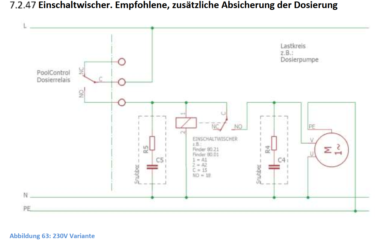

Spielt es eine Rolle wie rum die Snubber eingesetzt werden? In all euren Beispielen ist das Kondensator-Ende immer an N und das Widerstand-Ende an L.
Ich habe mir zwei Eltako RC12 gekauft um das sauber verbauen zu können, da drauf ist das aber genau umgekehrt abgebildet? Der Kondensator ist bei L und der Widerstand bei N.
Ausgehend von diesem original Schaltbild habe ich mir eine Version für den Eltako RC12 gezeichnet.
Kann ich meine Dosierpumpe und das Wischerrelais (Finder 80.21) so wie hier gezeichnet anschliessen? Jetzt lese ich grad, dass man so nahe an der Dosierpumpe wie möglich entstören soll. Bei mir sind die Dosierpumpen im ehemaligen Pumpenschacht untergebracht, der ist direkt am Pool und ca. 20 Meter weg vom Controller. Macht es dann nur Sinn die Wischerrelais beim Controller zu entstören und dann separat, bei der Verkabelung der Pupen direkt je einen einzelnen Snubber einzubauen?
Hmm, das mit diesen Snubbern ist alles so neu
Gruss, Cyril
Gruss, Cyril

Tue dir den Gefallen, und versnubbere so wie im „Original“ Bild. Überall wo eine induktive Last drin ist (zum Beispiel die Spule eines Relais) gehört ein Snubber. Die Einbaurichtung ist dabei egal (Wechselstrom als Steuerspannung vorausgesetzt).
Bei den Dosierpumpen würde ich den Snubber so nahe wie möglich positionieren, z.B. in einer kleinen Verteilerdose.
Das ist richtig. Man entstört, wenn es irgendwie geht, immer so nahe wie möglich am eigentlichen Verbraucher. Wenn sich das mal, auf Grund der Gegebenheiten, nicht umsetzen ließe, dann muss es halt auch anders gehen
Das RC12 kann man schon verwenden. Anschlussrichtung der Snubber ist, wie oben geschrieben, egal. Gezeichnet wäre Dein Plan mit dem RC12 auch richtig.
Also der Anschluss ist aus elektrischer Sicht korrekt.
Wenn die Dosierpumpen dann noch 20m Zuleitungskabel haben (hier trägt die kapazitive Last des Kabels schon zur Dämpfung bei), würde ich sagen das funktioniert so voraussichtlich, wenn Du den Snubber in der Verteilung verdrahtest (RC12)... "versprechen" kann ich das aber nicht. Im schlechtesten Fall müsste man halt wirklich noch ein Entstörglied direkt bei der Dosierpumpe mit anklemmen.

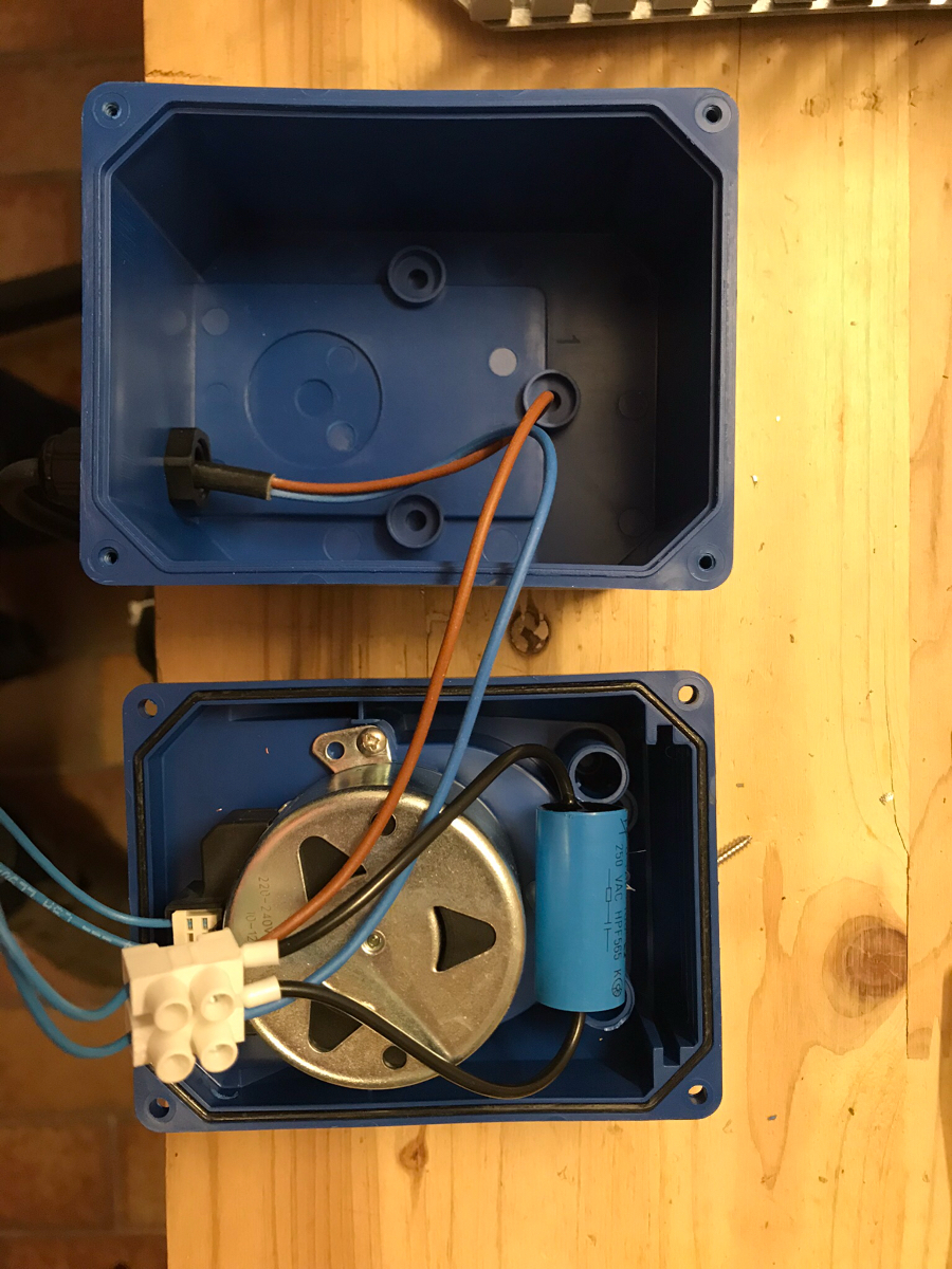

...oder direkt in die Pumpe. Da ist eh ne Lüsterklemme drin und Platz für ein Dutzend Snubber. Und Heisskleber ist auch ne echt feine Sache

Danke für den Tipp! In der Pumpe wird bei mir schwierig, da ich Stenner Pumpen verwende:
http://stenner.com/products/pumps/singl ... ble-output
Aber im Gehäuse der Steckdose, wo die Stenner Pumpe angeschlossen wird, ist auch mehr als genug Platz. Und das ist dann so nahe an der Pumpe wie möglich (ca. 1m) und immer noch ca. 20m weg vom Schaltschrank.
