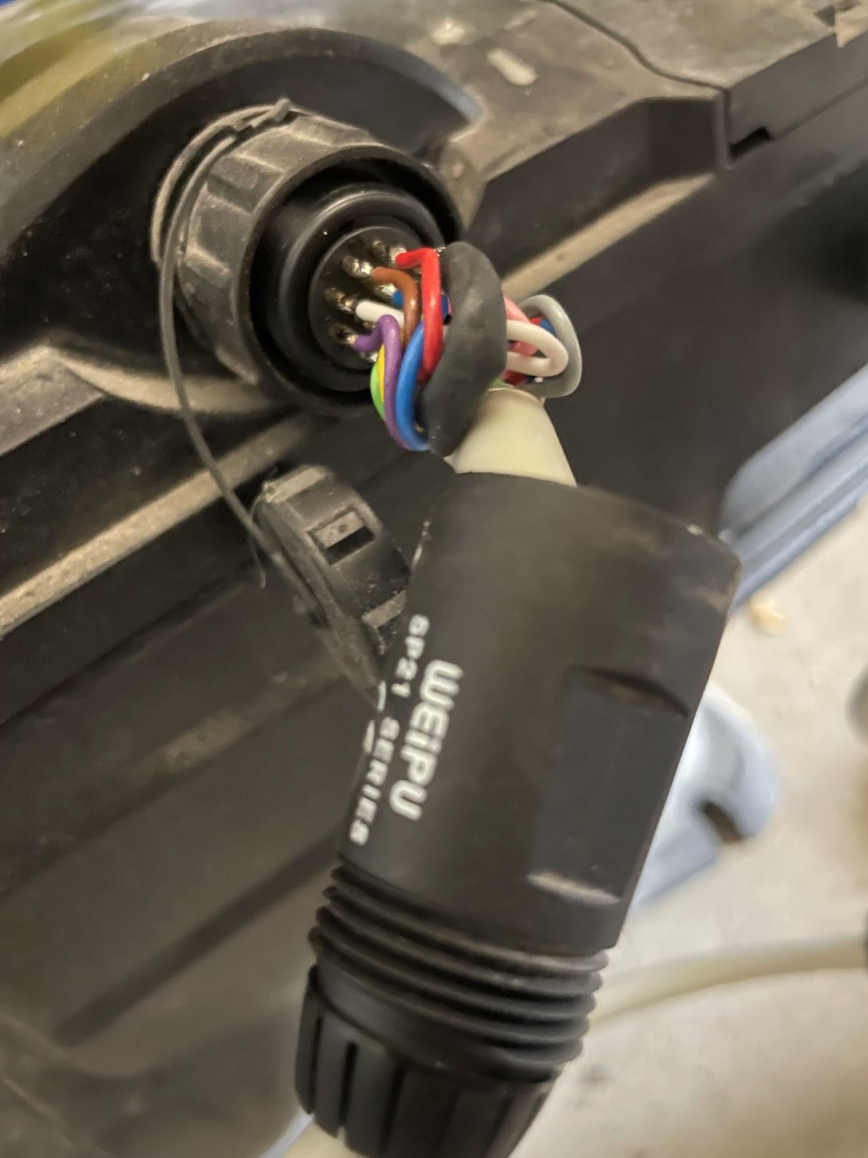

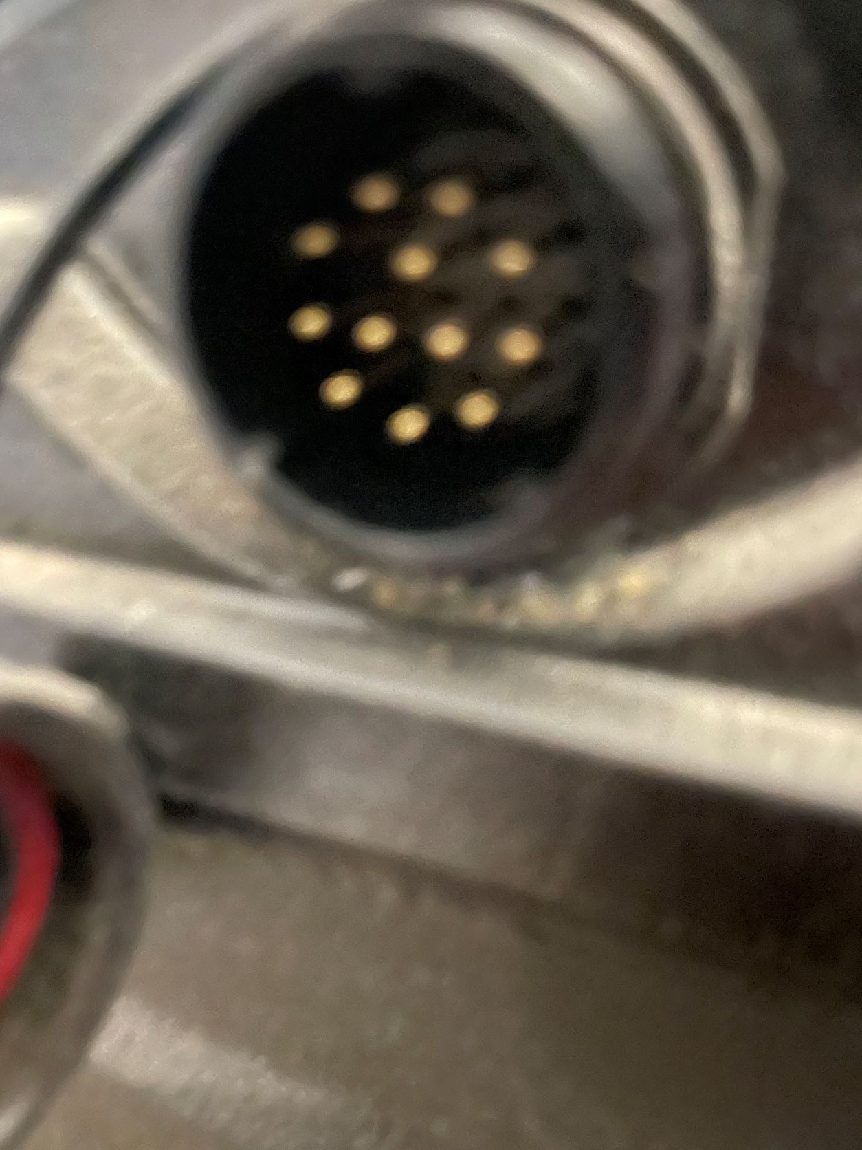

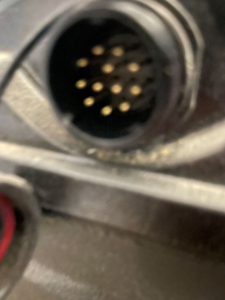

Es gibt einen 12 poligen Anschluss ...
- Beiträge: 10444
Re: SCHALTBILDER REGELBARE FILTERPUMPEN, SPECK ECO VS (ALLE) & EASYTRONIC RÜCKSPÜLAUTOMATIK
Und wo ist die Belegung von dem Anschluss?... hast da ein Schaltbild?
H-R
- Beiträge: 127
Über ein Schaltbild verfüge ich leider (auch nach Recherche auf der DAB Homepage) nicht. Ich hätte jetzt gedacht, dass man die Adern mit individuellen Frequenzbereichen belegen kann.

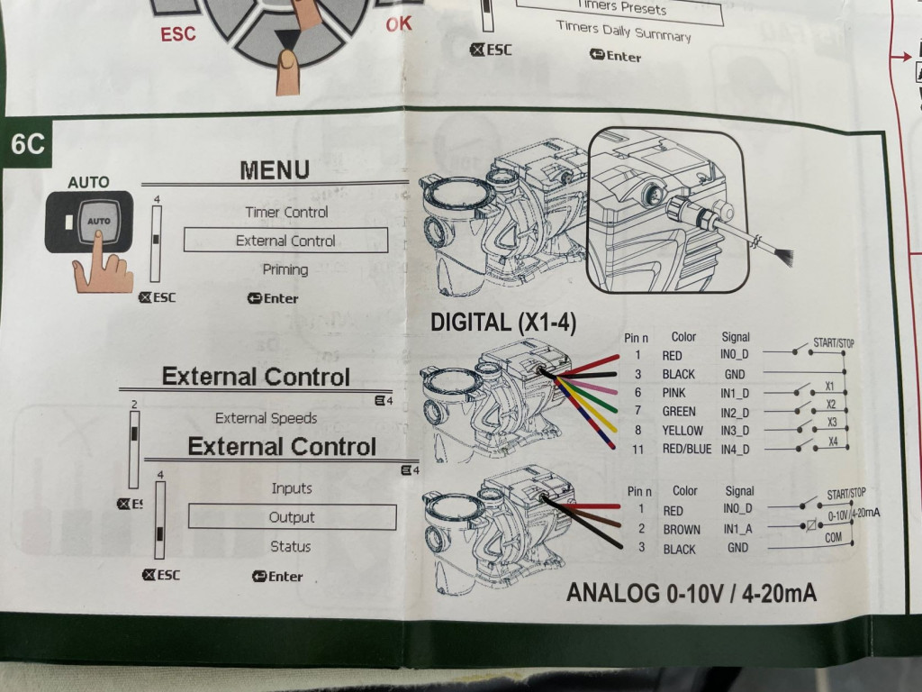

Zuvor waren vier der 12 Adern direkt an einer SugarValley OXILIFE angeschlossen. Hier ab es vier Klemmen für "Frequenzgesteuerte Pumpen" für Langsam, Mittel, Schnell und Neutral.
- Anleitung_DAB.JPG (52.37 KiB) 106 mal betrachtet

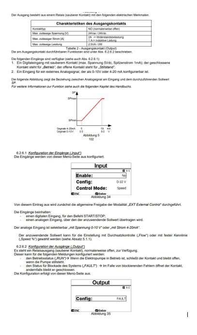

marvin78
- Beiträge: 63
Habe mir gerade aus Interesse die Anleitung angeschaut. Ich denke, die Frequenzen werden hier über einen Analog-Eingang steuerbar gemacht. Digitaleingang gibt es nur für An-/Aus.

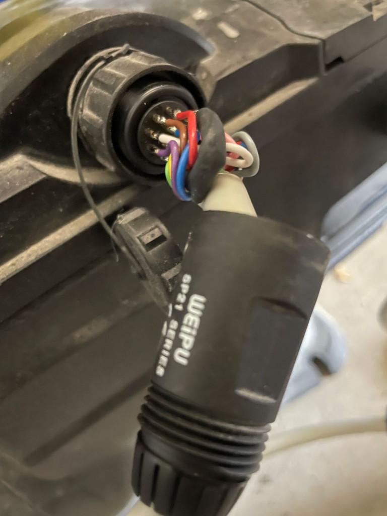

Nachdem ich zwei Schrauben gelöst habe, kam unter der Abdeckung dann tatsächlich doch noch ein kleines Faltblatt hervor. SORRY, dass ich nicht direkt genauer nachgeschaut habe, aber ich hätte nicht gedacht, dass am Gerät selbst ein Faltblatt aus Papier zu finden ist.
An die OXILIFE waren angeschlossen:
PINK: LANGSAM
YELLOW: MITTEL
GREEN: SCHNELL
BLACK: NEUTRAL
Jetzt habe ich ja doch etwas Hoffnung, dass sich die Frequenz über die ProCon steuern lässt. Aber wahrscheinlich "nur" 4 Stufen und keine 8, wenn ich die Zeichnung "DIGITAL (X1-4) richtig deute.
Kann ich mich mich bei der Verdrahtung an ein von Dir beschriebenes Schaltbild orientieren?
Besten Dank & Grüße

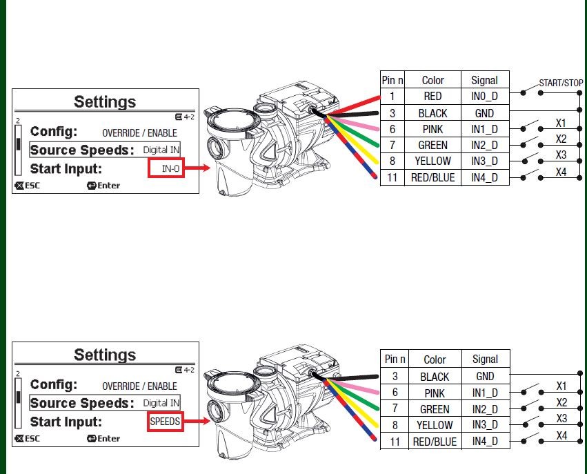

Habe gerade im Netzt noch eine Variante gefunden, ohne Anschluss des roten Leiters für Start/Stop (untere Teil der Abbildung). Tendenziell würde ich aber doch wohl eher die obere Variante mit 6 Kabeln versuchen. In Anlehnung an das Schaltbild für die Speck Pumpe, würde ich die Kabel der Pumpe wie auf der Skizze anbringen. Allerdings frage ich mich, wo Verbindungen zwischen den Relais zu erfolgen haben. Ist die Idee mit 4 Relais (und damit 4 Frequenzbereiche) überhaupt machbar?

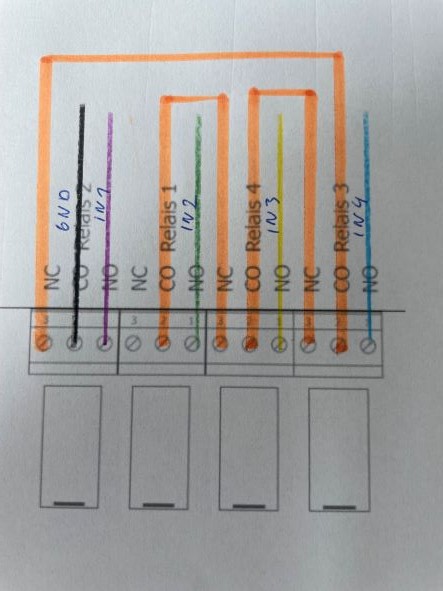

H-R
- Beiträge: 127
Re: SCHALTBILDER REGELBARE FILTERPUMPEN, DAB, ESWIM, E-SWIM
Testen werde ich das ganze in etwa zwei Wochen, wenn hoffentlich Folie und Wasser da ist

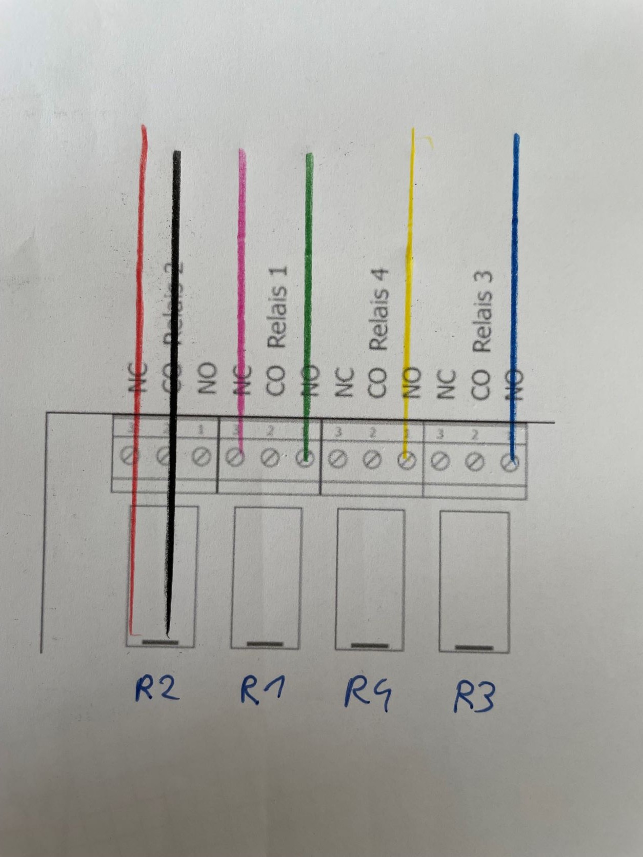

Ein Service Mitarbeiter von DAB hat mir erklärt, dass nur bei der Start/Stop-Variante (oberes Bild) die Pumpe komplett ausgeschaltet werden kann. Bei der anderen Variante verbleibt die Pumpe im Standby-Modus.
Somit würde ich dann wohl doch mit der Start/Stop-Variante ins Rennen gehen wollen und wie folgt verdrahten, wenn ich versuche die Speck-Lösung zu übertragen. Sind die Verbindungen der Relais untereinander richtig angeordnet?
- IMG_3425.JPG (36.82 KiB) 63 mal betrachtet
- Beiträge: 10444
Ja das wäre dann die "Speck" Variante nur mit vier Relais. R2 wäre in dem Fall dann STOP / EIN (auf IN_1)
"Standby"... heißt aber ja wohl auch, das sie nicht läuft? Oder wie ist das zu verstehen?

Ja, so hatte ich es verstanden - bei Standby liefe die Pumpe ebenfalls nicht.

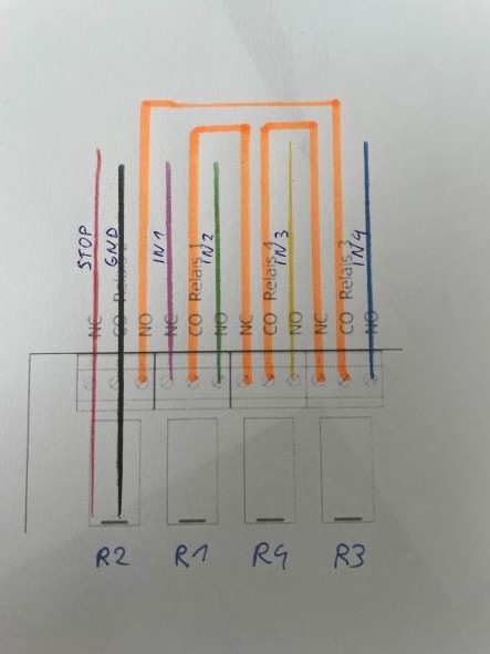

H-R
- Beiträge: 127
SORYY, Alex irgendwie bin ich jetzt doch etwas verwirrt .Die Antwort vom DAB-Support war:
Standby-Modus bedeutet, dass die Pumpe nicht läuft, aber betriebsbereit ist,
d.h. sobald der Kontakt wieder geschlossen ist, läuft die Pumpe an.
Bei der Start / Stop-Varinte ist die Pumpe komplett aus, was bedeutet,
dass die Pumpe erst den Kontakt über den Start / Stop erhält und danach
zusätzlich noch der Kontakt der entsprechenden Geschwindigkeit.
Die Kontakte funktionieren als Schalter.
Jetzt grübele ich doch noch, ob die Speck-Variante wirklich die Richtige ist, da wohl als erstes ein Kontakt über Start / Stop zu erfolgen hat. War das nicht die Sache die "schlecht wäre"?
Wenn ich ohne die "Start/Stop Variante" verdrahten würde, käme mein laienhaftes Verständnis zu folgendem Bildchen. Könnte das funktionieren? Weiß dann zumindest was ich in zwei Wochen testen könnte.
Nochmals vielen Dank & Grüße
- IMG_3426.JPG (47.68 KiB) 56 mal betrachtet
- Beiträge: 10444
Schliess' es doch einfach so an (wie vorhin) und probier' es aus.
5 Pläne malen, 20mal drüber nachdenken - ohne zu wissen was die Pumpe wirklich macht - kostet nur Zeit...
