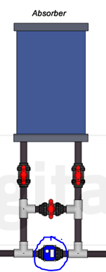

Auch noch eine kurze Frage: kann man mit dem Controller den Dolphi-Ripp 2- oder 3-Wege motor Kugelhahn auch nur 2/3 öffnen/schließen? So dass noch ein wenig durchfließt…
Wenn ja wie? Kürzer ansteuern?
Re: Einbindung 2 Wege Motorkugelhahn am Controller
Nein "kurz" ansteuern gibt's nicht... und die Hähne haben eher selten einen einstellbaren, mechanischen Anschlag, damit sie nicht komplett umstellen. Die können alle auch nur "ganz umstellen".
Falls nur ein Teilstrom durch den Absorber soll / darf... dafür ist unser Verrohrungsschema ja so gezeichnet wie es gezeichnet ist -> mit einem zusätzlichen Bypass Hahn zum Stellmotor über den man das einstellen kann.

wenn du nicht mit vollem Volumenstrom über dienen Solarabsorber fahren kannst/sollst, gibt es theoretisch 3 Möglichkeiten. Wenn du unsere Solaranlage hast, kannst du bedenkenlos mit dem kompletten Volumenstrom über die Solaranlage fahren.
Andernfalls, wie Alex geschrieben hat, deinen Bypass so umsetzen wie das Verrohrungsschema welches Alex hier im Forum erstellt/gepostet hat.
Unsere Motorkugelhähne haben eine interne Raumheizung um Kondenswasser vorzubeugen, daher sollte man den Antrieb nicht kurz ansteuern und dann die Stromversorgung unterbrechen. Am Kugelhahn/Antrieb sollte immer Spannung anliegen, ansonsten geht die Schaltraumheizung nicht(3,5W).
Es gibt aber zwei Möglichkeiten den Kugelhahn auch zu jedem beliebigen Teil zu öffnen. Im Antrieb gibt es zwei Endlager die angefahren werden. Beim Erreichen der Endlager hält der Kugelhahn an. Die Endlagerpositionen kann man nach Belieben verstellen. Du kannst also im Filterbetrieb Solar zu 100% absperren und im Solarbetrieb z.B. Solar 70% / Filter 30% oder Solar 88% / Filter 12%, oder wie du möchtest, einstellen.
Zweite Möglichkeit. Am grauen Stecker vom Kugelhahn liegt wahlweise Spannung an Pin2(LED Rot/Zu) und Pin3(LED Grun/Auf). Liegt an Pin2 und Pin3 gleichzeitig Spannung an, bleibt der Antrieb an der Stelle stehen( LED Lila). Dies ist aber nur mit unseren neuen Motorkugelhähnen möglich, bei unseren älteren Motorkugelhähne war das noch nicht möglich.
Am einfachste umzusetzen ist sicherlich ein Bypass im Bypass wie in Alex Verrohrungsschema.
Das umstellen der Endlager ist auch je nach dem wofür man die Kugelhähne verwendet, eine interessante Option. Die Motorkugelhähne werden ja nicht nur für die Solarsteuerung verwendet.
Die dritte Variante mit gleichzeitiger Spannung an Pin2+3 wird sicherlich eher selten verwendet.

Ich habe auch noch eine Frage, mein Elektriker kommt Samstag um alles anzuschließen. Habe ja Vorbereitung wp und Solaranlage dran. Will jede Anlage einzeln mit einem Belimo sm230 ansteuern, wobei die wp noch nicht vorhanden ist. Soll ich beide Belimo an 1 Relais anschließen? Oder bekommt jeder Belimo einen eigenen Ausgang? Und Grundstellung am Belimo und Controller wäre dann kugelhahn geöffnet also direkter weg ,Ohne über die Solaranlage zu gehen ? Vielen Dank. Und werden die dann über die jeweilige Temperatur angesteuert?
Vielen Dank
Vielen Dank
Wenn Du beide Belimos an ein Relais klemmen würdest, könnten ja auch immer nur beide gleichzeitig umstellen... macht ja irgendwie keinen Sinn. Braucht schon jeder ein eigenes Relais.
Wenn das entsprechende Relais AUS ist, soll das Wasser halt am Absorber oder an der WP vorbei (direkt ins Becken).
