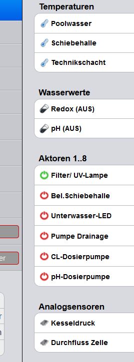

einsiedlerxx
- Beiträge: 304
Danke noch einmal für die schnelle und kompetente Hilfe.
Bei der Phase2-Oberfläche wird bei mir bei den Wasserwerten immer Redox (AUS) und pH (AUS) angezeigt, obwol die Pumpe läuft und der Durchfluss-Sensor 2,5 cm/s meldet. Was ist mit (AUS) gemeint?
