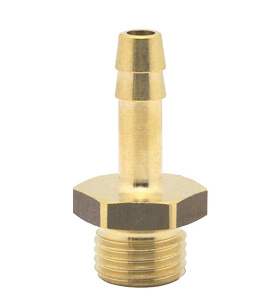

Beim Anschrauben des Anschlusskits an die Messzelle, ist ein Stutzen abgebrochen. Ich hab dann im Internet nach ""1/4" AG auf 6mm Schlauchanschluss" gesucht und per Express bestellt, passt aber leider nicht. Hat jemand einen tipp, wo ich etwas passendes finde? Ich möchte ungerne nochmal ein komplettes Anschlusskit bestellen.

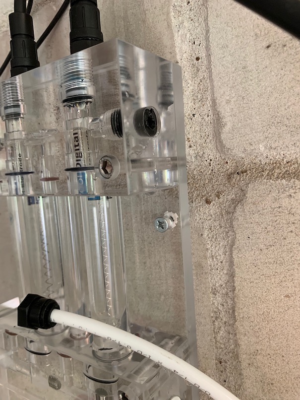

der Stutzen an der Ablaufseite der Messzelle ist mir abgebrochen (Siehe Bild). Ich hab das absolut falsche gekauft :roll: "Druckluft-Schlauchtülle | mit Außengewinde 1/4 Zoll | für 6mm Schlauch". Daher die Frage wo ich einen Ersatz am besten finden könnte.
LG
Tim
Beiträge: 10103
Re: Messstelle - Verschraubung gebrochen - Wo finde ich Ersatz?
...auch noch aus Messing :)
Da gehört ein bisschen Teflonband um's Gewinde (deswegen ist auch eines im Anschlusskit). Dann wird es auch dicht ohne das man es reinschraubt bis es abreisst :)
Gewinde dichten mit O-Ring (wie bei den Elektroden) oder eben mit Teflon-Band / Faden.
Brauchst grad sonst noch was oder hast alles? Ich hab noch eine die ich Dir schicken kann.
