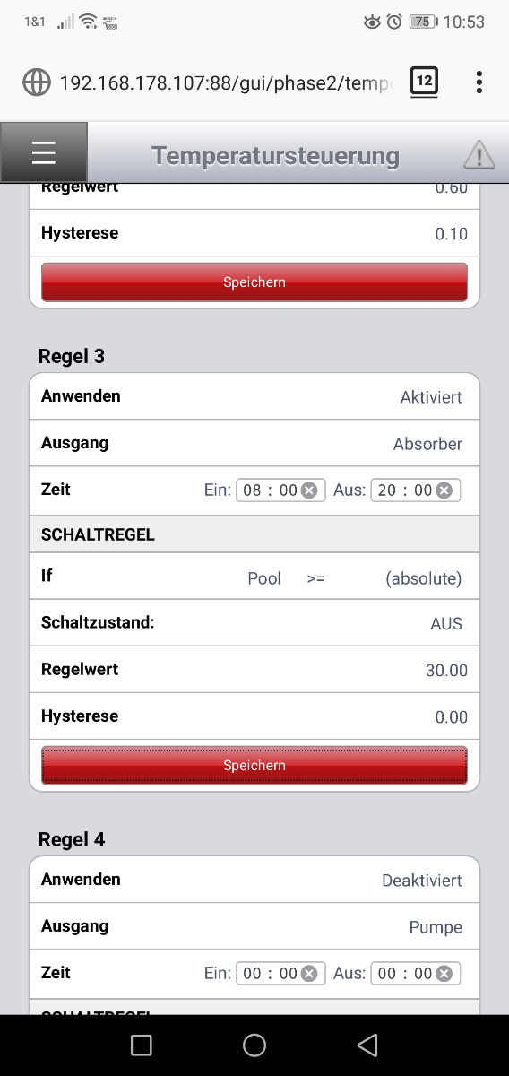

Unter Temperatursteuerung einfach eine Regel erstellen. Bei mir z. B. Wenn Pool =oder > als 30 Grad denn schaltet der Absorber ab.

>>Also erstelle ich 2 Temperaturregeln: je eine für die Filterpumpe und den Belimo,
Ne, Du machst nur Temperaturregelen für den Absorber... nicht für die Filterpumpe.
Das Zuschalten der Filterpumpe durch den Absorber machst dann über eine Analogregel wie hier beschrieben... 3. Absatz/Screenshot
https://www.poolsteuerung.de/viewtopi ... 013#p17013

Re: Frage: Konfiguration Solar-Bypass und Filterpumpe
Okay, ja - so verstehe ich das.
Aber dann muss ich meinen Stromsparwahn wohl über Bord werfen - denn mit der ursprünglich geplanten umgekehrten Logik funktioniert das nicht...
Erstens gibt es keine Abhängigkeit "Bypass OFF" und außerdem würde dann nachts meine Pumpe durchlaufen.
Ich werde also wohl erstmal so starten, wie es offenbar alle tun und beobachten, wie lange die Pumpe eigentlich mit geschlossenem Bypass und wie lange mit geöffnetem Bypass läuft.
Solange beides etwa gleich lang ist, oder über die Saison gesehen sogar mehr Laufzeit ohne Solarertrag zusammen kommt, waren meine Überlegungen ja eh umsonst!
Danke für die schnellen Antworten!
