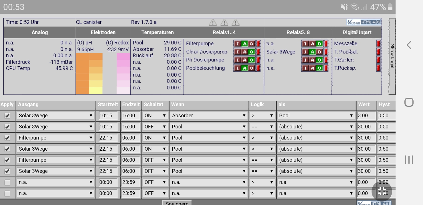

Hallo zusammen, ich bin Neuling und bin mir nicht sicher ob ich die Temp Regeln 1-2 zum Heizen und 3-6 zum Kühlen so richtig eingestellt habe.
(Ich muss die Solar zum kühlen Nachts nutzen, da wir eine Schiebehalle haben mit Polstermöbel darin, wenn ich die Halle offen lasse, kommen die Katzen :-)
Zeitregel 1: Pumpe läuft von 10:00-16:00 uhr. Um 10:15 prüft die Tempregel ob geheizt wird oder nicht (Regel 1+2).
Zeitregel 2: Pumpe läuft um 22:00 bis 22:16 Uhr. Um 22:15uhr prüfen die Regel 3-6 ob der Pool wärmer ist als absolut, lässt die Pumpe und den Hahn offen bis 06:00uhr...
Ist das so richtig?
Danke, im Voraus

Mach das zuschalten der Filterpumpe am besten auch über eine Analogregel, wie hier beschrieben... 3. Absatz/Screenshot
https://www.poolsteuerung.de/viewtopi ... 013#p17013
Alles Temperaturabhängige sollte hier nicht ein "==" in der Logik haben. "==" trifft ja nur exakt auf diese Temperatur zu... OFF bei T == 30.00 schaltet bei 30.00 ab... aber eben nur bei 30.00, bei 29.99 nicht mehr und bei 30.01 auch nicht mehr. Die Hysterese entzerrt das zwar, aber bei 30.5 würde das OFF trotzdem nicht mehr zutreffen.
Regel 1... falls die bei 0.5° Differenz zw. Absorber und Becken wieder abschalten soll, müsste die Hysterese "2.5" sein.
Regel 2 ... siehe oben, muss ">=" sein
Filterpumpe... siehe Link oben. Also Regel 3 und Regel 5 weg.
Was macht Regel 6? ... in Kombi mit Regel 4? ... Regel 6 ist nicht richtig, kann entfallen, 4 passt
Du solltest aber die Temperaturen "bis wohin" geheizt und "ab wann" gekühlt wird weiter auseinander setzen... Macht eher nicht ganz sooo viel Sinn "bis 30°" zu heizen und dann Abends direkt "ab 30" zu kühlen.

Ok, der Trick mit Pumpe ist gut, hab ich eingestellt...
(Kühlen nehme ich erst hinzu wenn es richtig warm draußen ist, bis dahin bleibt die pooltemperatur bei 30, dann 28, das es auch erfrischend wird)
-das mit der Zeitregel zum Tasten der tatsächlichen Temperatur ist so richtig?
-ist der Screenshot jetzt so richtig auch mit der Hysterese?

Was für eine Zeitregel?
Regel 2 gibt jetzt aber erst ab 27.5 das Solar wieder frei (mit 2.5 Hysterese)

Frühs und Abends geht die Pumpe jeweils ne Viertelstunde früher vor den Temperaturregeln an, das der Temperatur Fühler zeit hat um richtig die Temperatur des Pools zu erfassen...?
Bei Regel 2 die Hysterese zu 0,5 einstellen?
Beiträge: 10421
Re: Solar Nachts zum kühlen so richtig konfiguriert?
Ah ok. Ja das sollte passen. Dauert vermutlich keine 15 Minuten bis der Temperaturwert passt, aber das kannst ja dann einfach ausprobieren und beobachten.
Na ja, einstellen kannst Du es wie Du das möchtest :)... wollte es ja nur gesagt haben das die Regel so (mit 2.5 Hysterese) den Absorber sperrt bis der Fühler "Pool" wieder unter 27.5° liefert.
Einschaltbedingung ist der "Regelwert" (30°)... Abschaltbedingung ist REGELWERT - HYSTERESE (also 30° - 2.5° ... 27.5° eben)
