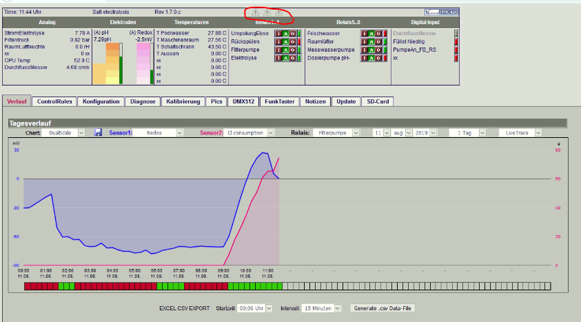

Durch ein Problem mit meiner Redox-Messung, auf das ich im Nachbarforum genauer eingegangen bin, wollte ich mal die Sicherheitsabschaltung der Chlordosierung vorübergehend deaktivieren.
Da mein aktueller Redox-Wert nahezu bei 0 lag und ich mir den ursprünglich konfigurierten Wert merken wollte, kam mir die Idee statt der "200" einfach "-200" als unteren Sicherheitsgrenzwert einzustellen. Das war auch problemlos möglich und wurde korrekt so gespeichert und beim nächsten Aufruf wieder angezeigt.

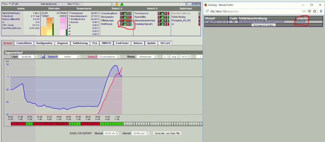

Offenbar wird dieser dann intern aber "korrigiert". Ich dachte zunächst, dass statt der eingestellten -200 einfach 0 genommen wird, weil ich kurze Zeit später eine Alarmierung bekam, dass der Redoxwert (0.0mV) außerhalb der Grenzwerte liegt. Doch die Elektrolyse wurde auch bei wieder positivem Wert nicht eingeschaltet!
Ich habe ihn jetzt also mal auf "10" gesetzt, was die Elektrolyse im nächsten Dosierzyklus sofort aktiviert hat.
Ohne jetzt weitere Vermutungen anzustellen (vielleicht wurde aus -200 einfach 200?), passt jedenfalls die Konfiguration nicht zum Verhalten des Controllers, sobald der Wert negativ ist!
Hier sollte entweder das GUI gar keine negativen Eingaben zulassen, oder beim erneuten Aufruf der Seite der Wert angezeigt werden, mit dem auch tatsächlich gearbeitet wird.

Ja, ein negativer Wert wird nicht richtig ausgewertet. "0" ist das kleinste was Du aktuell nehmen kannst.

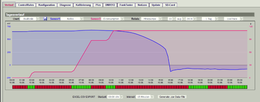

ich hatte soeben ein ähnliches Problem. Aufgrund eines Konfigurationsfehlers ist mir gestern Vormittag die Filter-Pumpe ausgegangen und der Pool hat den ganzen Tag bei voller Sonne geruht. Der Redoxwert ist dabei auf -80 mV runtergegangen. Als ich das gemerkt habe und am Abend endlich wieder einen Zugriff auf den Controller bekam, hat sich die Elektrolyse verabschiedet, weil ausserhalb des unteren Limits (400 mV). Ich hab dann den unteren Grenzwert auf -150 mV gesetzt, allerdings hat sich die die Elektrolyse immer wieder mit Fehlermeldung ausgeschaltet, obwohl der wert über -150 mV lag. Jetzt hab ich ihn auf 0 mV gesetzt und es geht langsam (sehr, weil wieder volle Sonne) wieder bergauf. Bin zuversichtlich, daß sich das System heute wieder fängt. Ich hab die Elektrolyse sicherheitshalber mal auf 10:00 h "manuell an" gestellt, falls da nochmal was durchsackt.
VG, Daniel
VG, Daniel
- Beiträge: 417
Re: negativer Redox-Sicherheitsgrenzwert
... was sich als eine gute Idee erwiesen hat, weil:
naja, warten wir mal ab. Tagsüber kann ich eh nicht mehr machen als "Vollgas" geben. Erfahrungsgemäß fängt sich die Redox-Kurve erst nach 16:00 wieder.

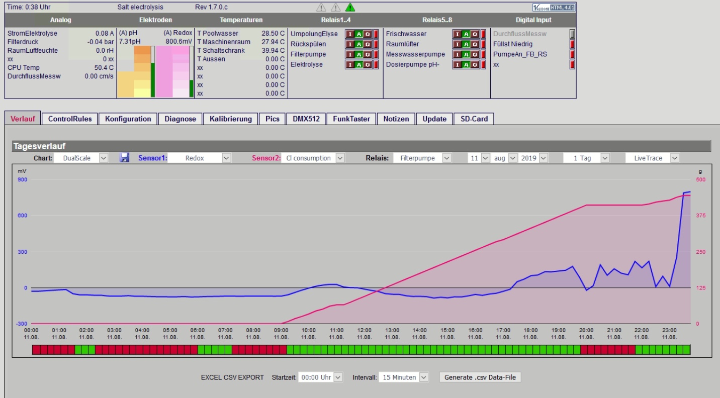

Also ich muss schon sagen, dass mich die Pool-Chemie dann doch immer wieder überrascht.
Ich hatte zwar gehofft, dass sich der Redox Wert erholt (und bin nicht enttäuscht worden).
Aber woher diese Sprünge dan herkommen... 800 mV hatte ich noch nie...

liegt jetzt weniger daran das die Pool-Chemie so komplex wäre... sondern halt daran das es eine Elektrolyse ist.
Du darfst nicht davon aus gehen das Du hier die meiste Zeit irgendwelche brauchbaren Rückschlüsse zw. Chlorgehalt, Redoxpotential, Desinfektionsleistung ziehen kannst ...
