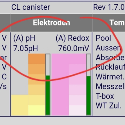

diesen Bereich anclicken:

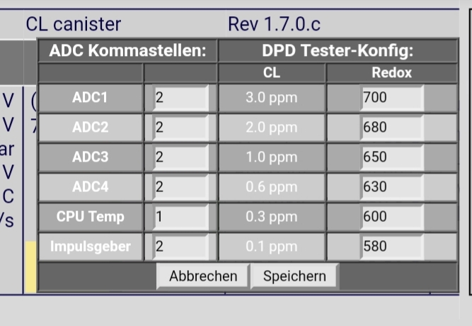

dann hier ändern:
Oder Manual Seite 25 /26 je nach Controller

Aha, vielen Dank! Hab ich ja wohl schon einmal gelesen, aber wieder vergessen wo das zu finden ist....
