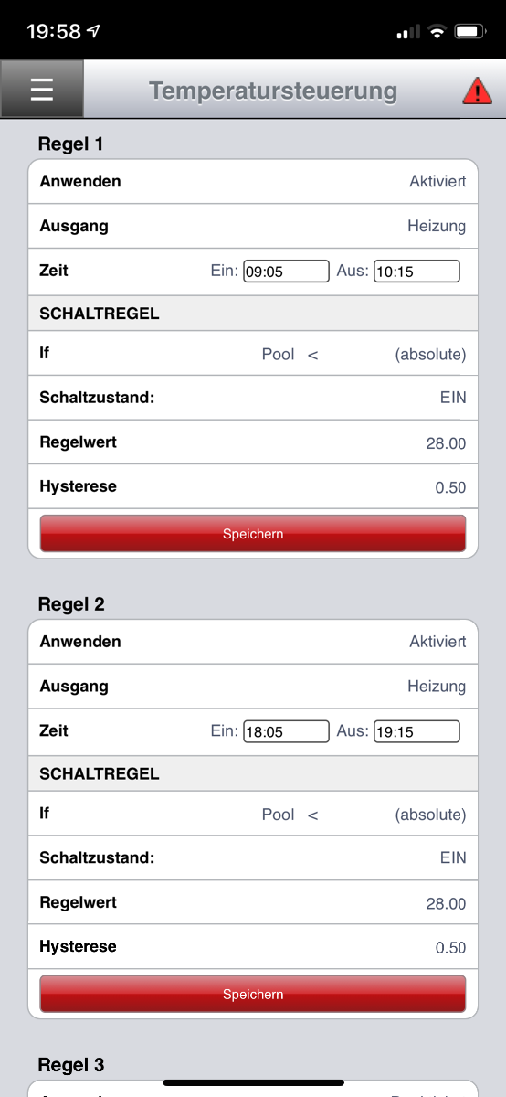

Ziel wäre es, den Pool mit der Heizung auf 28 Grad zu erwärmen. Das sollte am besten während der täglichen Filterzyklen geschehen. Das sah bei den Analog Controls so praktisch aus wegen der If Bedienung.
In der Temperatursteuerung habe ich das so programmiert wie im Anhang zu sehen, "Pool" ist der 1 Wire Fühler in der Messezelle. Daher hab ich als Bedingung Pool < (absolut) und als Regelwert 28.00 Hysterese 0.5 aber da schaltet der Controller nichts. Von Hand konnte ich die Heizung aber schon über den Controller einschalten, das funktioniert.

Das Error Log sagt zu Regel 1 der Grenzwert wäre erreicht und als Ursache 26.18 grad

...und was hast Du da für eine Abschaltung konfiguriert für diese Regel (bei den Alarmen - sonst wäre das Ausrufezeichen nicht rot, wenn nichts permanent abgeschaltet wäre)
Die Temepraturregeln an sich passen schon. In der angegebenen Zeit (09:05 bis 10:15 und 18:05 bis 19:15) würde das Relais HEIZUNG geschaltet wenn POOL < 28°

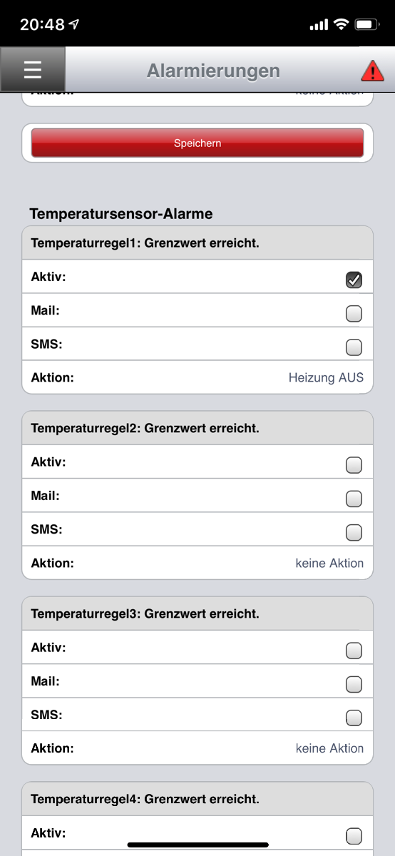

Bei den Alarmen habe ich konfiguriert: Temperaturregler 1 Grenzwerte erreicht -> Heizung aus. Debbie der Grenzwert sind die 28 Grad oder?
- Beiträge: 10103
Re: Heizung - wie auf Temperaturfühler zugreifen?
Ja wären 28. Aber so ginge die Heizung AUS und nie wieder an. Das ist ein Alarm! Das Relais wird nicht wieder freigegeben bis man den Alarm zurücksetzt (ErrorLog löscht).

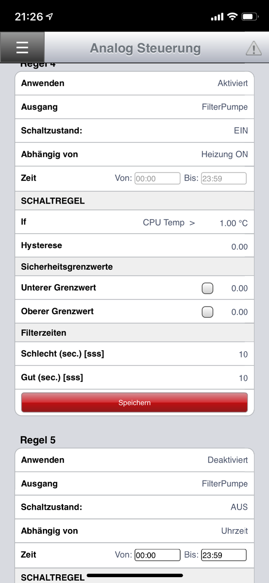

OK mach ich. Daher sah das bei den Analogsensoren so passend aus weil man da als Bedingung „filterpumpe an" setzen konnte.

Das kannst Du da dann schon noch dazu machen... muss aber halt bezogen auf das Relais HEIZUNG sein. ... (und als Bedingung CPU Temp > 1)
wie hier beschrieben... 3. Absatz/Screenshot
https://www.poolsteuerung.de/viewtopi ... 013#p17013
Dann geht die Filterpumpe auch mit an wenn Du das Relais HEIZUNG mal manuell einschaltest.

Top Hinweis! So hab ich es jetzt gemacht, hoffe dass passt.
