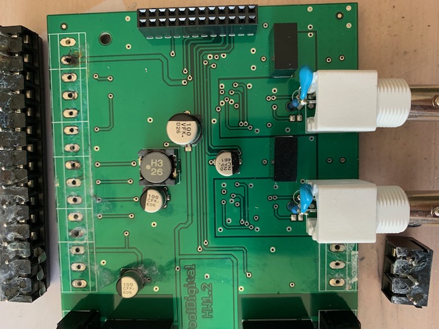

..aus gegebenen Anlass. Ich hatte gerade eine Reparatur einer ProCon mit Wasserschaden.
https://www.poolsteuerung.de/download ... ew&id=2346
Was hier passiert ist beruht auf dem Kapillareffekt
https://de.wikipedia.org/wiki/Kapillarit%C3%A4t
Ein Temperatursensor der entgegen der Anweisung "nicht untertauchen" montiert war hat dafür gesorgt, dass nach einiger Zeit das Wasser aus dem Kabel getropft ist und sich seinen Weg
durch die Steuerung gesucht hat. Als Folge sind Leiterbahnen auf der Platine komplett korrodiert und die Steuerung ist irgendwann ausgefallen.
Ich kenne diese Thematik auch von SAT Anlagen sofern das Kabel von Antenne bis Receiver durchgehend ist.
