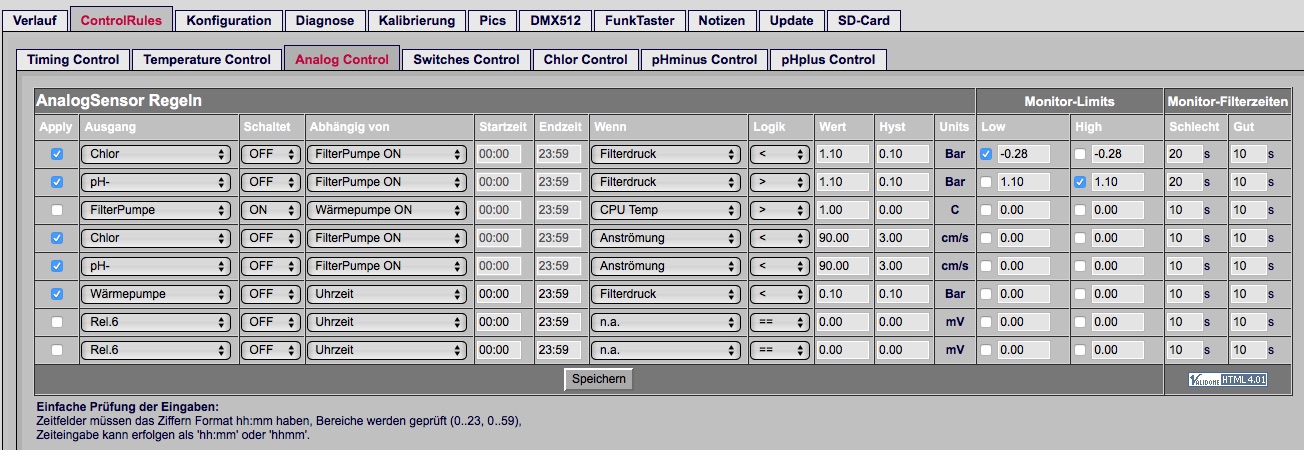

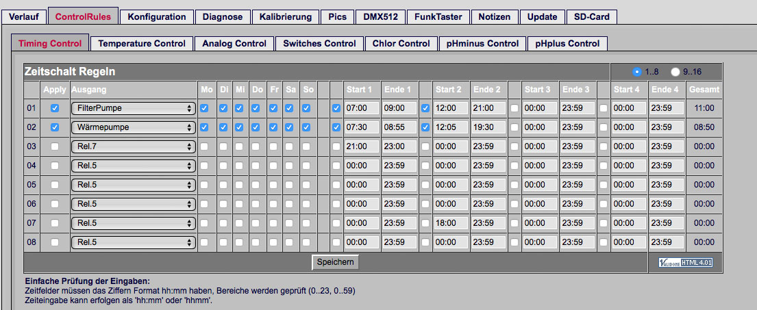

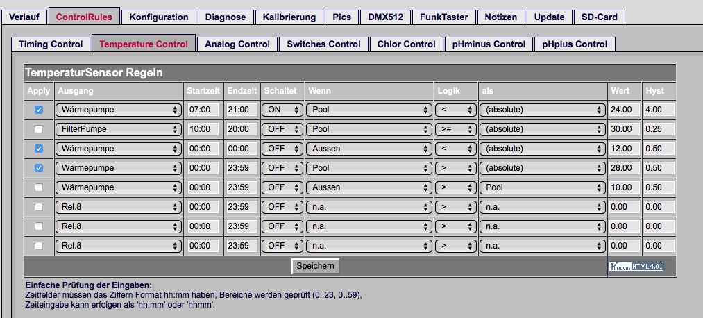

Zur Verdeutlichung habe ich von den Rules noch Bilder angehängt. Wer kann mir weiterhelfen oder hat ähnlich Probleme?

Wenn Du Zeitregeln für Die Wärmepumpe programmierst, dann läuft sie da halt auch... was halt Zeitregeln so machen... EIN von X bis Y UHR
...und das unabhängig anderer Regeln (ausser irgendeine Regel setzt ein explizites OFF für die WP)... die läuft halt entsprechend einfach durch, weil die Zeitregel sagt EIN um 07:30, AUS um 08:55 und wieder EIN von 12:05 bis 19:30 Uhr.
Temperaturregel_1 soll was genau machen...? WP einschalten, erst wenn die Temperatur unter 24° gefallen ist und dann heizen bis 28° ?... zumindest macht sie das jetzt.
Wenn die 28° halten soll, dann muss der Regelwert (Spalte WERT) z.B. 27.8° sein... und die Hysterese z.B. 0.2 ... dann geht sie bei unter 27.8° AN, bei 28.0° wieder AUS. Regel_4 ist nicht notwendig.
Analogregel 1 und 2... auch deaktivieren... die machen so wie sie sind erstmal nichts sinnvolles,
4 und 5 wären richtig... aber 90cm/sekunde Anströmung erreichst Du nicht! Falls irgendwas in der Richtung angezeigt wird, Durchflussgeberkonfiguration nochmal prüfen. Der GAIN für den Durchflussgeber (KONFIGURATION -> DIGITAL I/O) ist eigentlich korrekt voreingestellt gewesen ... muss auf jedenfall 0.0016171836 sein
