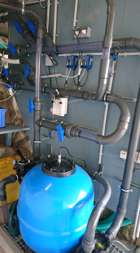

Wenn es außen ist... Dreck... evtl. Braunstein (Manganausfällung) oder Eisenoxid... kannst Du mal bitte die ganze Installation fotografieren, so dass man auch die Abzweige von und zur Messzelle sieht?

Ich habe die Messzelle so angeschlossen, dass möglichst keine Luft reingeht und auch ein Miniloch zwischen Redox- und PH Sonde gemacht. Das scheint auch gut zu funktionieren - ich konnte noch nie Luft drin feststellen.

Wenn da an der Stelle Filtermaterial in der Zelle ist... kommt das entweder noch vom Füllen des Kessels (etwas Material ins Steigrohr gekommen)... oder das Nachspülen nach dem Rückspülen war zu kurz... Reste von ausgespültem Material liegen dann noch im Wegeventil und gehen beim umstellen auf "Filtern" in den normalen Wasserkreislauf... Teile davon landen entsprechend auch in der Messzelle.
