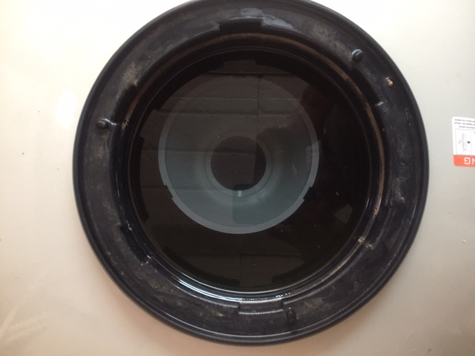

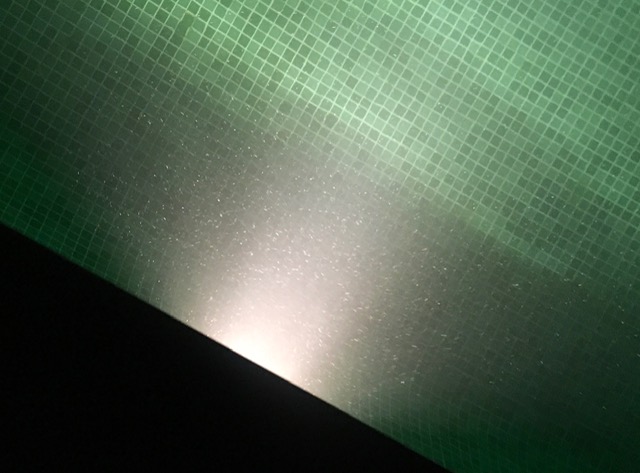

seit einigen Tagen bemerke ich, dass das Poolwasser leicht, aber deutlich sichtbar, eingetrübt ist. Erster Verdacht: Da ich mangels Elektrolysezelle-Ersatzteil über 5 Wochen hinweg ein Eimerchen schnelllösliches Granulat verfüttert hatte, könnten die Cyanursäurewerte aus dem Lot geraten sein. Scheint aber nicht der Fall zu sein, s. Foto.
Gestern bei Dunkelheit könnte ich dann auch vor dem Poolscheinwerfer sehen, dass offensichtlich tatsächlich kleine weiße Schwebteilchen im Wasser sind. Die Pumpe läuft seit mehr als 72h durchgehen (Astralpool Aster 99, und die hat eigentlich ordentlich Wummms und macht schmutiges Wasser - z.B. nach Sahara-Sand-Niederschlag - sehr schnell wieder klar, s. Foto), ohne Effekt. Beim Spülen sieht man auch kaum Dreck im Schauglas, nur ein bisschen weisse Partikel am Anfang. Bei den letzten Bodenreinigungen mit dem Sauger sind mir größere, weiße Plättchen auf dem Boden aufgefallen
Für mich sieht das (nach Lektüre von gefühlten 10.000 Seiten über trübes Poolwasser...) so aus, als würde überhaupt nicht gefiltert, d.h. Multi-Ventil defekt (wurde allerdings erst von 1,5 Jahren erneuert) oder irgendwas im Inneren des Sandfilters.
Was meinen die Experten? Kann ich den Sandfilter oben einfach mal aufschrauben oder brauche ich da gleich neue Dichtungen )da steht auf einem Aufkleber was von wegen Dichtung mit Vaseline einreiben). Gibt es einen anderen Kniff, um zu prüfen, ob der Filter filtert?

Am Wegeventil geht normal nix kaputt, was das auslösen würde. Selbst wenn die Dichtung kaputt wäre, sollte noch genug Wasser durch den Filter gehen... und Teile des Wassers würden zur Rückspülleitung rauslaufen.
Filtermaterial prüfen. Neue Dichtungen brauchst Du nicht, wenn der geöffnet wird.

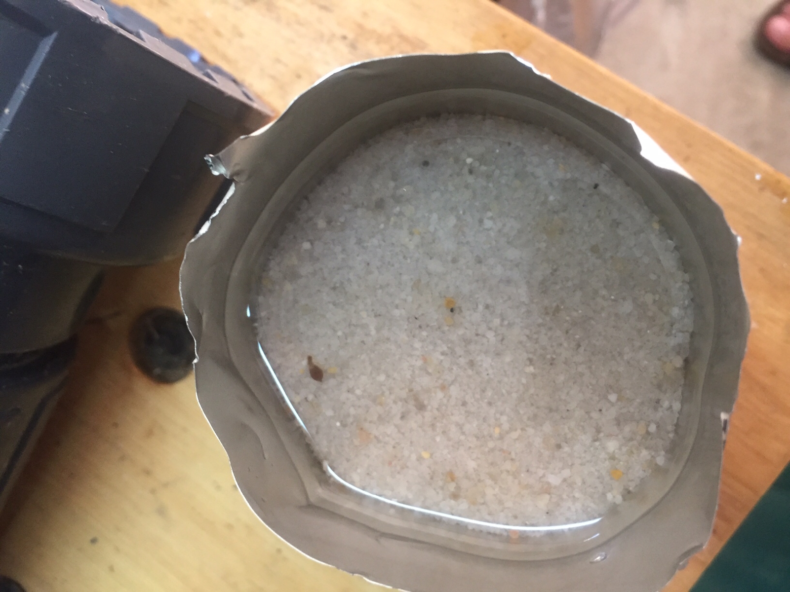

Zuerst das Wichtigste: Wasser hat sich innerhalb kurzer Zeit weitestgehend enttrübt, nachdem zuvor drei Tage lang der Filter ohne Effekt lief. Warum? K.A. Ich habe zwar heute früh noch einmal gespült und rückgespült, aber einmal mehr ohne dass sichtbar etwas an Verunreinigungen herausgespült worden wäre. Redox ist zuvor auf 540 mV gefallen. Ph siehe Foto, da sieht man es vlt. nicht so gut, aber die Farbe entspricht 7,2.
Ich habe dann trotzdem mal den Sandfilter aufgemacht. Aber außer dass das Standrohr dezentriert war (und nach wie vor ist), konnte ich nichts Auffälliges bemerken: Der Sand scheint, zumindest soweit ich mit dem Arm drankam, ok, sauber und geruchsfrei.
Verstehe das wer will - Werde wohl doch zum Homöo-Globulisten werden müssen, mit geschütteltem Wasser und potenziertem Wasser-Gedächtnis. Dann zahlt mir vielleicht sogar die Krankenkasse die Poolpflege...

>>zuerst das Wichtigste: Wasser hat sich innerhalb kurzer Zeit weitestgehend enttrübt,
Is das irgendwas was sich am Boden des Beckens absetzt und bei "nicht Benutzung" dann da halt einfach liegen bleibt? ... oder hattet Ihr das Becken noch benutzt?

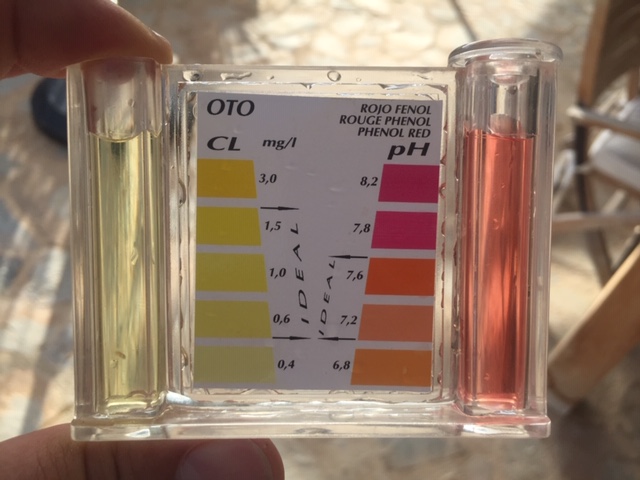

Mit 0,5 oder 1ppm Chlor (wieviel sind das auf dem OTO Test oben?) kommst dann nicht mehr weit für die normale Desinfektion.

Zwischen 1 und 3 ppm gem. der Farbe.Mit 0,5 oder 1ppm Chlor (wieviel sind das auf dem OTO Test oben?) kommst dann nicht mehr weit für die normale Desinfektion.

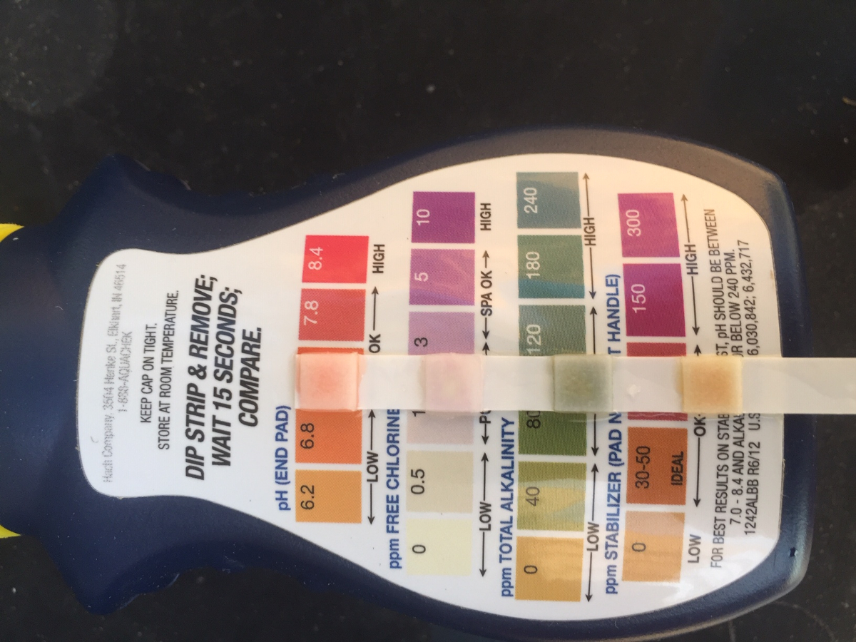

Dann ist auf die Teststreifen auch in diesem Bereich kein Verlass? Der hatte mir ja (s.o. Foto) angezeigt, dass Cyanursäure Low sei.Damit hast Deinen Cyanursäuregehalt im Wasser auch schon mal um 50ppm angehoben.

Die Streifen kannst Du eher vergessen....
Den OTO Test würde ich eher - zumindest nach dem Foto - unter 1ppm einstufen... also zu wenig.
Jo. "Low" kann nicht sein. Das Granulat enthält über 50% Cyanursäure... 5kg also 2.5kg... 2.5kg auf 54m³ ergeben also schonmal mindestens >46ppm + dem was vorher evtl. schon da war.
