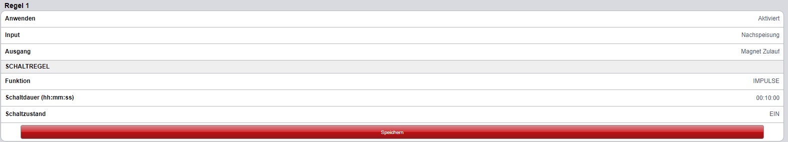

ich hatte am Wochenende ein kleines Problem mit einer Zeitregel. Ist vorher noch nie vorgekommen.
Was ist passiert: Relais ging nicht "OFF" und somit blieb das Magnetventil der Wassernachspeisung offen. :shock:
meine Einstellungen:
Da ich hin und wieder die Nachspeisezeit ändere und nicht immer zur Steuerung gehen will, will ich ungern ein Wischerrelais einbauen.
Kann ich das besser lösen.

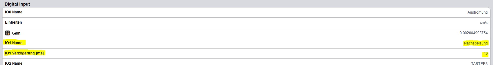

Macht ihr das jetzt über einen Schwimmer? Du hattest oben "Zeitregel" geschrieben... aber Regeln vom Digital-Input gepostet (Schwimmerschalter?)
Für einen Schwimmer ist die Verzögerung mit 40ms zu kurz.... würde ich eher 20 oder 30 Sekunden (20000 oder 30000ms) einstellen. Der muss ja nicht bei der ersten kleinen Welle direkt auslösen

Ich wusste ich habe etwas vergessen zu schreiben...
da ist nichts angeschlossen. Kein Schwimmschalter oder Taster.
Ich nutze das als "manuelle Nachspeisung" mittels des Buttons in der Phase2-GUI.
Also quasi: Auge sieht das zu wenig Wasser drin ist, Finger drückt Button in der GUI, Ventil geht für eingestellte Zeit auf. :D

Alex hat geschrieben:Ok. Und keine Zeitregel?
vielleicht habe ich mich mit der "Zeitregel" auch falsch ausgedrückt.
ich drücke den "Trigger" dann wird die Schaltregel "Impulse" ausgelöst, Ausgang geht "ON", mit 10 Minuten Verzögerung geht der Ausgang "OFF"
Wenn ich mir den Beitrag noch einmal mit meiner Fragestellung anschaue, hat das glaube ich mit einer "Zeitregel" nichts zu tun. Sorry. :o
