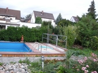

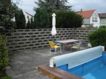

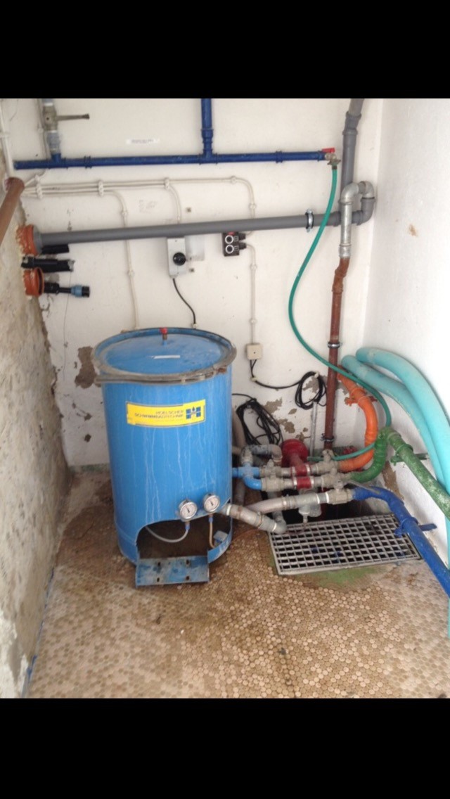

1965 haben meine Großeltern ein Schwimmbad, (1,75m x 4 x 6) mit einseitiger Überlaufrinne, Palatalauskleidung (GFK) und ner Hölscher Kieselgurfilteranlage gebaut. Nach dem Ableben meiner Großeltern und meiner Erfahrung sozusagen von klein auf bis jetzt ist mit dem Becken und der Technik, war es nach knapp 48 Jahren an der Zeit den Pool zu einem neuen Frühling zu verhelfen.
Dass sich aus dem kleinen geplanten Umbau so ein Mammutprojekt entwickelte war mir Anfangs auch nicht bewusst, aber da ich gerne alles erstmal durchdenke, ins Detail plane und dann loslege :D (vielleicht sollte man dazu sagen, dass ich in der restlichen Zeit noch das ganze Haus renoviert und mit "KNX" digitalisiert habe)
Aber wie sagt man so schön, gut Ding will Weile ;) ? Ab dem nächsten Jahr, wird dann die 4.Generation den Pool einweihen dürfen, die kleine Wassermaus freut sich jetzt schon tierig.

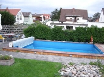

So sah der Pool noch 2013 aus, danach wurde er außer Betrieb genommen und erst 2019 wieder in Betrieb genommen :) Aber seht selbst....

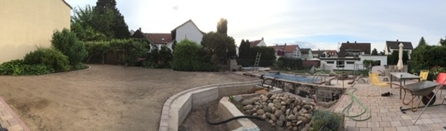

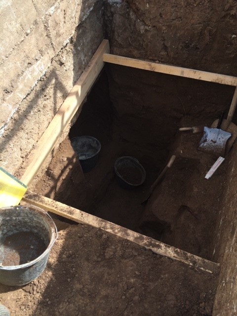

2012/2013 habe ich erstmal im ganzen Garten neue Leerrohre und die Bewässerungsanlage neu verlegt, hinzu kam noch die neue Terassepflasterarbeit mit 2 guten Freunden und das Auffüllen der Fläche für den Rollrasen. Sowie die Verlegung des Treppenabgangs in den Technikraum mit tatkräftiger Unterstützung meines Vaters, beim ausbuddeln und Fundament betonieren.

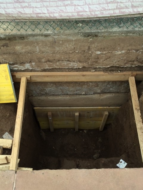

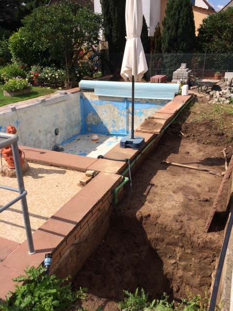

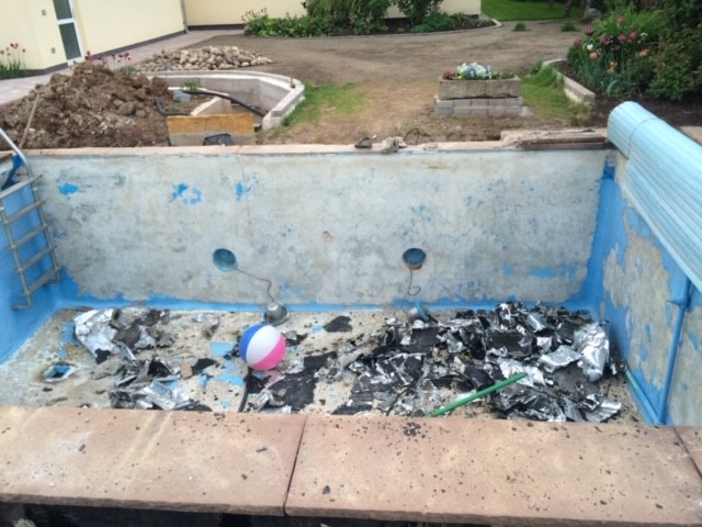

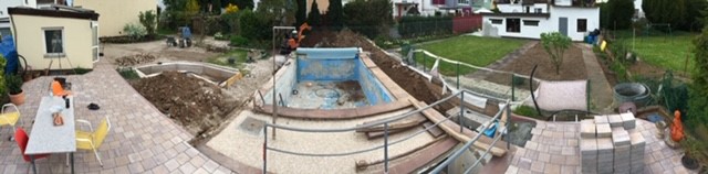

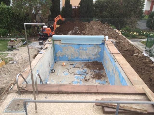

2015 wurden erstmal die ganzen Betongehwege (ca. 30cm Dicke, gut armiert vom Opa und Ur-Opa) weggestemmt, damit der Bagger platz hatte. Wir haben den gesamten Pool von außen freigelegt, die alten SQ5 Bahnen abgeschabt und den Pool neu von außen bis zur Bodenplatte mit Kaltbitumenbahnen abgedichtet, isoliert und wieder aufgefüllt. Hinzu kamen noch die Mauerarbeiten für die Wand des Treppenabgangs. Der alte Springbrunnen wurde in diesem Zuge auch vergrößert und neu angelegt.

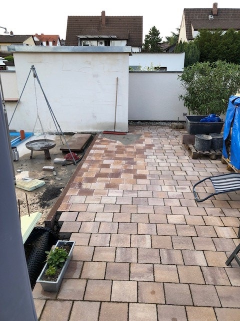

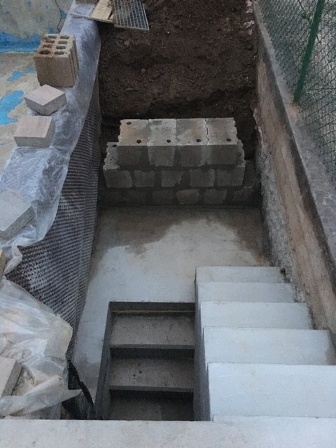

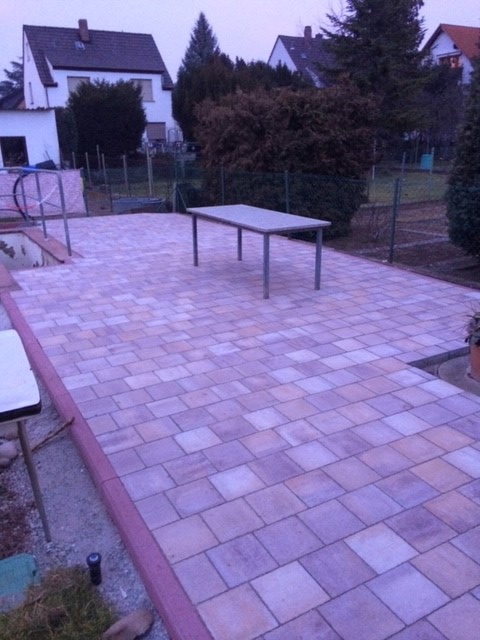

Nachdem nun ein Weiterer Winter vergangen war, wurde 2016 der Treppenumgang fertig betoniert um die alte Treppe zu entfernen und die Terasse zu vergrößern. Zusätzlich wurde der Maschendrahtzaun entfernt und eine umlaufende Mauer zu den Nachbarn betoniert.
Wobei die alte Treppe endgültig erst 2019 zugeschüttet und gepflastert wurde :shock:

2017 ist draussen nicht viel passiert, die Mauern habe ich verputzt und gestrichen (oben auf den Bildern sieht man es ja schon) viel mehr war der Innenausbau im Haus vorangegangen, damit dort auch das EG nun moderner wurde. Somit springe ich direkt nach 2018 ;)

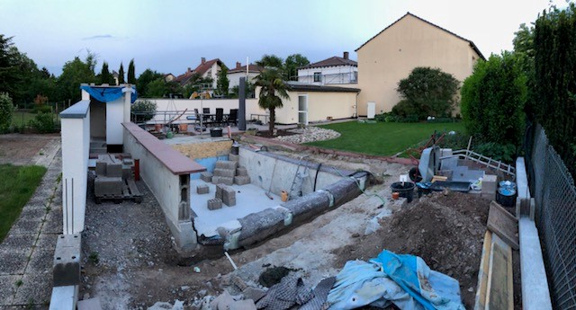

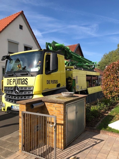

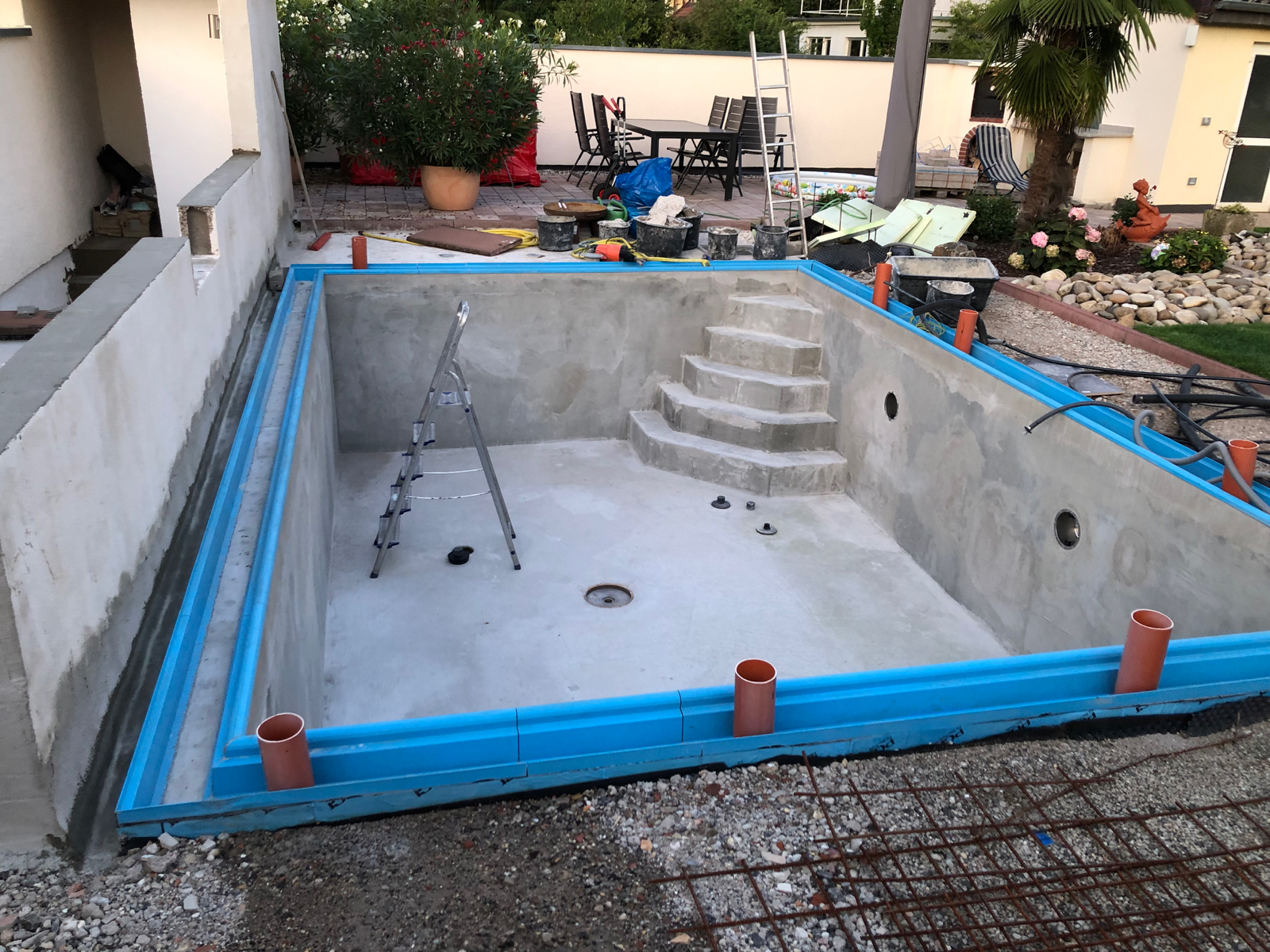

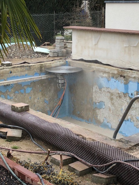

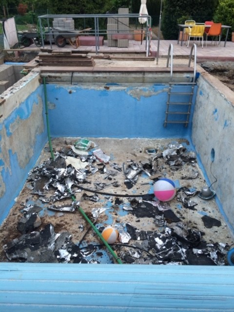

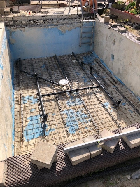

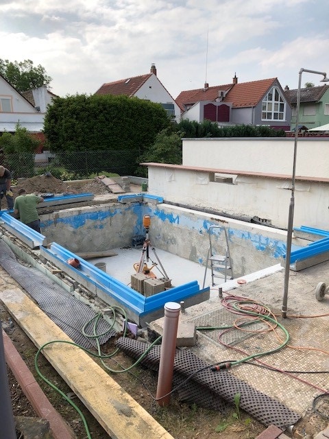

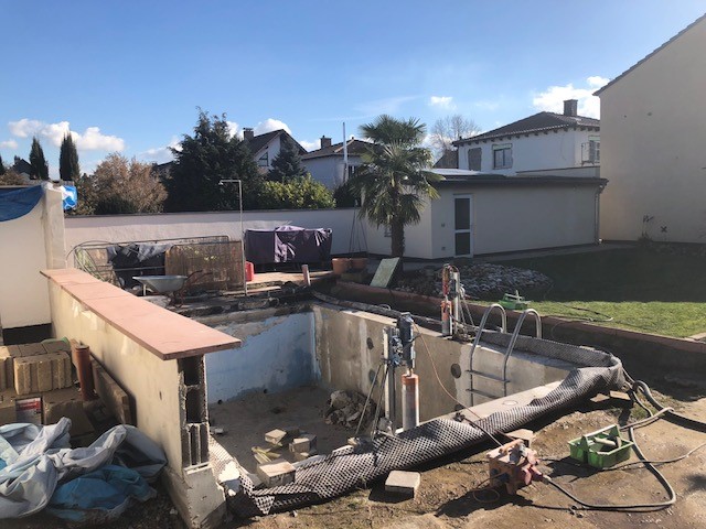

Im Frühjahr wurde durch eine Betonsägefirma der Beckenkopf abgesägt, Kernbohrungen durchgeführt für die Rinnenabflüsse, Einlaufdüsen etc. Danach wurde der Boden vorbereitet, Einlaufdüsen, etc bis der Beton per Pumpe kam, da die Pumpe mit dem Ausleger nicht bis hinter das Haus kam, haben wir ca. 40m Betonschlauch zum Pumpen verlegt :)
Ein Heidenspaß den Schlauch zu halten und den Beton überall gleichmässig im Becken zu verteilen :)

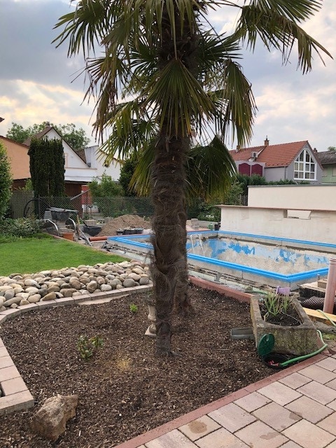

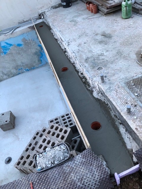

Nachdem nun alles getrocknet war, wurde im Mai durch die Rinnenfirma die Rinne nivelliert auf den gesägten Betonkranz gesetzt und verbrachte dort ein Jahr, bis es weiter ging :) (die Frau wollte ja auch, dass es im Haus weiter geht *G* :*)
Also habe ich vorher noch schnell die alte Rinne weggestämmt und dort auch noch geschalt. Dann gings los ans nivellieren :)

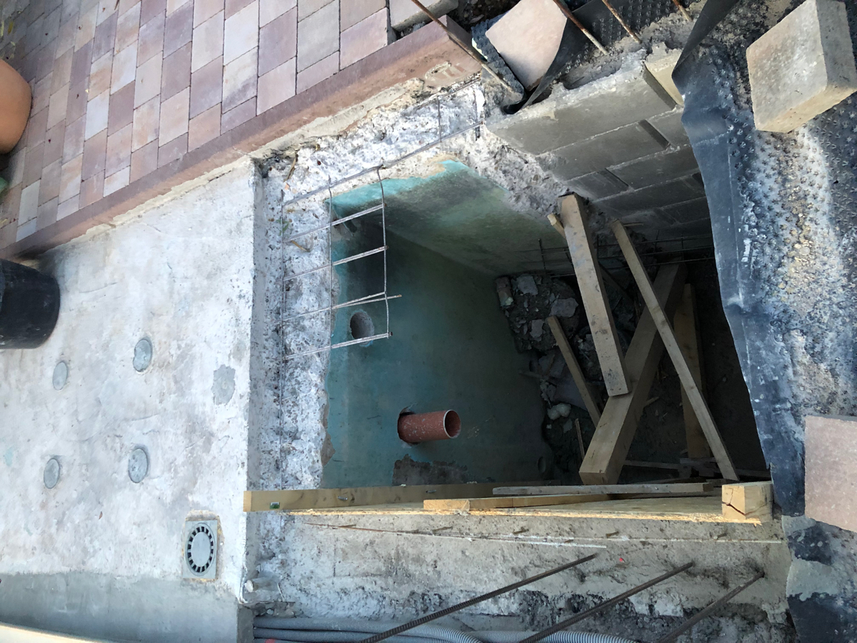

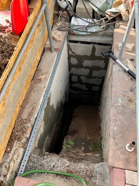

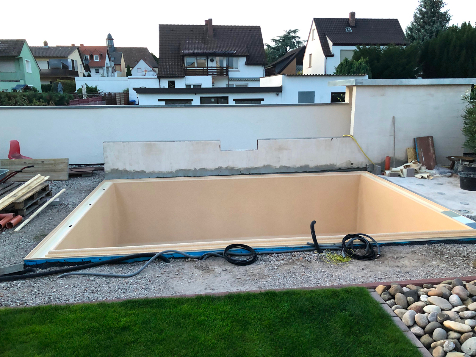

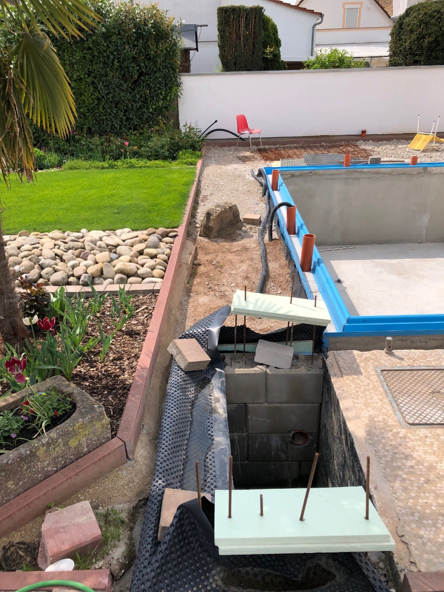

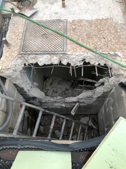

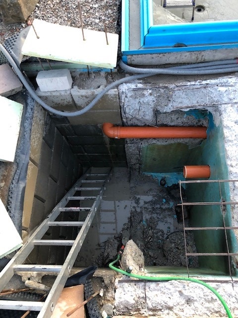

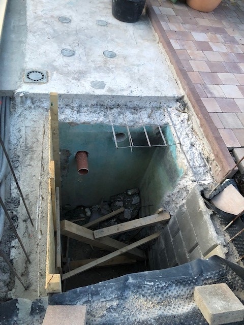

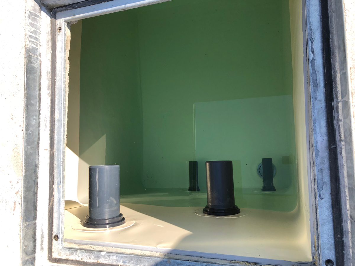

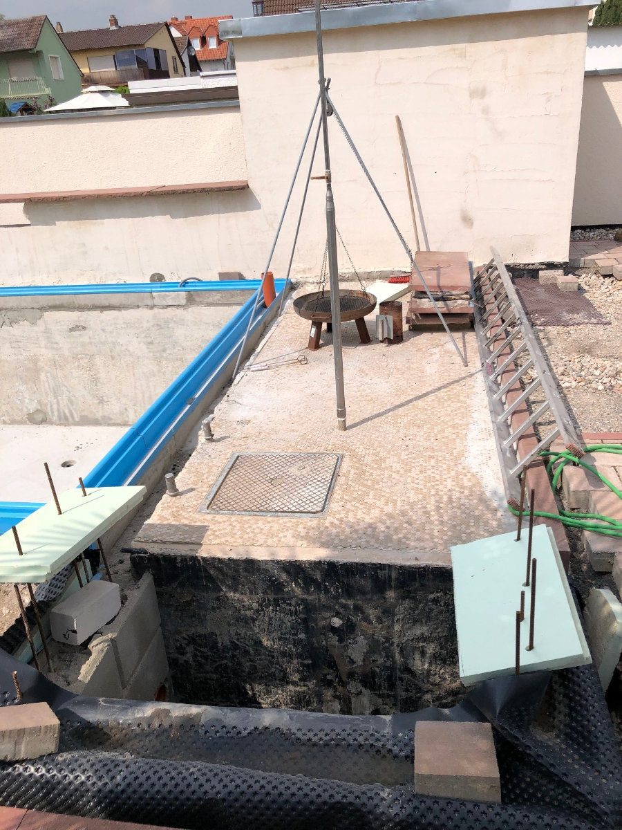

Nach dem Islandurlaub, yeah da gibts echt warme Quellen (sowas bräucht man im Garten :D) hab ich noch fix 2018 den Schwallwasserbehälter angefangen zu vergrößern, der alte war zu klein un dich habe dann die Wände rausgestemmt und vergrößert. Indem ich Schalsteine eingesetzt habe, diese betoniert und von Innen gespachtelt habe.
2019 habe ich dann die noch die Decke und Verrohrung eingebaut. Natürlich wurde auch die Mauer fertig gestellt und komplett geschlossen.

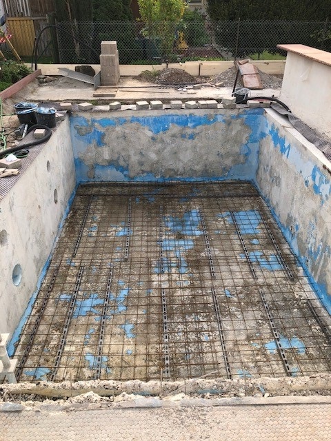

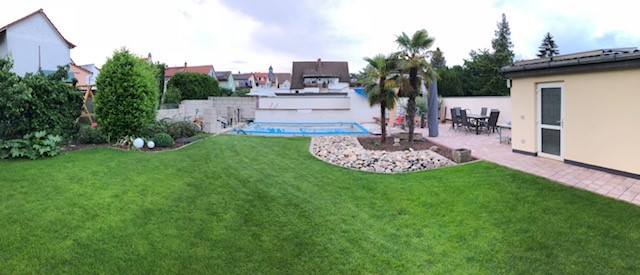

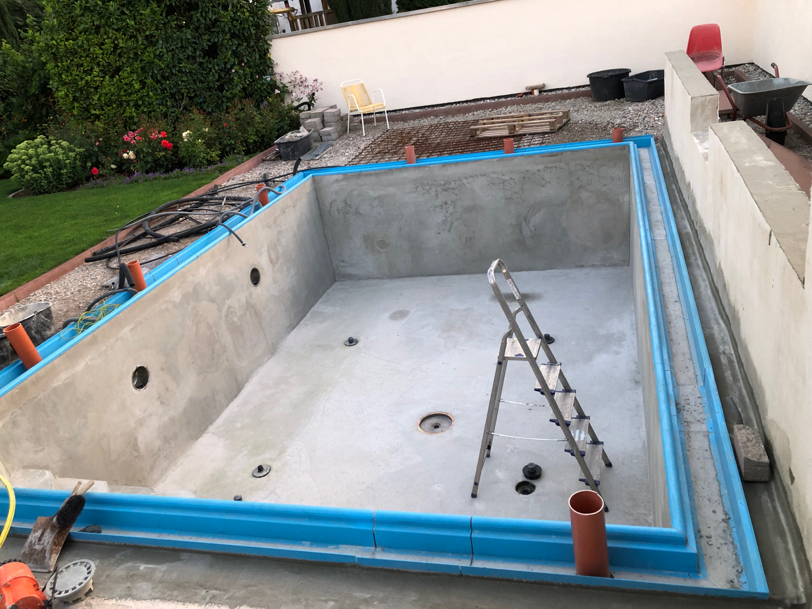

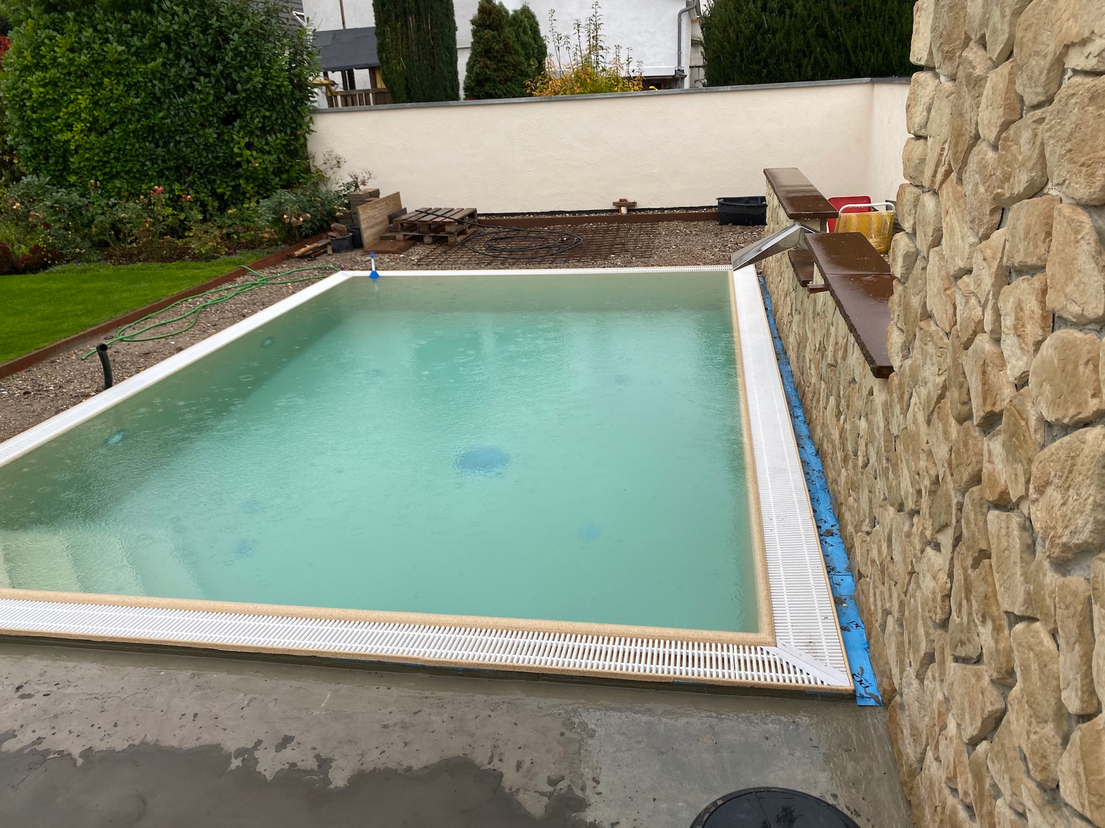

So es geht nun endlich mal weiter mit den Bildern, damit ich endlich mal bei 2020 angekommen bin und dieses Jahr wird der Pool endlich wieder richtig genutzt werden können :) Den habe ich vorbereitet, neu verputzt, die Rohre für Abwasser verlegt, die Kernbohrung für Zu und Ablauf des Schwallwasserbehälter vorbereitet und den Pool nochmals glatt gespachtelt, bis dann die Folienverlegung im August endlich kam :)
kippi
Beiträge: 45
Registriert: 15. Juli 2019, 10:25
Re: "der 2. Frühling ;) " oder das neue Überlaufrinnenbecken....
Beitrag von kippi »

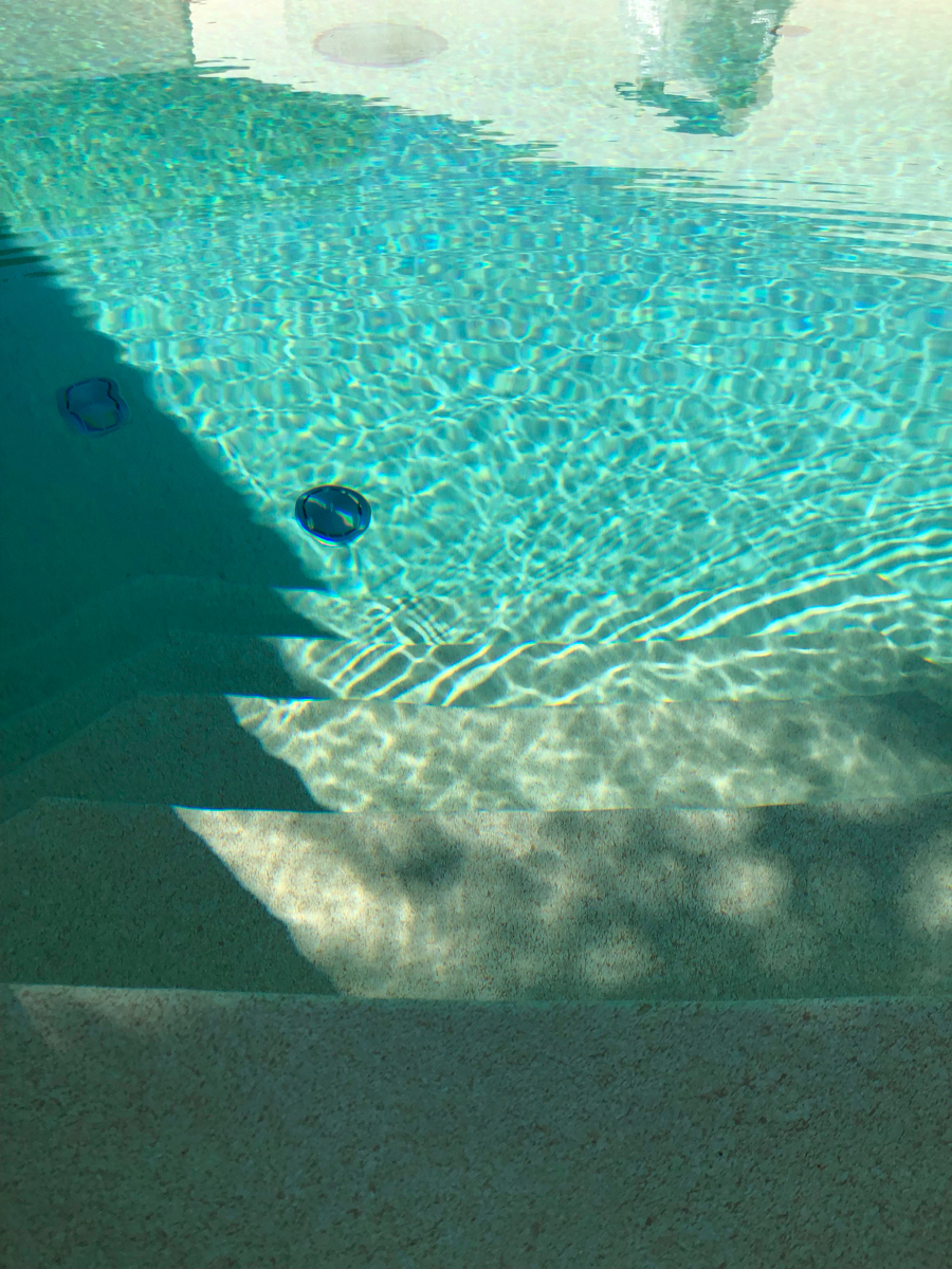

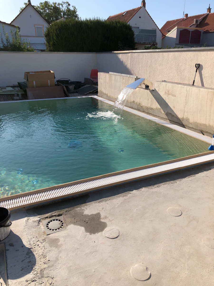

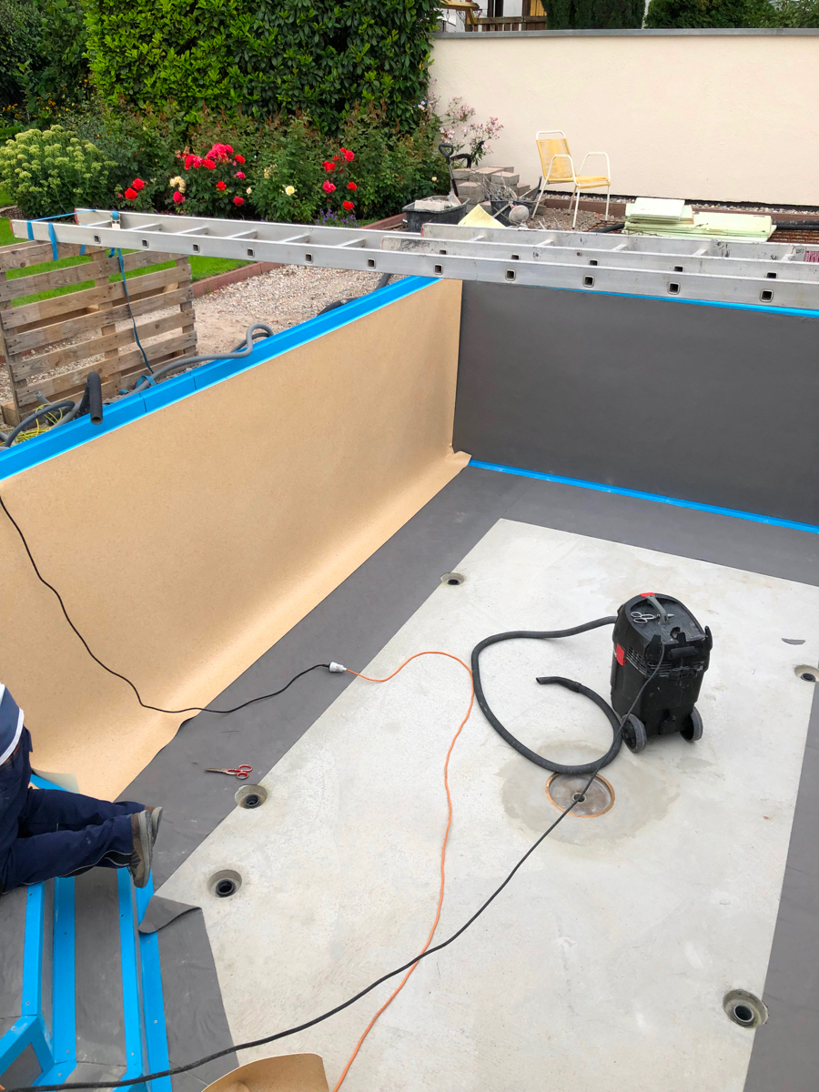

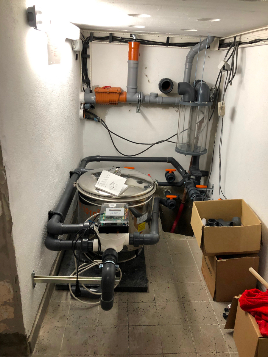

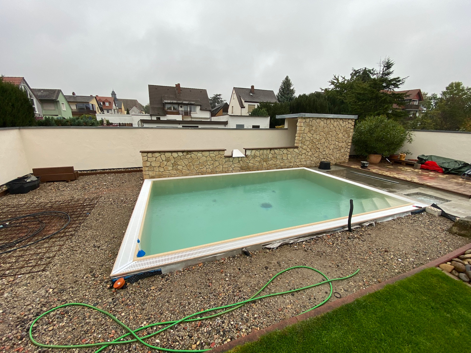

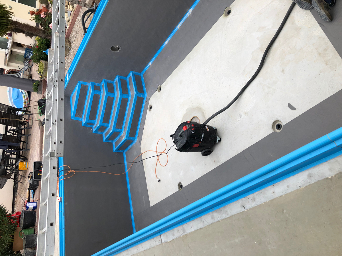

Danach gings schlag auf Schlag :) Die Folie (Renolit Alkorplan Touch relax) rein, Schwallwasserdecke fertig schalen, danach wurde der noch mit Renolit Alkorplan 2000 Sand ausgekleidet und alles mit Wasser gefüllt, Dichtheitskontrolle (die Schieber im Technikraum hab ich natürlich vorher noch eingeklebt :).

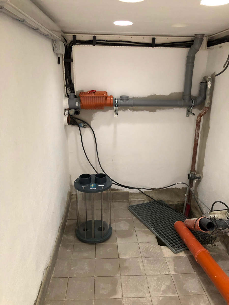

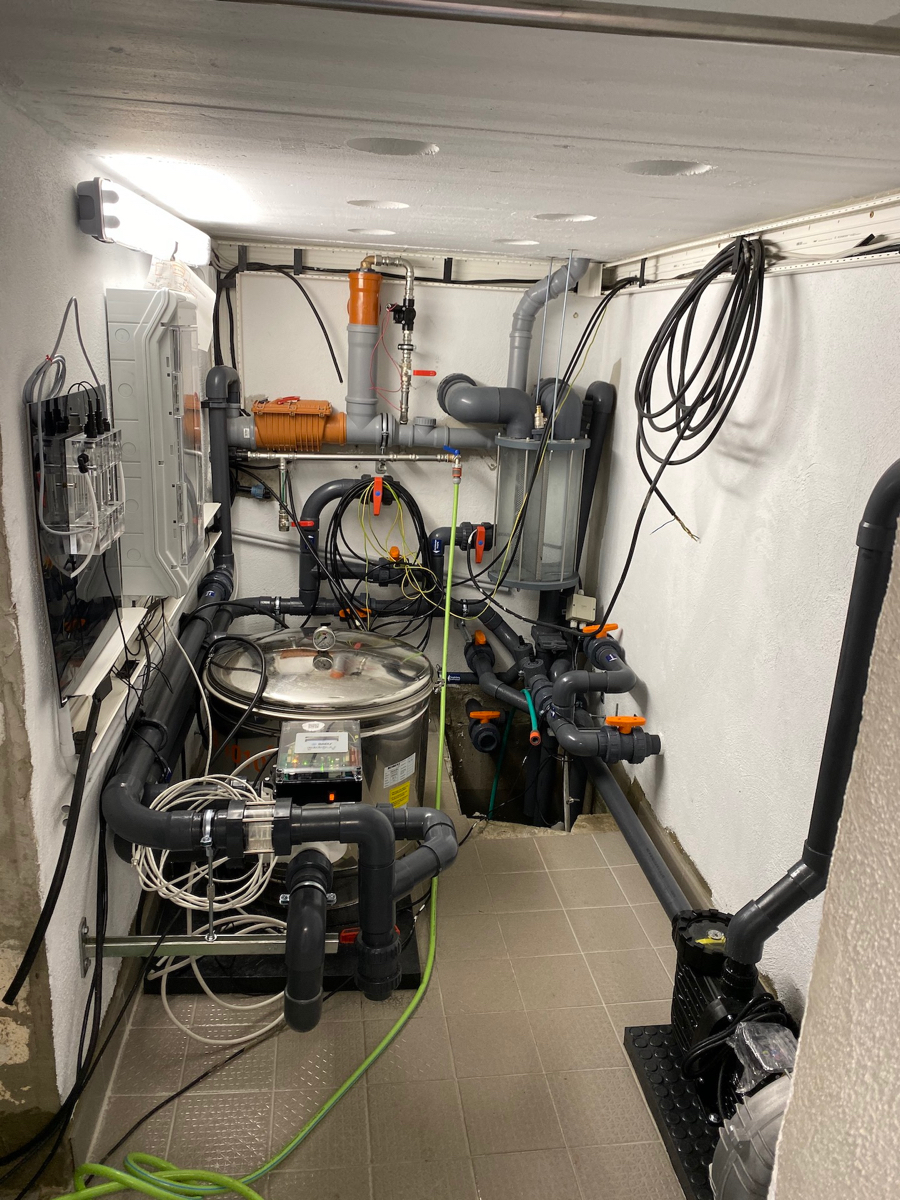

Nach und nach kamen dann auch die PVC Teile, Pumpen und der Filter. Es konnte mit der Verrohrung und Verklebung :shock: begonnen werden. Danach kam der Probelauf :) Herrlich *G* alles klappt.

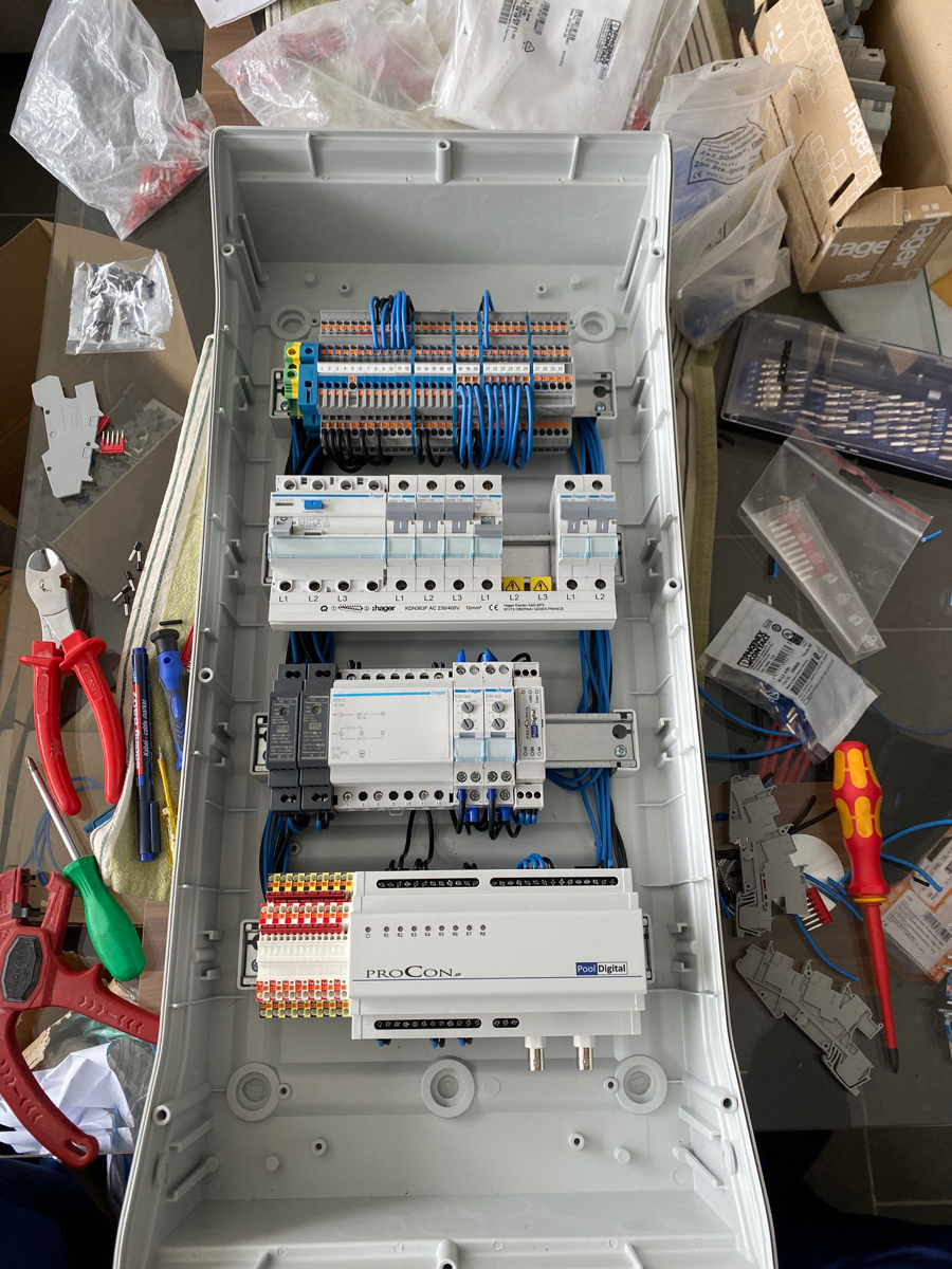

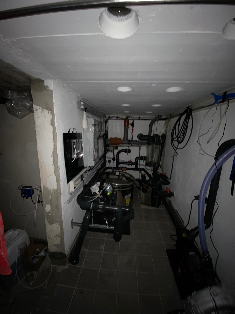

Weiter gings im September mit den Bauteilen, Schwalldusche, Wandverkleidung und der ProconIP *thx nochmal an Alex :HUG: *. Danach kam im Oktober noch die Dusche Norderney von Ideal (mal mit Kalt und Warmwasser, sowie Fussbrause vorgesehen).
Technikraum fast fertig, Solar, WP Leitungen fehlen noch, der Rest funktioniert :)

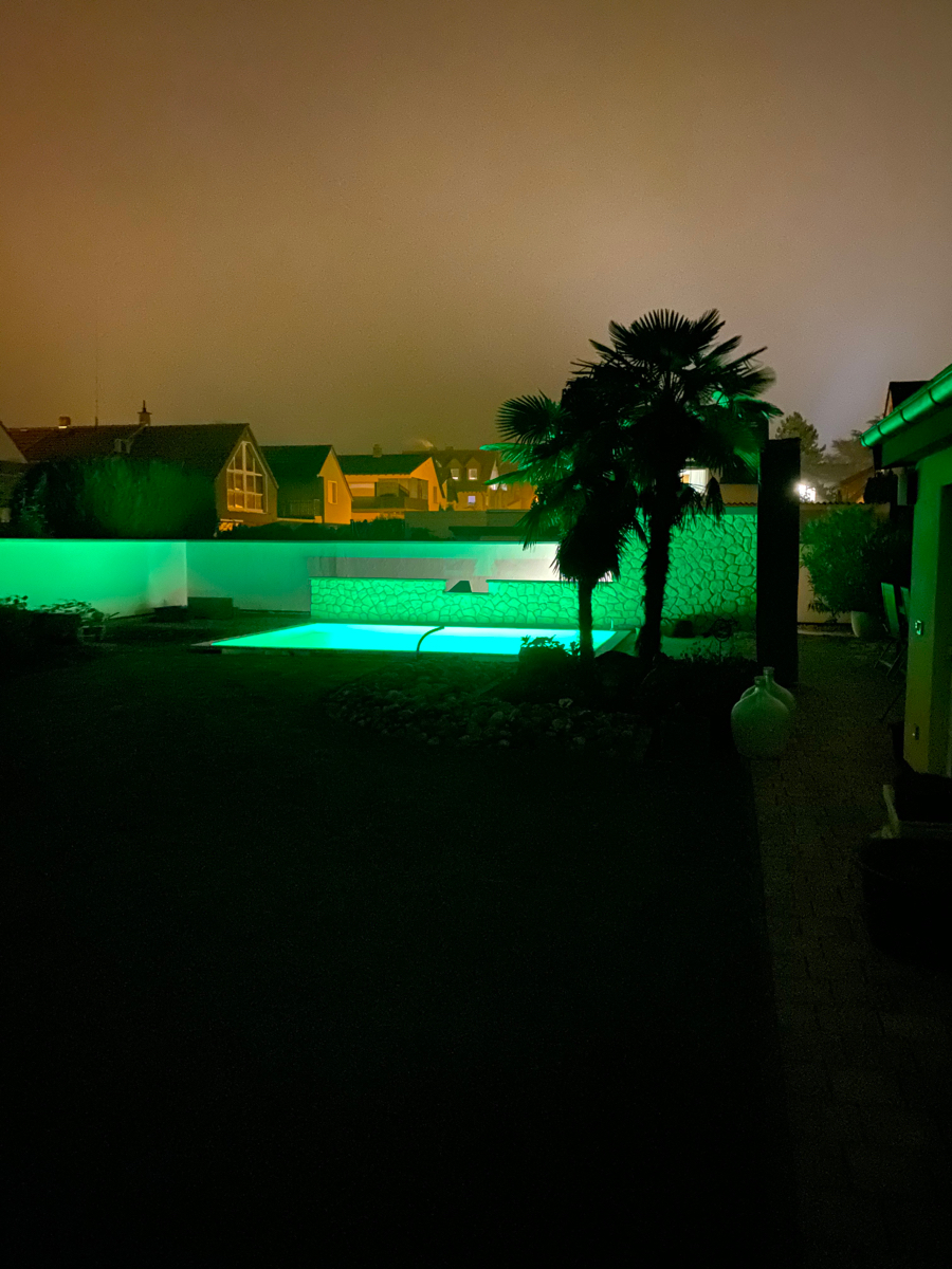

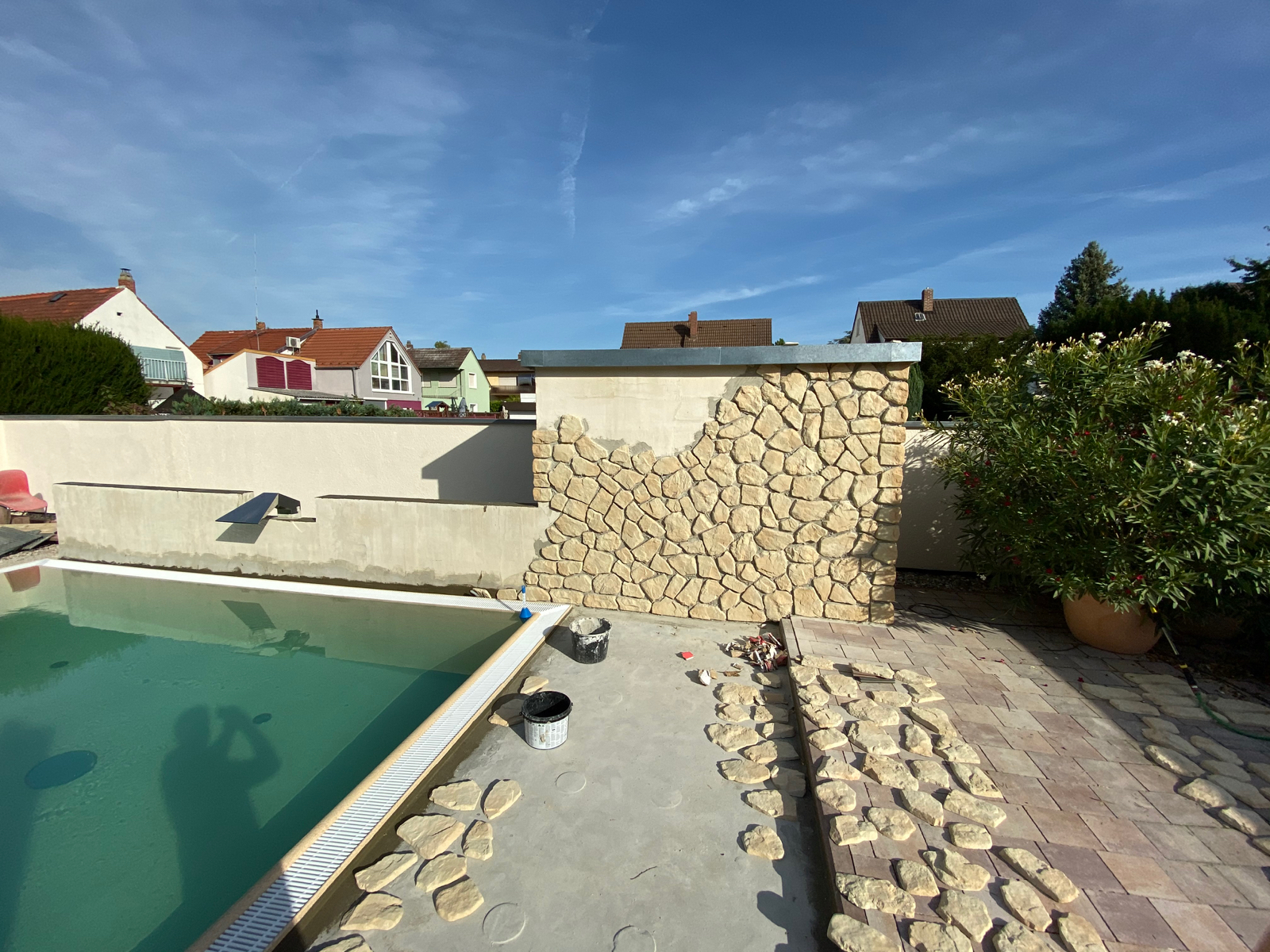

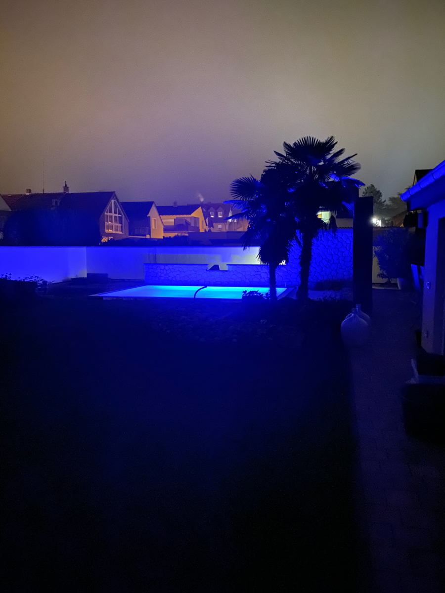

Solangsam ging es in den Oktober und die Baustelle wollte fertig werden (zumindest für den Winter ;) mir war klar, dass ich das alles nicht mehr 2019 schaffen würde. Also noch fix die Scheinwerfer angeschlossen, DMX der Procon klappte mit Hilfe von Alex super :) und der Pool macht ein klasse Licht Nachts.
Die Wand habe ich dann auch noch fertiggestellt, ausfugen muss ich sie dieses Jahr.

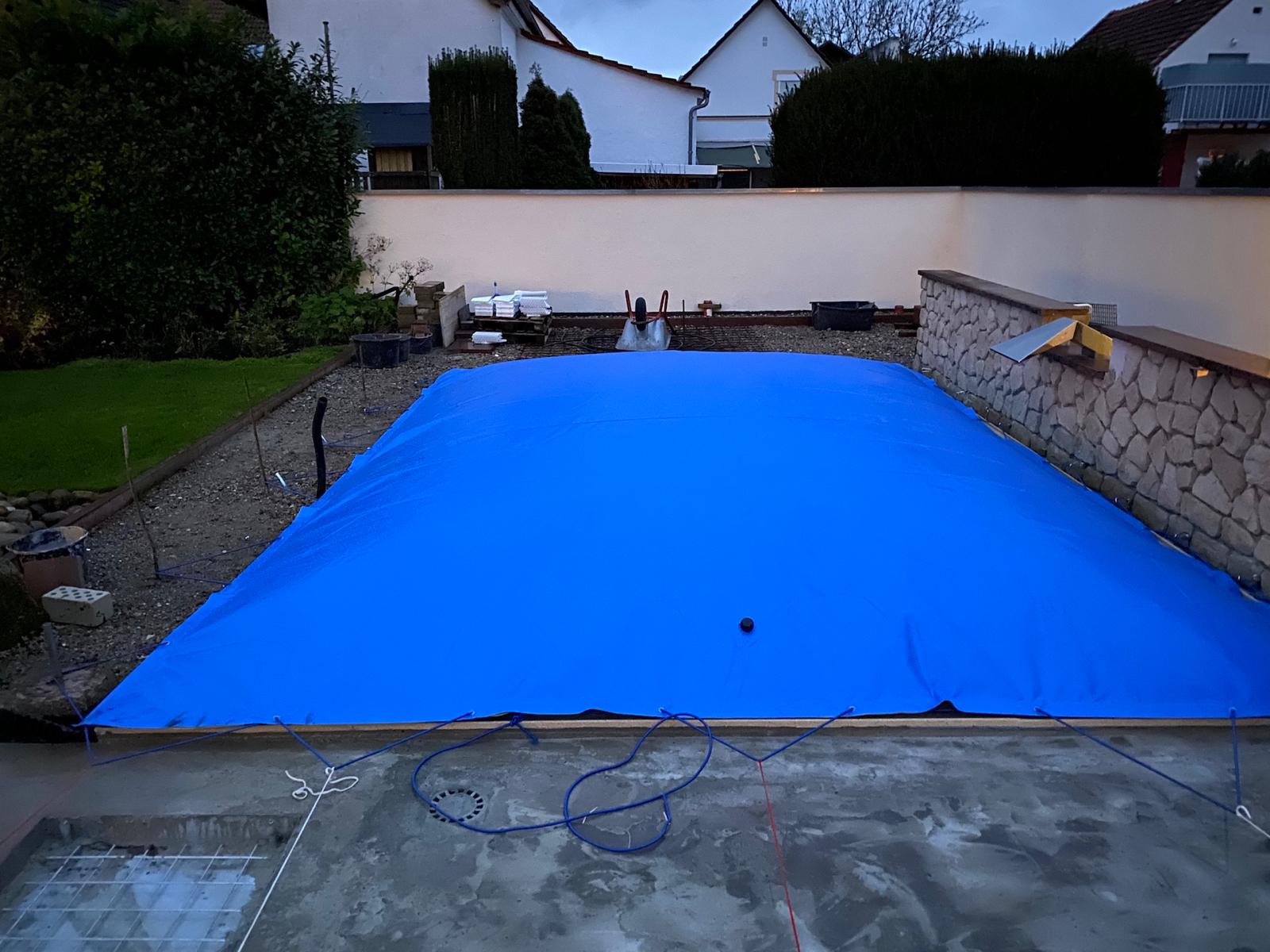

Nunja und damit der Pool nicht friert habe ich schnell noch eine Poolabdeckung geordert, diese kam am 27.11 und liegt nun bis heute drauf (morgen will ich den Pool aus seinem ersten neuen Winterschlaf wecken)

So Licht aus im Technikraum, alles entleert bis zu den Kugelhähnen des Beckens. Fertig für den Winter. Damit mir dann während dem Winter nicht langweilig wurde, habe ich den Partykeller aufgebaut, ein neues Hoftor vorbereitet und natürlich viel zeit mit meiner kleinen Maus verbracht.
