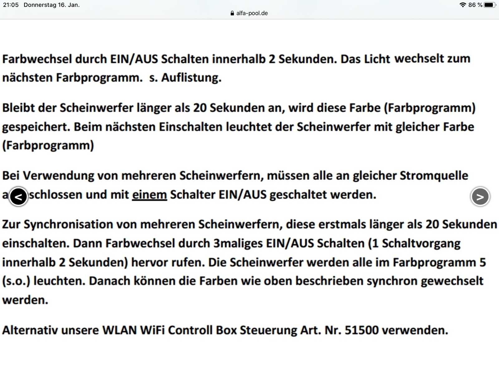

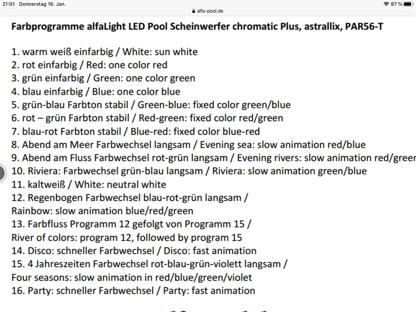

Da die Auswahl an nicht PAR56 Unterwasser DMX Strahlern recht überschaubar ist hatte ich mich aus Mangel an Alternativen für RGB Strahler entschieden die 16 feste Farbprogramme haben welche über eine entsprechende Anzahl an Einschaltimpulsen der Versorgungsspannung ausgewählt werden können. Inspiriert durch den neuen Alexa Skill dachte ich mir das es toll wäre, wenn die unterschiedlichen Farbmodi im Controller hinterlegt werden können und dieser dann die entsprechenden Einschaltimpulse an einem Relais oder Dmx Kanal ausgeben könnte. Den Aufwand der dahintersteckt soetwas zu implementieren kann ich nicht abschätzen und würde sich vermutlich nur rechtfertigen wenn es für mehr Nutzer interessant wäre.

ok, es gibt also 16 Programme
diese könnte man in einer GUI Ansicht individuell beschriften ( rot , grün, Farbverlauf , invers, zufall, usw.... )

Um einen festen default Wert zu bekommen würde sich ja der Step zur Sync. von mehreren Scheinwerfern anbieten.
Dann ist immer Programm 5 die Vorauswahl:
"Zur Sync von mehreren Scheinwerfern, diese erstmal länger als 20 Sekunden einschalten. Dann Farbwechsel durch 3maliges Ein/Aus Schalten hervor rufen.
Die Scheinwerfer werden alle im Farbprogramm 5 leuchten"

Es gibt auch Scheinwerfer mit 14 Programmen was ich gesehen habe. Prinzip ist ähnlich
