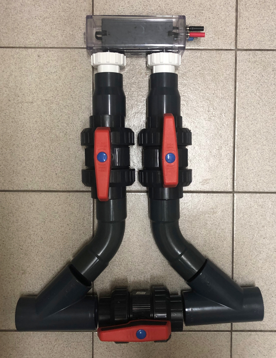

Ich möchte gerne den nächsten Schritt zur Verrohrung planen. Die Elektrolysezelle ( LM2-40 ) soll in die Leitung mit Bypass eingebunden werden. Die Zelle soll oberhalb der Hauptleitung montiert werden. Um den Durchfluss zu optimieren habe ich mal in irgendeinem Beitrag gelesen mann solll möglichst Bögen verwenden.
Der Plan wäre die Zelle mit folgendem Abzweig einzubinden.
Bildschirmfoto 2020-01-25 um 15.56.30.jpg (10.65 KiB) 239 mal betrachtet
Hat schon mal jeman diesen Abzweig dazu genutzt. Ich würde diesen Abzweig zum Zu- u. Ablauf der Zelle verwenden. Die beiden Leitungen von und zur Zelle würden ein Absperrventil erhalten, sowie die Hauptleitung um den gesamten Durchfluß über die Zelle zu leiten.
Hat hier jemand Beispielfotos eine derartigen Realisierung?

Kannst schon verwenden...
Siehe auch hier: https://www.poolpowershop-forum.de/pool ... post557050

ich habe die Elektrolysezelle mit drei Kugelhähnen so eingebunden.
Es funktioniert alles ohne Probleme.

Ich bin jetzt dabei mit der ganzen Verrohrung zu beginnen. Viele der Teile sind jetzt schon vorhanden und ich fange mal an mit der LM2-40.
1. Kann ich das so verkleben ( 63er Leitungen ), oder soll ich noch etwas optimieren?
2. Spricht etwas gegen das enge Zusammenführen, wie es hier geplant ist, oder soll ich aus bestimmten Gründen mehr Abstand zwischen den Komponenten lassen?
