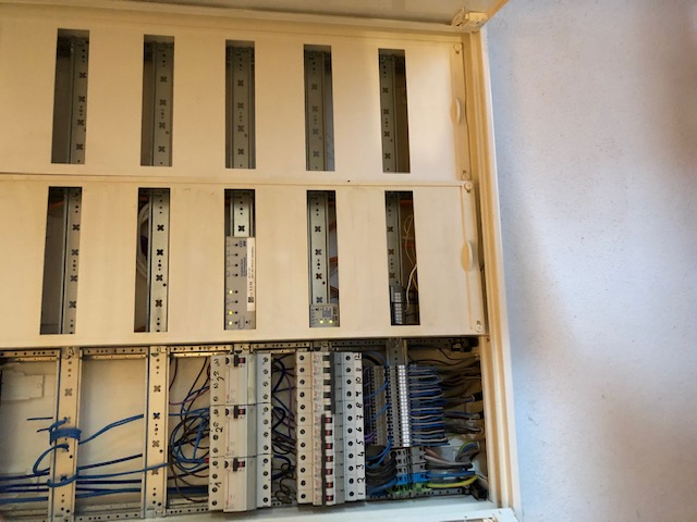

Was hängt da jetzt für eine Unterverteilung an der Wand?... is da noch Platz drin?
frankruediger
Beiträge: 41
Registriert: 29. Januar 2020, 22:49
Re: Max. theoretische Länge/ Verlängerung Anschlussleitung Meßelektroden
Beitrag von frankruediger »
Ein großer Kasten mit viel freiem Platz und Netzwerk. Leider ist gefühlt darunter zu wenig Platz für Filter, Technik usw. Die Wand grenzt auch an die Rückwand vom Wohnzimmer und ich befürchte dass man die Pumpe hören könnte. Wird wahrscheinlich einfacher Stromleitungen in die gegenüberliegende Ecke zu legen und einen kleinen AP-Verteiler zu nehmen.
...gut. Da ist ja mal Platz drin :D
is die " gegenüberliegende Ecke " dann näher am Pool?
Was für eine Pumpe willst Du verbauen?
