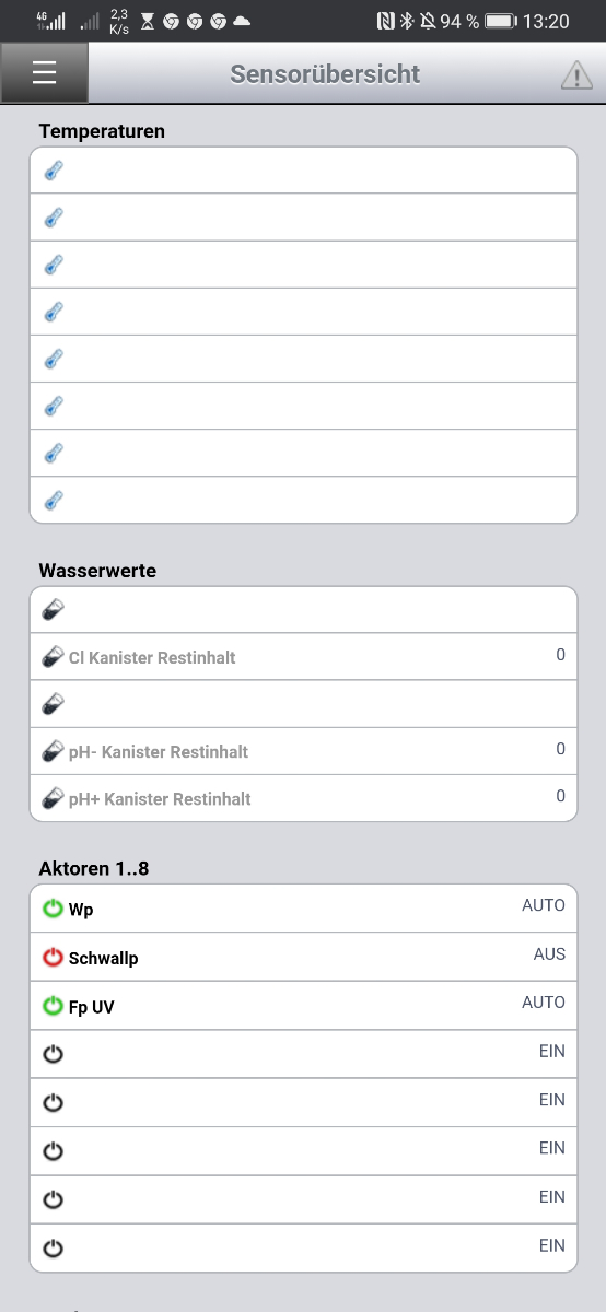

Da ich aktuell meinen Poolcontroller wieder aktiviert habe nervt mich immer noch folgender Fehler.
Bitte um Unterstützung.
Die Sensor Übersicht zeigt nichts an.
Phase 2 Sensorübersicht

Re: Phase 2 Sensorübersicht
Ja seit 2017......
Eigentlich hat mich das nicht gestört. Aber ich hab den Controller weiterempfohlen und da finde ich diese Übersicht super zum herzeigen.
Ja dann... schick mir mal bitte eine Adresse, falls vorhanden (gleiche Frage wie vor drei Jahren
... oder die Dateien
/gui/phase2/index.htm
/gui/phase2/gzip/index.gz
/gui/phase2/js/sort.js
per Mail.
Hier die Dateien
>>554 Infected message
Das leitet der Absende Mailserver schon nicht weiter (is das google oder gmx der web.de?)
Deine /sort.js is "falsch" bzw hat den Fehler
/* Konfig für index und main.htm */
oRelais = new Array(1,2,0,0,4,5,6,7);
oExtRelais = new Array(8,9,10,11,12,13,14,15);
oTemp = new Array(0,1,2,3,4,5,6,7);
Die Zeile:
darf nicht zweimal das gleiche Element enthalten (0) ... dafür fehlt Relais 3.
also eine 0 musst gegen ne 3 ersetzen.
Die Zeile:
Super
Danke habs geänder und es funktioniert wieder.
Und ja es ist gmail.
