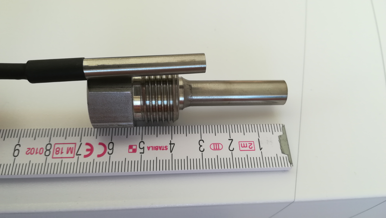

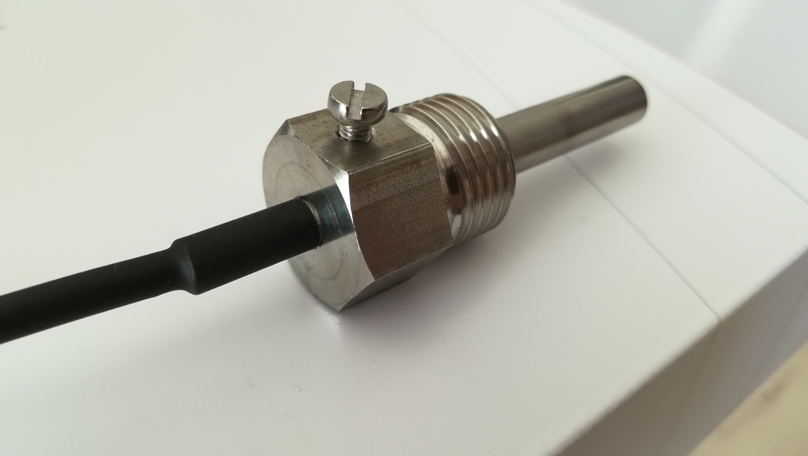

wieweit reichen bei euch die Temp. Sensoren in die Tauchhülsen. Bei meiner Hülse ragt der Sensor nur minimal rein, da dann der Schrumpfschlauch stört und ich den Sensor nicht bis Ende einschieben kann.
Frage:
- Funktioniert das auch so, oder lieber neue Tauchhülse kaufen, oder den Schrumpfschlauch entfernen?
Beiträge: 10444
Re: Tiefe Tauchhülse
Funktioniert auch so, weil die V4A Hülse sowieso komplett die Wassertemperatur annimmt und der Sensor selber vorne an der Spitze misst.
Wenn Du das trotzdem ganz drin haben möchtest, kannst den Schrumpfschlauch auch noch ein Stück (oder ganz) entfernen.
