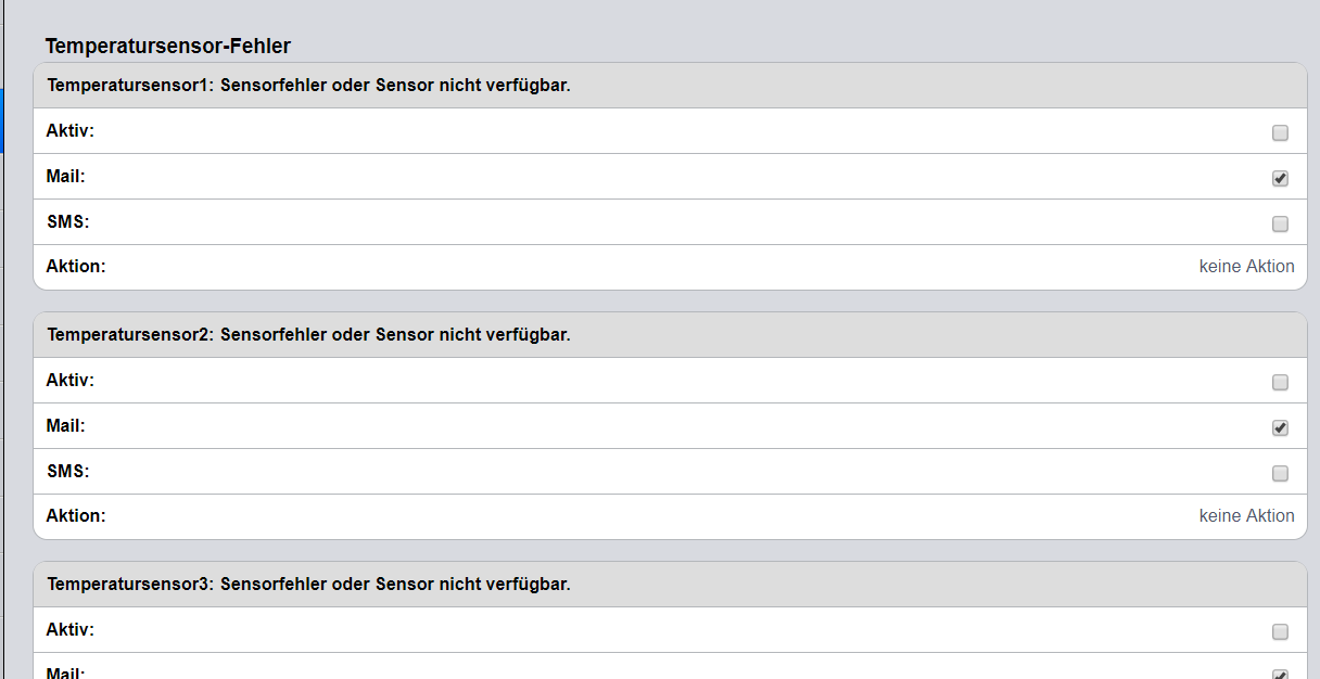

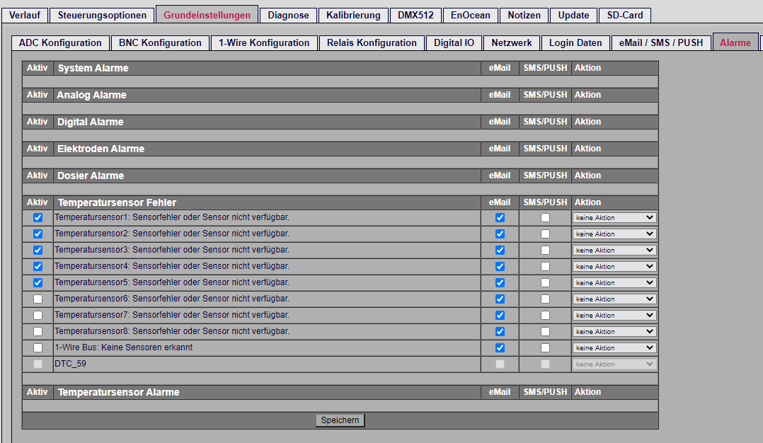

Heute ähnliches Phänomen wie oben: Es kam mir komisch vor, dass am Nachmittag 3 Stunden lang ALLE 6 Temperaturwerte absolut konstant waren. Ich habe dann einmal die ganze Anlage vom Strom getrennt und wieder angeschalten. Und nun läuft es wieder. Ob da einer "heiß" wurde kann ich nicht sagen, es sind alle verbaut.

Wenn Du alle Alarme für die Temperatursensoren und den für den kompletten Bus deaktivert hast, dann bekommt man das nicht mit. Wären die an, kommt auch ne Mail wenn der Bus oder ein einzelner Sensor mal nicht mehr funktioniert.

Wäre eigentlich schon an, oder?
Aber wenn die Werte einfrieren, merkt der Controller das denn überhaupt?
Re: 1-Wire Temperatursensoren hängen und werden heiß
...sind doch alle nicht aktiv.
Die Werte werden nur konstant auf dem letzten Wert angezeigt und nicht mehr aktualisiert wenn der Bus (oder ein Sensor) ausfällt und die Alarme alle deaktiviert sind.
Ist ein Alarm aktiv, wird der entsprechende Wert auf 0 gesetzt und eine Benachrichtigung ausgelöst.

Hast natürlich Recht, Alex. Da habe ich nicht gut genug geschaut. Habe jetzt alle auf aktiv gesetzt.

Also meine Alarme sind aktiv und ich erhalte keine Störungsmeldung. Wann sollte die denn kommen? Ich sehe irgendwann im Diagramm, dass die Temperaturlinie nur noch gerade verläuft. Dann weiss ich erst, dass der Bus wieder hängt.

Hast mal nen Screenshot von der Seite KONFIGURATION -> ALARME - und dem Bereich "Temp Sensor Faults"

Alex hat geschrieben:Hast mal nen Screenshot von der Seite KONFIGURATION -> ALARME - und dem Bereich "Temp Sensor Faults"
