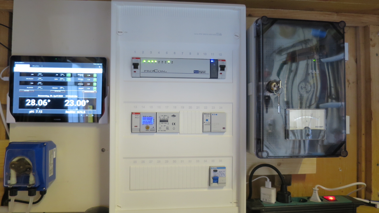

Der Umbau auf ProCon.IP ist nun erledigt. Die Anlage mit der Zodiac LM2-40
funktioniert ausgezeichnet.
Nochmals vielen Dank an Alex, der mit viel Geduld meine Fragen aufgelöst hat,
und somit zum Gelingen maßgeblich beigetragen hat.
Günther

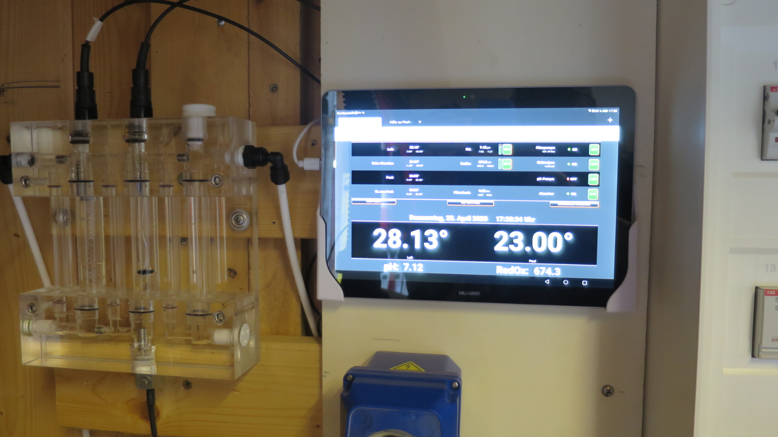

Re: Umbau auf ProCon erfolgreich
Sauber. Sieht gut aus
Wenn Du auf das Tablett Chrome als Browser installierst, sollte man die Oberfläche als Webapp auf dem Homescreen ablegen können. Wenn man sie dann darüber öffnet, sollte das in Chrome im FullScreen dargestellt werden (ohne Karteireiter und URL oben)

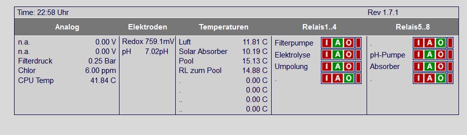

Ich habe nun folgendes Problem.
Auf meinen W10 PC bzw. Notebook sowie Tablets habe ich ausschließlich folgende Anzeigen,
mit Pool Control sowie in Phase2: Der Rest fehlt!
OK. Kannst Du mal bitte schauen was für eine SD-Card in der Steuerung ist (Hersteller und Speicherkapazität)
Falls das eine 16GB Kingston Card ist, würden wir morgen eine neue verschicken. Ein paar von denen sind leider fehlerhaft.
Guten Morgen.
Danke für den Tipp.
Aus Gründen der Faulheit, habe nun einfach die ProCon ausgeschaltet, einige Minuten gewartet und wieder eingeschaltet.
Sieh da: Die beiden Anzeigen sind wieder ok.
Faulheit lohnt sich.
Danke für den Tipp.
jo... aber nicht dauerhaft
Kannst bitte nach der Card kucken. Wenn das eine von denen ist, dann wird das wieder passieren, weil die einfach abschalten.
Wenn es eine andere Card ist, dann liegt es an einem eventuell noch fehlendem Entstörglied ?!
