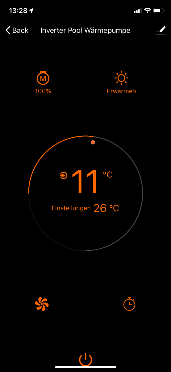

Sorry seppy, kann auch nur meine bewerten :D . Habe seit Anfang April einen Fairland Full-Inverter IPHR45 17,5kW bei 24m³ am Start und bin sehr zufrieden. Die WP hängt permanent am Strom und der Controller schaltet ab 12°C bis 27°C den Steuereingang und den Bypass frei. Die WP selbst habe ich auf 26°C eingestellt, die weitere Regelung übernimmt dann die Inverter-WP. Habe innerhalb von 3-4 Tagen auf die Solltemperatur hochgeheizt. Dann an den Folgetagen konnte ich feststellen, dass sich die WP bei den doch niedrigen Außentemperaturen hier im Norden (über den Controller so ca. um 11:00-13:00 Uhr (12°C Luft) eingeschaltet hat und langsam auf 100% Leistung steigerte (Langsamanlauf bei der Fairland Full-Inverter), dann um ca. 14:00 Uhr bei Erreichen von 25°C ging die Leistung auf 80% und kurze Zeit später auf 0% zurück bei Erreichen der 26°C Solltemperatur. Kannst bei der Fairland alles schön auf dem Display oder in der App ablesen.
einsiedlerxx
Beiträge: 304
Re: Auswahl Wärmepumpe
Beitrag von einsiedlerxx »
Fairland-APP (beim Hochheizen):
Fairland-APP (aktuell):
Hochheizphase:
IMG_0101 (2).PNG (71.88 KiB) 304 mal betrachtet

einsiedlerxx hat geschrieben:Fairland-APP (beim Hochheizen):
Hochheizphase:
Die Statistik ,
das habe ich bei mir noch nicht entdeckt :shock:

monalissa hat geschrieben:
Hochheizphase:
Die Statistik ,
Der Screenshot vom Temperaturverlauf in der Hochheizphase ist vom PoolController/ WebUI, nicht von der Fairland-App. Rote Linie ist die Lufttemperatur, blaue Linie Wassertemperatur und grüne Felder die „On“-Zeiten des Relais „Wärmepumpe“.

Beitrag von monalissa »
ach so :roll: von der Phase 2 alles klar da brauch ich in der Fairland App ja nicht suchen
