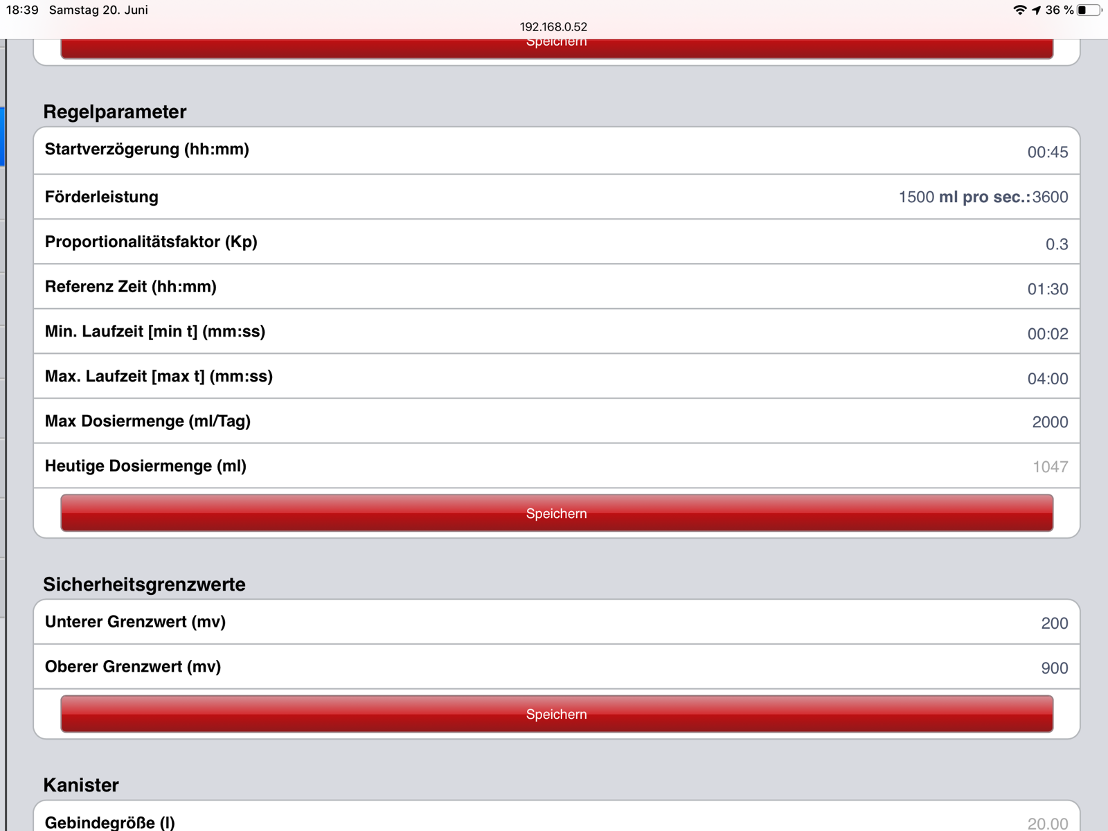

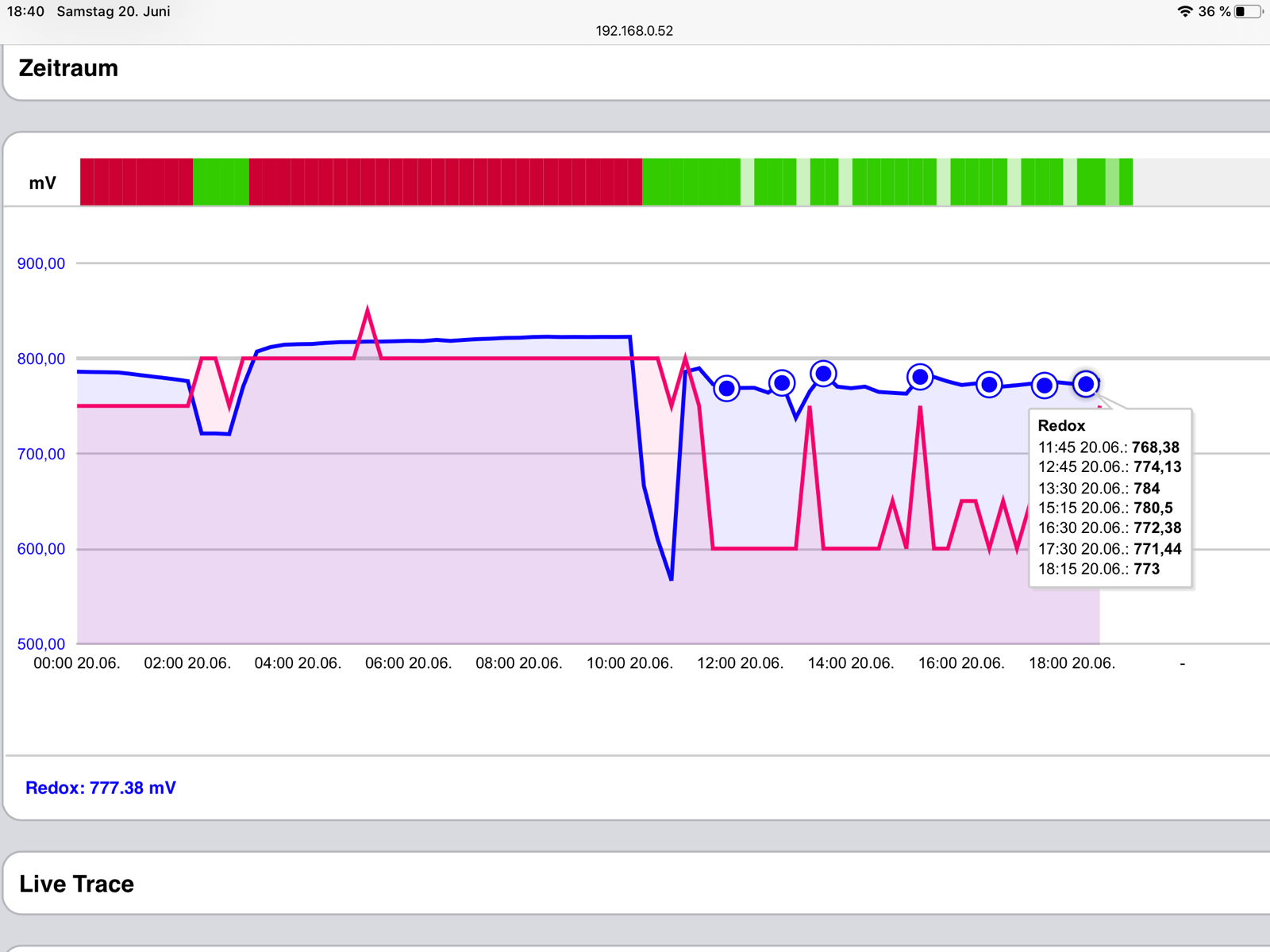

Bei einem Sollredox von 780 habe ich nur 0,33 freies Chlor im Wasser.
Ich habe den Eindruck das der Sollwert nicht, bzw.. sehr langsam erreicht wird.
An welchem Parameter stellt man das am sinnvollsten ein?
Kp?
Referenzzeit?

Wenn Du einen höheren Chlorgehalt möchtest, dann musst den Redox-Sollwert halt noch ein wenig anheben. Einen genauen "Richtwert" gibt es nicht (abgesehen von den 750mV die nach DIN für öffentliche Schwimmbäder gelten). https://www.pooldigital.de/wissens ... potential/
>>ich habe den Eindruck das der Sollwert nicht, bzw.. sehr langsam erreicht wird.
Er wird auch - je nach Bedingungen (also vorrangig Sonneneinstrahlung und Nutzung) - nicht immer erreicht. Ohne Regelabweichung wird ja erstmal nicht dosiert. Der IST-Wert muss erstmal fallen, bevor überhaupt eine Dosierung erfolgt... und nachdem sowohl die Regelstrecke (das Becken) als auch die Messung an sich recht träge ist und nicht sofort und vollständig auf Veränderungen reagiert - ergibt sich eine mehr oder minder große Abweichung zum SOLL-Wert.
Könnte man durch erhöhen des kP "korrigieren" - hilft aber nur bedingt. Wenn man sich da jetzt "einen abspielt bis es passt", dann passt es nur zum aktuellem Betriebspunkt. Ist das Wetter schlechter (kaum UV-Strahlung), überschwingt der Wert zunehmend, wird das Wetter schöner und die Temperatur höher, bleibt er trotzdem unter dem IST-Wert - dosiert auf Tagessicht aber u.U. unnötig viel.

>>ich habe meinen kp Wert auch zum Testen von 1 auf 1.2 erhöht und bin aktuell am beobachten.
kP in der Größenordnung gilt aber nur für Elektrolyse-Becken

Kurze Rückmeldung
Redox seit Montag auf 790 Soll.
Gestern Abend gemessen
0,25. freies Cjhlor
0,3 Gesamt Chlor
Kommt das durch Badebetrieb und Wetter,sonnig 28 Grad?
Gestern wurden auch 1700 ml dosiert.
Oder soll ich den Redox noch weiter erhöhen?
Finde den Chlorwert immer zu niedrig.
0,25. freies Cjhlor
0,3 Gesamt Chlor

- Beiträge: 10452
Re: Reglerparameter Chlordosierung
ah ok.
Kann an allem möglichen liegen. Wetter, Badebetrieb, unterschiedliche Uhrzeiten, unterschiedliche Wassertemperaturen zu denen gemessen wurde... etc.
Es gibt keinen linearen Bezug zu einem bestimmten Chlorgehalt und es gibt auch keine sofortige und immer gleiche Veränderung des Redox-Potentiales auf z.B. eine Chlordosierung.
Gäbe nur dann einen nachvollziehbaren Bezug, wenn Du exakt immer die selben Bedingungen in diesem Wasser hättest (und das ist bei einem Outdoor-Becken eher selten der Fall)
...abgesehen davon liegen Messwerte wie "0.25" und "0.33" noch innerhalb der Messgenauigkeit/Toleranz des Fotometers.

Kurzes Update:
Nachdem der Controller sagte der Kanister wäre leer, was er nicht wahr, habe ich die Pumpe mal ausgeliefert.
Nach 31 Minuten sind 545 g Wasser durch den Schlauch geflossen.
Ich werde jetzt mal den Wert von 1090ml/h in die Regelung übernehmen und mein Redox wieder zurückdrehen.

Ok. Wenn sich die tatsächlichen (Förder)Mengen "plötzlich" mal ändern, dann auch mal das Impfventil rausschrauben und checken ob es Verkrustungen hat.

Für die Messung jetzt?
Entspricht das aber nicht unbedingt den Bedingungen, wenn die Pumpe in die Verrohrung dosiert. ?!

Ja für die Messung
Ist klar das die Pumpe normalerweise gegen den Rohrinnendruck dosieren muß.
Dadurch wird die Fördermenge der Pumpe aber sicherlich
nicht höher werden wird.
Ist die kaputt?
Angabe mit 1500ml bis 1 bar
Ist die kaputt?
- Beiträge: 10452
Ne is ja nix dran was kaputt gehen kann (außer "ganz" kaputt und dann ganz funktionslos).
Das Drehkreuz dreht immer in der gleichen Drehzahl und die und der Schlauchdurchmesser bestimmen die theoretische Förderleistung.
