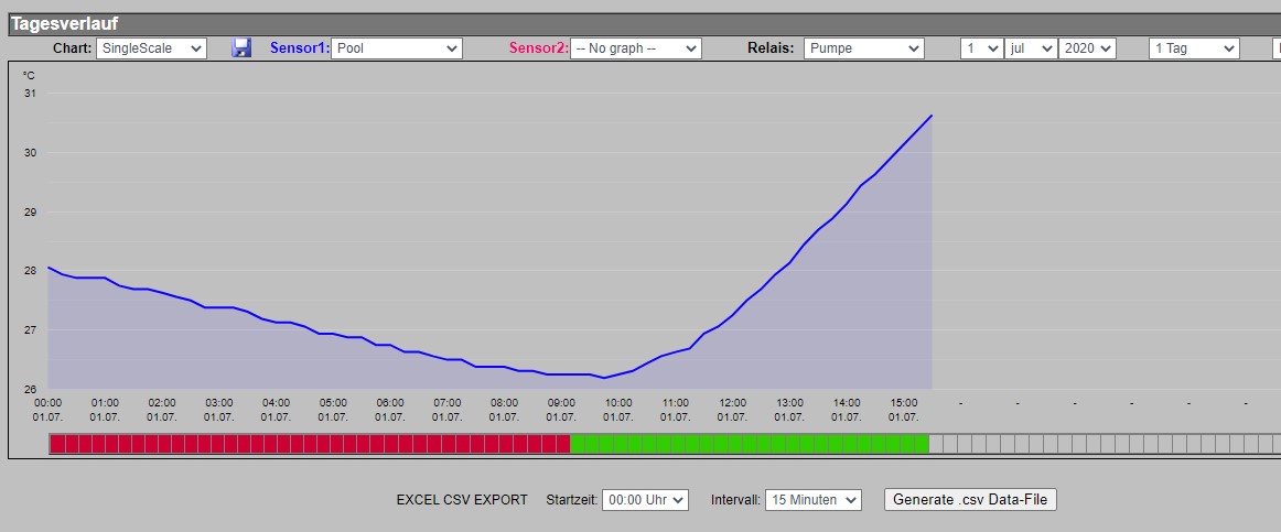

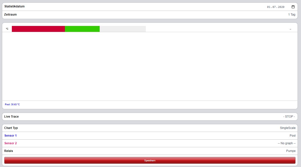

heute bemerkte ich, dass auf Phase2 das Diagramm nicht mehr angezeigt wird.
Die Werte erscheinen, aber das Diagramm nicht.
Weder auf dem PC (Chrome, Edge) noch Tab/Handy (Chrome und Samsung Explorer, beide aktuell)
Es funktionierte in diesen Zusammenstellungen aber schon.
In der normalen Ansicht ist alles ok.

Liegt an der Google-Chart-API das da gerade nichts mehr angezeigt wird.
Kann jetzt aber noch nicht sagen ob das ein temporäres Thema ist oder ob da irgendwas an der API verändert wurde, dass das jetzt nicht mehr funktioniert

Der Aufruf im Header der Google Visualization API schlägt fehl mit HTTP Error "404 Not Found". Wenn man den Link im Browser direkt aufruft, kommt wenigstens ne freundliche (wenn auch irreführende weil falsche) Meldung von Google:
"We're sorry... ... but your computer or network may be sending automated queries. To protect our users, we can't process your request right now.":
https://www.google.com/uds/api/visualiz ... rt+de.I.js
Auf GitHub findet sich ein bissel mehr Info inkl. Workaround:
"The UDS server is being turned down. .... The best solution is to stop using the jsapi loader."
https://github.com/google/google-visual ... ssues/2836

Bei manchen tritt das Problem verzögert auf weil die notwendige Google Javascript Bibliothek noch im Cache eures ISP vorgehalten wird/wurde. Trifft also früher oder später jedenSeaDoo hat geschrieben:Exakt das gleiche Phänomen zeigt sich bei mir mit Firefox. Aber erst seit dem späten Abend. Tagsüber funktionierte die Anzeige noch.
Google stellt die Chart Library so nicht mehr zur Verfügung (wie immer bei Google ohne Vorwarnung), Alex muss da wohl erst was umbasteln damit es wieder tut. Wird sicher ein paar Tage dauern bis die Charts in der Phase2 GUI wieder gehen (die alte GUI ist nicht betroffen weil dort die Charts mit anderen Tools gemalt werden).

Also das ganze übers Update Tool bereit zu stellen wird frühestens nächste Woche was.
Das .zip Archiv im Anhang enthält aber schonmal die beiden notwendigen Dateien.
Die müssen auf der Card in folgende Ordner kopiert werden (über File-Explorer, FTP oder am PC):
stats.htm --> nach gui/phase2
stats.gz --> nach /gui/phase2/gzip
HINWEIS: DIE DATEIEN SIND AB DER SOFTWARE-VERSION 1.7.2.a AUTOMATISCH ENTHALTEN,
DER DOWNLOAD WURDE HIER ENTFERNT
Nach dem kopieren der Dateien den Browsercache leeren ...
