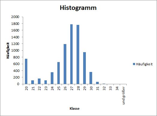

nachdem ich jetzt mal ein wenig rumgemessen hab, hier eine Idee für die Implementierung einer Salzkonzentrationsmessung basierend auf Messung des Stroms mit Alarm.
Die Salzkonzentration kann nur in einem bestimmten Temperaturfenster gemessen werden (Abhängigkeit Strom von Konzentration UND Temperatur).
In dem Temperaturfenster ist die Temperaturabhängigkeit des Stroms vernachlässigbar.
Voraussetzungen für die Umsetzung:
- "Typische" Wassertemperatur bekannt (d.h. eine Bereich von 1,5 -2°, in dem sich die Wassertemperatur häufig genug befindet) -> bei mir 26-27,5°C
