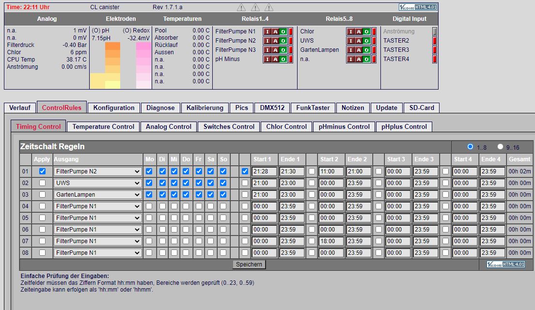

Hi, danke. ich denke schon:
Siehe Screen. Aber was ist denn phase 2?

Re: Timer funktioniert nicht
Sieht so aus als wäre der Zeitserver gerade offline, der standardmäßig hinterlegt ist. Deswegen ist auch die Uhrzeit in "rot" dargestellt.
Wenn Du die erst vorhin gestellt hast oder die eingestellte Uhrezit nicht stimmt, dann geht entsprechend auch kein Relais an (zu der Zeit zu der man es erwarten würde).
Änder bei den Netzwerkeinstellungen mal den Eintrag NTP Server... das letzte Feld von 108 auf 104 (und den Hacken vorne setzen bei "Enable User NTP"). Dann neu starten...
Hallo, hat leider nix gebracht.
Die Uhrzeit ist jetzt zwar in blau dargestellt, aber zu der eingestellten zeit (22:55 Uhr) hat das Relais nicht geschalten.
Ach verdammt, klar
Das heißt, um den Timer zu aktivieren, muss ich die Relais auf A stellen. Wenn ich sie dann mal händisch an oder aus mache, dann muss ich dran denken, sie danach wieder auf A zu stellen?
