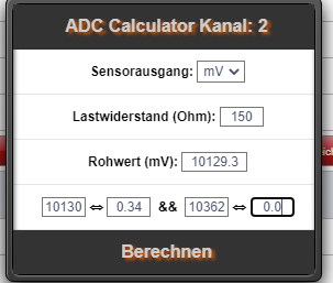

sorry, ich habe mich gestern Abend mit dem Wert vertan. Ich meinte nicht 13370, sondern 10370.
Ich habe heute morgen folgende Werte bei 100mV Bezugsspannung abgelesen:
Bei stehender Pumpe: 10362
Nach 2 Stunden laufender Filterpumpe oder Chlordosierung: 10130
DPD1 mit Poollab (an drei Stellen gemessen) : 0,34, 0,33 0,34

Gut, dann lass es mit dieser Kalibrierung mal laufen.
Beleibt der Rohwert/Messwert über die Nacht konstant "unten"?
Hast Du die GNDs der Netzteile irgendwo mit dem PE (Schutzleiter) der Installation verbunden? (Darf nicht sein.)
