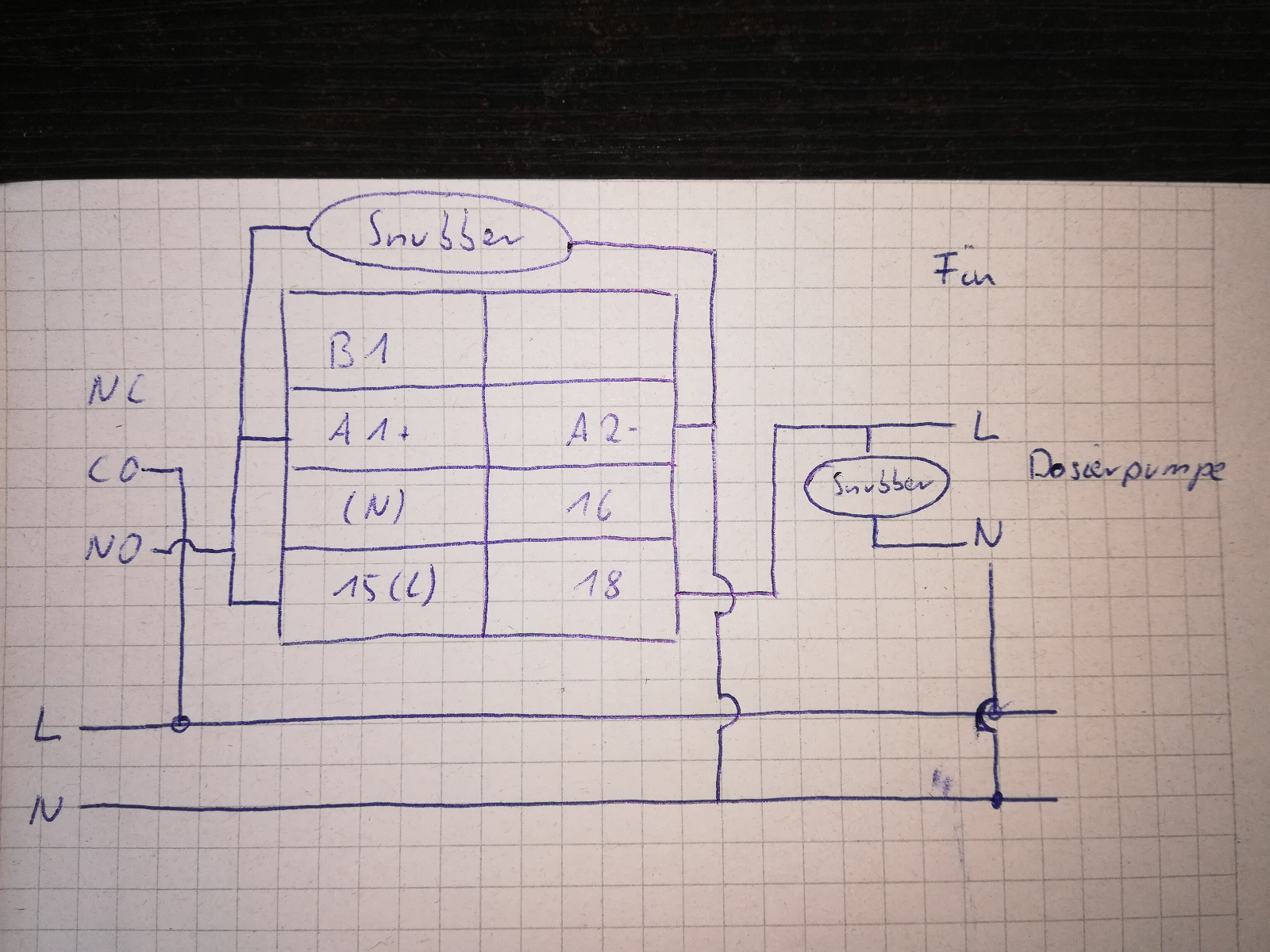

ich habe (leider) den Einschaltwischer MFZ12DDX-UC von Eltako und bin mir bei der Verkabelung nicht 100%ig sicher.
Anbei das Schaltbild wie ich es analog zur ProconIP-Doku gemacht hätte.

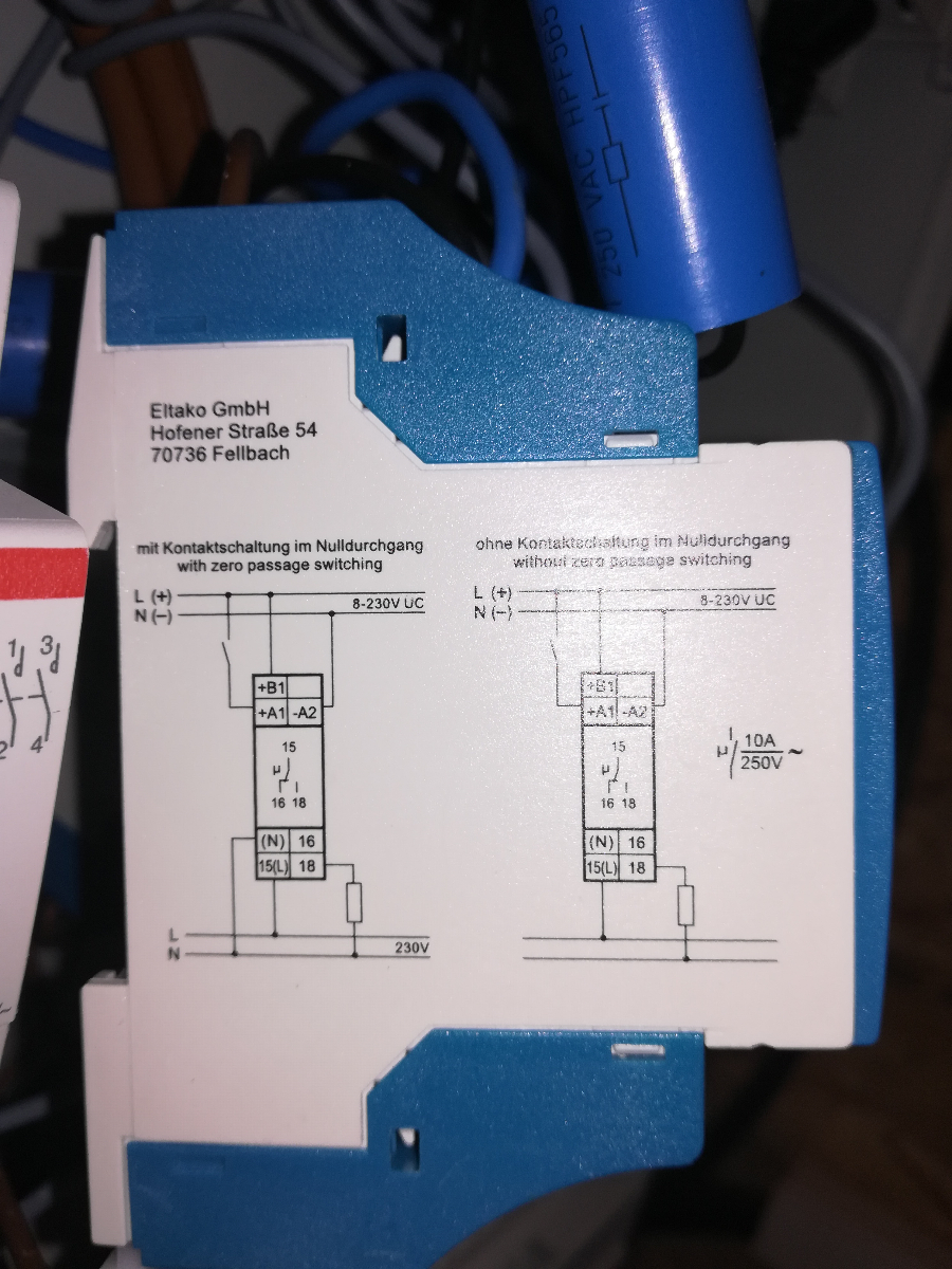

Wie aber auf dem Bild des Einschaltwischers zu sehen ist, benötigt der zusätzlich auf B1 230V (richtig?).
Ist das der einzige Unterschied, oder muss ich noch mehr beachten?
Vielen Dank für eure Hilfe!
Ich glaub das schaltet sogar auch ohne... aber is egal, Klemm es (B1) mit an (oder mach noch ne Brücke von A1 nach B1 rein - hat den gleichen Effekt).
