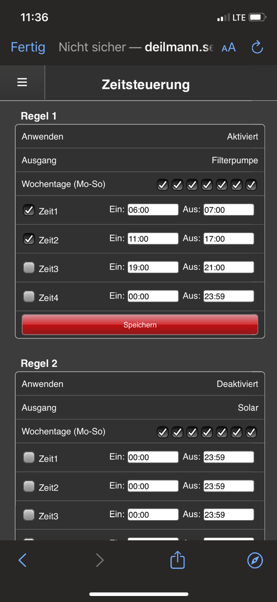

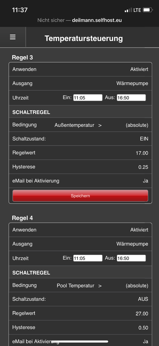

Was habe ich falsch eingegeben ? Die Filterpumpe springt nicht automatisch an ?
Wie soll einmal ganz früh angehen und dann um 11 nochmal bis Nachmittag?
Bilder im Anhang
Was habe ich falsch eingestellt die Pumpe springt nicht an ??

Re: Was habe ich falsch eingestellt die Pumpe springt nicht an ??

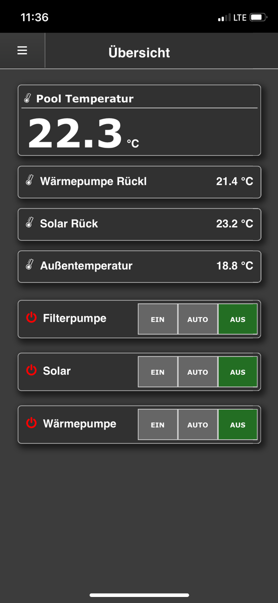

...Wenn die Aktoren Manuell AUS geschaltet sind (siehe Übersichtsseite), dann bleiben sie auch AUS... egal ob irgendeine Regel sie gerne einschalten würde.
Ahhh jetzt, hab ich garnicht wahrgenommen das „Auto“
Ganz lieben Dank für den Hinweis
