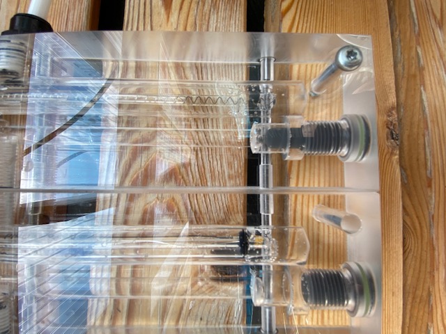

Bilder anbei, bitte nicht erschrecken, es handelt sich hier noch um ein Provisorium!
Was mir noch aufgefallen ist, ist, dass in den Messzellen unten im Bereich der Snden ganz feine Luftbläschen sind. bei geht allerdings die Messleitung auch nach oben raus, das ist nicht optimal. Kann das der alleinige Fehler sein?
Pumpe ist eine regelbare Speck, die auf N1 läuft, Durchflus an der Messzelle sit aber immer über 4m

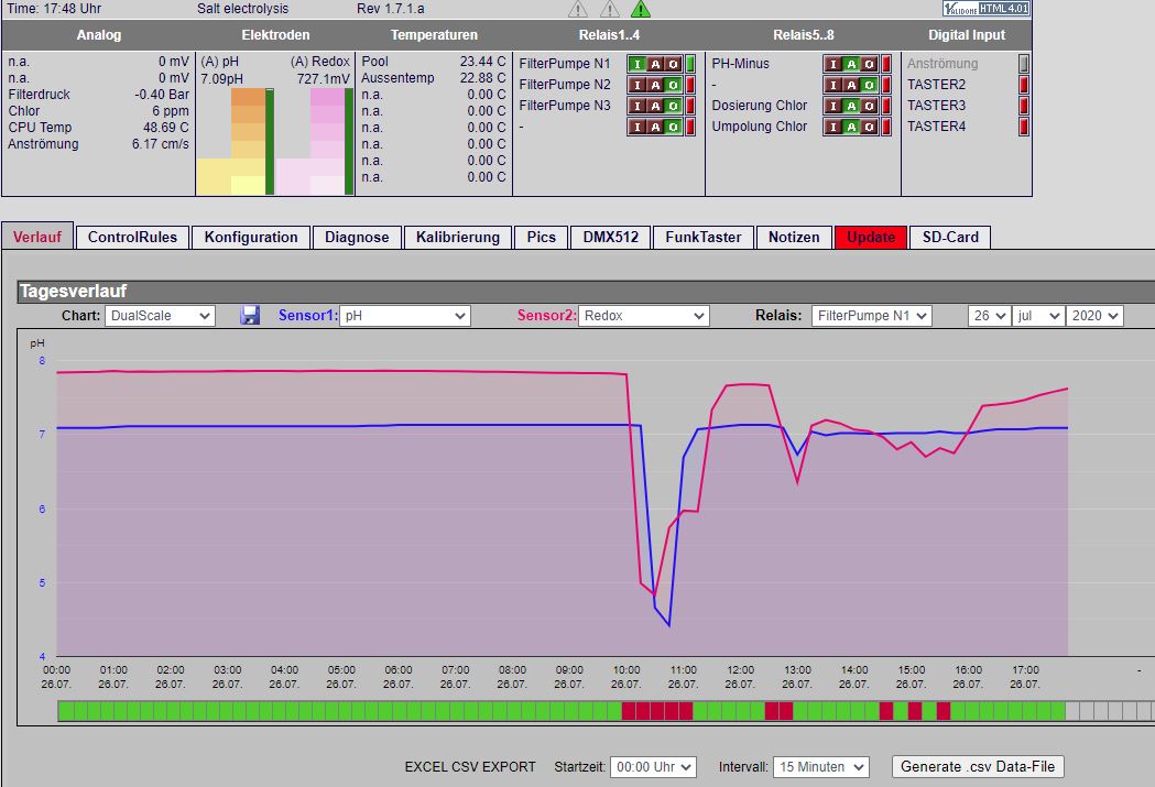

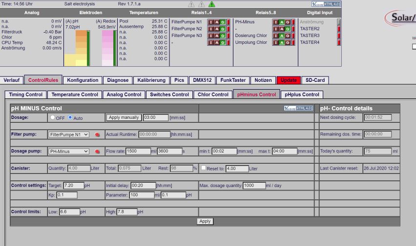

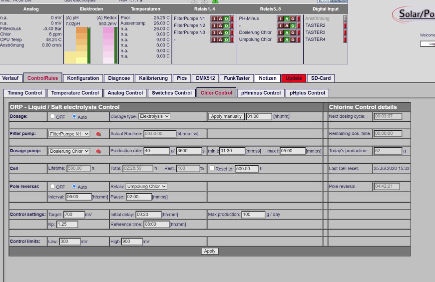

Vielleicht hilfts ja, wenn ich noch die Screens von Chlorcontrol und PH-Control mitschicke...
Das macht nichts aus.

Warum is eigentlich (zu solchen Tageszeiten) immer die Pumpe aus auf Deinen Screenshots? Von wann bis wann läuft die? ... bzw warum läuft sie nicht durch....
Ich wollte die eigentlich nur nachts betreiben, dann eben mehrere Stunden. Aus Lärm- und Stromgründen. Laufen diese Pumpen denn in der Regel immer durch?
Deine Chlorzehrung findet am Tag statt. Durch Nutzung des Beckens und vorrangig durch die Sonne.
Eine Schwimmbad-Wasseraufbereitung kann "nur Nachts" nicht funktionieren. Die Pumpe muss tagsüber laufen - und das möglichst durchgängig.

äh wie? Auf Deinem Screenshot von 15:00 Uhr war sie doch aus... und Du hattest geschrieben Du willst sie nur nachts laufen lassen.

Das war ne Momentaufnahme, siehe screen.
Die Ausfallzeiten waren vor allem wegen Kalibrierung oder anderen arbeiten.

Hallo, darf ich hier kurz verlängern und die bisherige Entwicklung erzählen?
Der Redox ist jetzt im Verlauf des gestrigen Tags/Abends/Nacht auf 750 gestiegen, dann heute Morgen auf auf ca 570 gefallen (steigende Temperaturen bei uns).
Daraufhin ist die Chlorproduktion angesprungen und hat etwas über 2 Stunden lang 100 Gramm reingepumpt. Die eingestellte Tageshöchstdosis ist erreicht worden und die Chlorproduktion wurde beendet. Der Redox-Sollwert (aktuell 600) wurde aber nicht erreicht.
Soll ich die maximale Tagesdosis hochsetzen oder oder an einem anderen Regler drehen ?
KP steht derzeit auf 1.25,
Referenzeit auf 8 Std,
MinT: 1:30
MaxT: 5 Min
Produktionsleistung steht bei 40 gr. pro Stunde. Ob die allerdings erreicht wird, ist fraglich, weil ich gestern locker 10% Frischwasser dazu gegeben habe.
MinT: 1:30
MaxT: 5 Min
