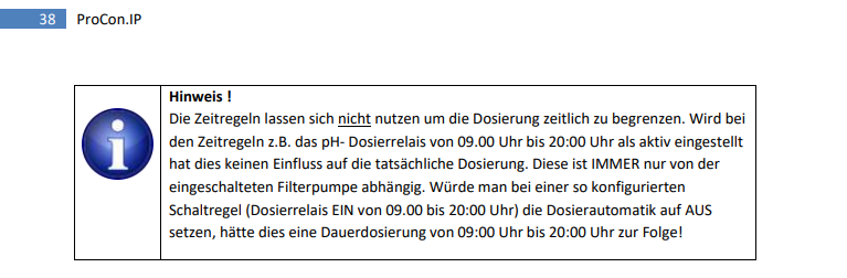

Ich möchte bei laufender Umwälzpumpe die Chlor-Dosierung zeitweise abschalten, damit nicht gerade bei intensivster Sonneneinstrahlung unnötig Chlor gezehrt wird.
Kann ich dazu einfach eine Zeitschaltregel für die Betriebszeiten einfügen, oder läuft die Chlorpumpe dann durch?
Grüße Richard
Beiträge: 10185
Re: Dosierung zeitweise abschalten
Schlechte Taktik die Dosierung aus zu schalten, wenn das Wetter und die Nutzung am höchsten ist.
Unabhängig davon geht es so eh nicht
