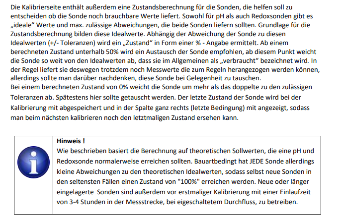

Und, kann ich nochmal für doofe erklärt bekommen, was das nun bedeutet, dass meine Elektrode um mehr als 50% vom Sollwert abweicht? Also ich habe eine Gerade und die weicht bei 4.01 und 7.01 bei den Messwerten im mV Bereich um 50% ab, richtig. Was heisst das dann wenn ich Zielwert 7.2 fahren will. Liege ich dann in einem Korridor von 7.0-7.4? Kann man doch sicher berechnen, ich stehe nur grade auf dem Schlauch und komme nicht klar...

>>und, kann ich nochmal für doofe erklärt bekommen, was das nun bedeutet, dass meine Elektrode um mehr als 50% vom Sollwert abweicht?
Siehe Bedienungsanleitung (S. 86)
Nein wieso? Genau diese Abweichungen kalibrierst Du doch weg. Wie "genau" der angezeigt Messwert dann ist, hängt dann nur noch davon ab wie genau die Kalibrierlösung noch war.

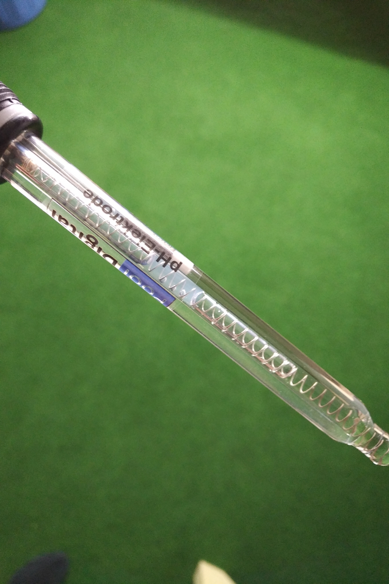

Ich hätte da doch noch ein Frage zur Ph Sonde.
Habe soeben (sicher etwas spät) in der Anleitung gelesen, dass ich Luftblasen vertikal ausschlagen soll.
Nun meine ich in meiner Sonde ist viel Luft (s. Foto). Nach oben geht die nicht weg, nach unten kann ich die schütteln. Aber macht das Sinn? Insgesamt wäre die Frage, ist das eine Alterserscheinung oder wo kommt die Luft her? Redox und Cl haben bei mir keine Luft...
LG Michael

- Beiträge: 9988
Re: Lebenserwartung Ph Sonde - Angabe im Shop
...das bezieht sich ja nur auf die Inbetriebnahme von neuen Elektroden... die evtl. auf dem Transportweg auch mal auf dem Kopf standen oder länger liegend gelagert waren und der Elektrolyt innen evtl. vollständig von der Spitze weggelaufen ist.
Die war schon immer da
...das innere Glas ist nie "voll"
